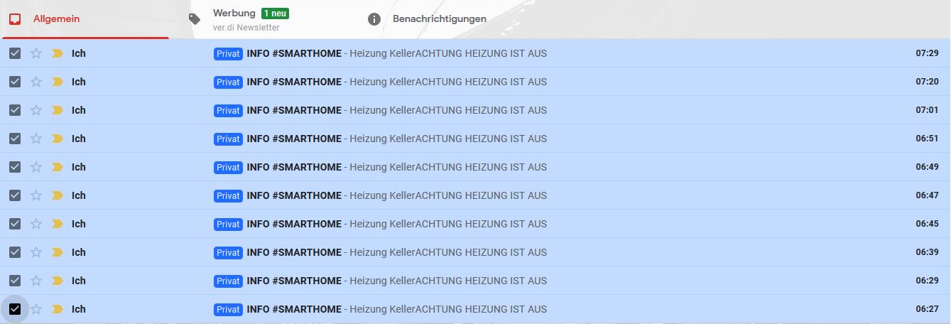

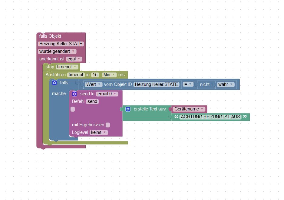

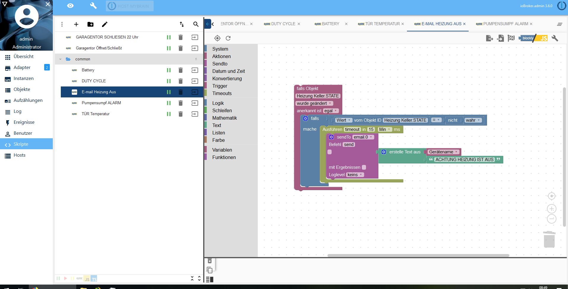

      Kann mir bitte jemand helfen was an meinem Script falsch ist? Eigentlich soll es nach 15 Minuten eine Email schreiben das die Heizung aus ist. Ich bekomme allerdings im 9 Minuten takt eine Email
      Unbenannt.JPG Unben585annt.JPG . !
      Ach ja ich nutze Iobroker als Docker auf dem Qnap 251+ und die sensoren sind von ELV über Homatic CCU3

        Hallo, warum NICHT wahr? = unwahr
          Jan1 last edited by
          mach mal den Timeout Block um den Falls Block und nicht in ihn, so kann der Status auch ein hin und her wechseln, ohne dass ein Mail verschickt wird.

            @sigi234 said in Zu viele Emails:
            Keine Ahnung ich habe das so in einer Anleitung gefunden und habe es einfach übernommen. Den begriff "unwahr" finde ich nicht nur "falsch" was aber auch das gleich sein sollte oder?
            @Jan1 said in Zu viele Emails:
            Danke habe ich mal so übernommen hoffe es klappt so. 🙂
              paul53 @Jan1 last edited by
              @Jan1 sagte:
              Dann können mehrere Timer gestartet werden. Es fehlt ein stop timeout !
                Jan1 @paul53 last edited by
                Ok, macht Sinn, bin bisher davon ausgegangen, dass der Timer nur einmal läuft und hab mich deshalb auch immer gefragt, warum immer ein stop eingebaut wird.

                  Wo genau gehört das Stop Timeout hin?
                  • crunchip
                    crunchip Forum Testing Most Active @Staubi0815 last edited by
                    @Patrick-Gerhäuser direkt über ausführen timeout
                    • Staubi0815
                      Jetzt schreibt er garkeine Email mehr. Hab ich was falsch verstanden?!
                        paul53 @Staubi0815 last edited by
                        @Patrick-Gerhäuser sagte in Zu viele Emails:
                        Dann bleibt der Wert des Triggerdatenpunktes keine 15 Minuten konstant.
