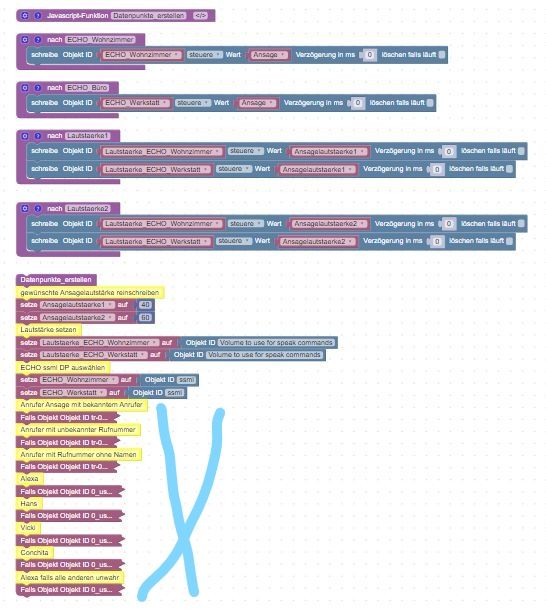

      Es müssen nur die wenigen aufgeklappten Blöcke an die eigenen Daten angepasst werden.
      Wer an der Struktur der zuvor erstellten Datenpunkte nichts verändert, kann dann im Blockly alles so lassen.

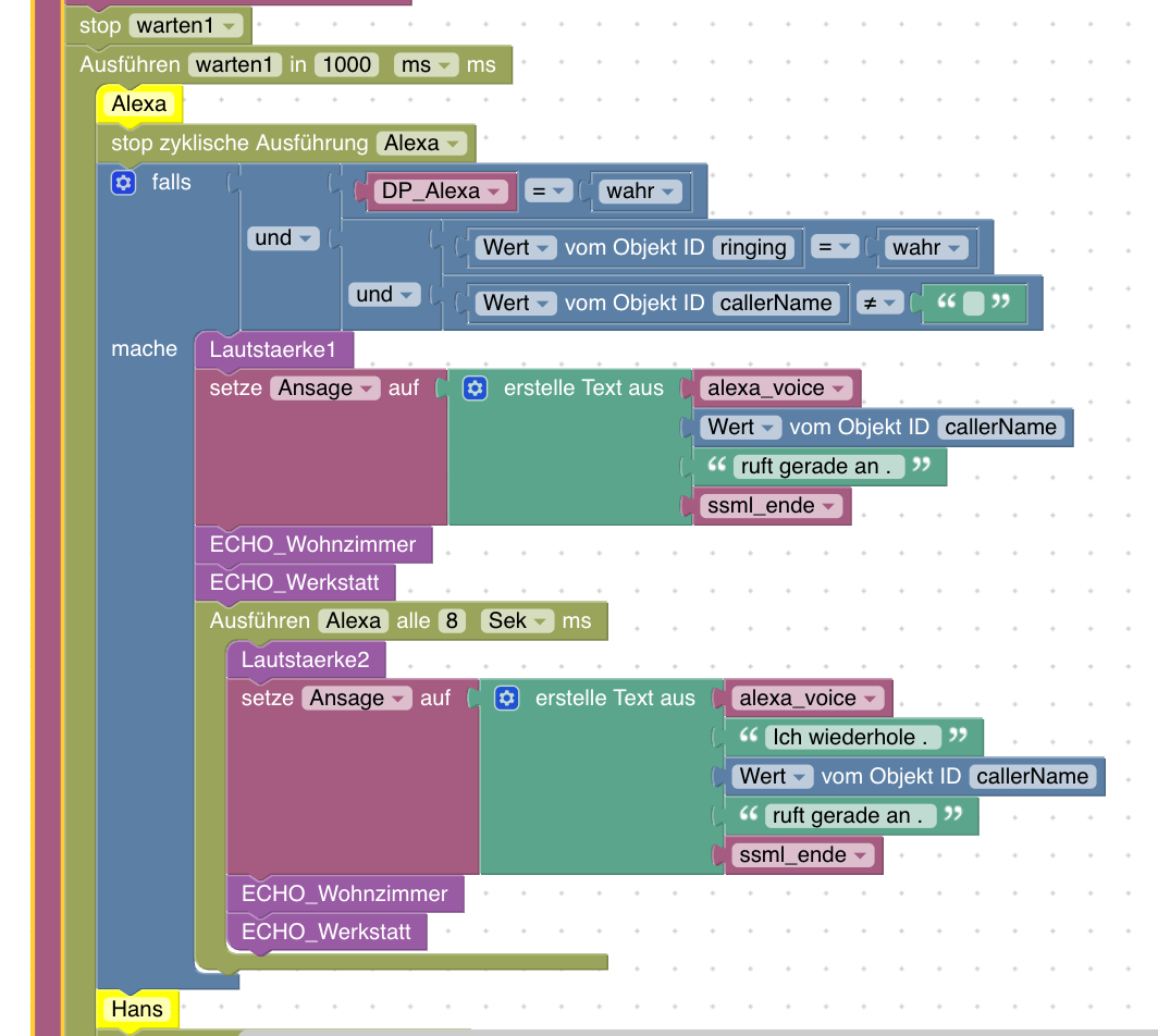

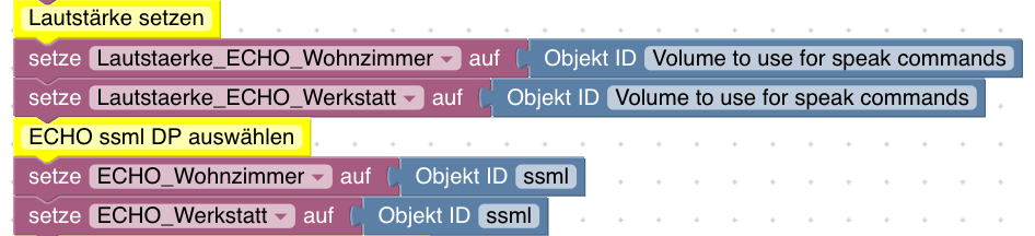

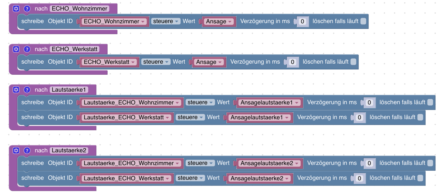

                  • dslraser
                    dslraser Forum Testing Most Active last edited by
                    @amsernat
                    @steimi
                    Ich habe es so....(für zwei ECHO Geräte, bei mir Wohnzimmer und Werkstatt) Für noch mehr ECHOS einfach nach diesem Prinzip weiter wachen.
                    zweite Variable für zweiten ECHO erstellen
                    alles aufklappen und da jeweils den zusätzlichen ECHO als Funktion einfügen, wie im Bild zu sehen
                    Bitte die Textdatei herunter laden und dann öffnen und den Inhalt zum importieren kopieren. Wenn die Textdatei im Browser geöffnet wird und dann der Inhalt kopiert wird, kann es zu Umlaute-Fehlern kommen.
                    Anrufer-Ansage-zwei ECHO.txt

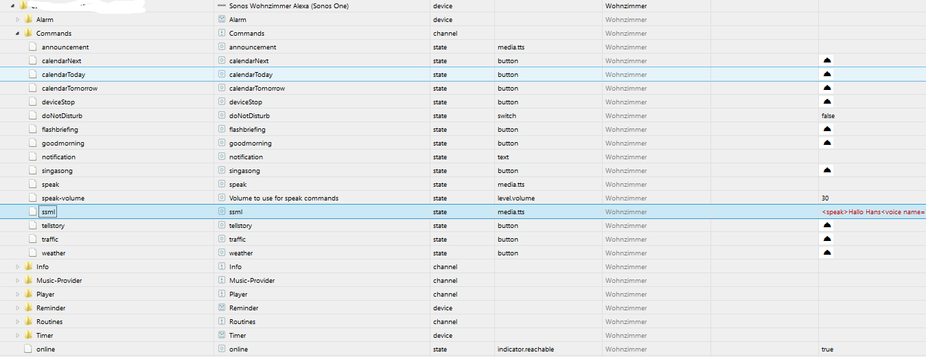

                      helfi9999 @dslraser last edited by
                      @dslraser Hi habe das Phänomen das ich die Anruferansage über meine Sonos One (Mit Alexa Steuerung) nicht funktioniert. Hat das vielleicht noch jemand??
                      • dslraser
                        dslraser Forum Testing Most Active @helfi9999 last edited by
                        @helfi9999 sagte in [VORLAGE] Anruferansage mit TR-064 und Alexa2:
                        Sonos One
                        ich habe keine...
                        gibt es in den Datenpunkten vom Alexa2 Adapter diese beiden hier ? (also ssml und Volume to use for speak Commands ?)
                          @dslraser ja gibt es aber kriege es nicht hin das die Box mit mir redet
                          • dslraser
                            @helfi9999
                            spricht sie mit Dir, wenn Du bei ssml solche Beispiele eingibst ? (also in den Objekten beim Alexa2 Adapter)
                            Beispiele:
                            Flüstern:
                            <speak><amazon:effect name="whispered">Ich kann flüstern.</amazon:effect></speak>
                            Verschiedene Stimmen:
                            <speak>Hallo Hans<voice name="Hans">Hallo Alexa, ich bin Hans.</voice>.</speak>
                            <speak>Hallo Marlene<voice name="Marlene">Hallo Alexa, ich bin Marlene.</voice>.</speak>
                            <speak><voice name="Celine">Hallo, ich liebe dich, du bist so lieb</voice>.</speak>
                              @dslraser sagte in [VORLAGE] Anruferansage mit TR-064 und Alexa2:
                              NÖ verstehe ich nicht da ich es ja hatte
                                @dslraser schau mal :
                                • dslraser
                                  schau mal :
                                  ja, die DP gibt es. Spricht Sie mit so einem Beispiel ?
                                    @dslraser leider nein
                                    • dslraser
                                      @helfi9999
                                      das ist komisch, da es ja funktionierende Beispiele sind. Vielleicht kann @apollon77 sagen ob die Sonos ssml unterstützen ? Ging ssml schon mal bei Dir ?
                                        @dslraser ja deswegen wundert es mich
                                        • dslraser
                                          @helfi9999
                                          spricht sie bei speak, wenn Du da was rein schreibst ?
                                            @dslraser bei speak ja
