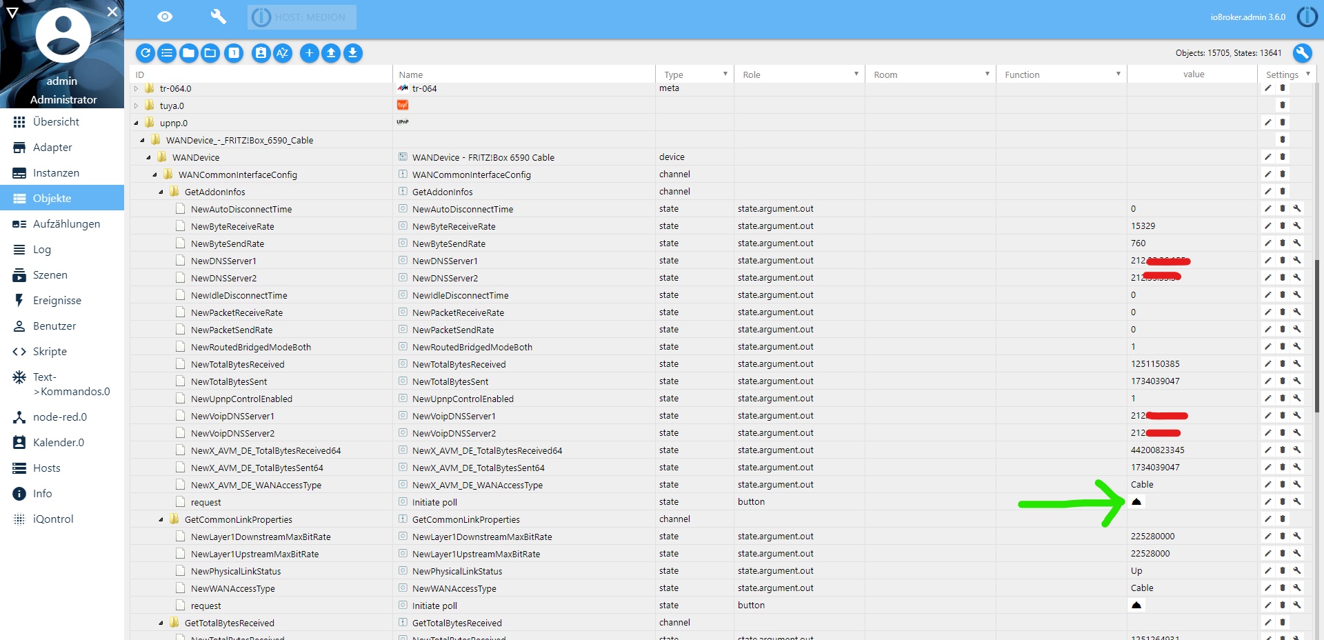

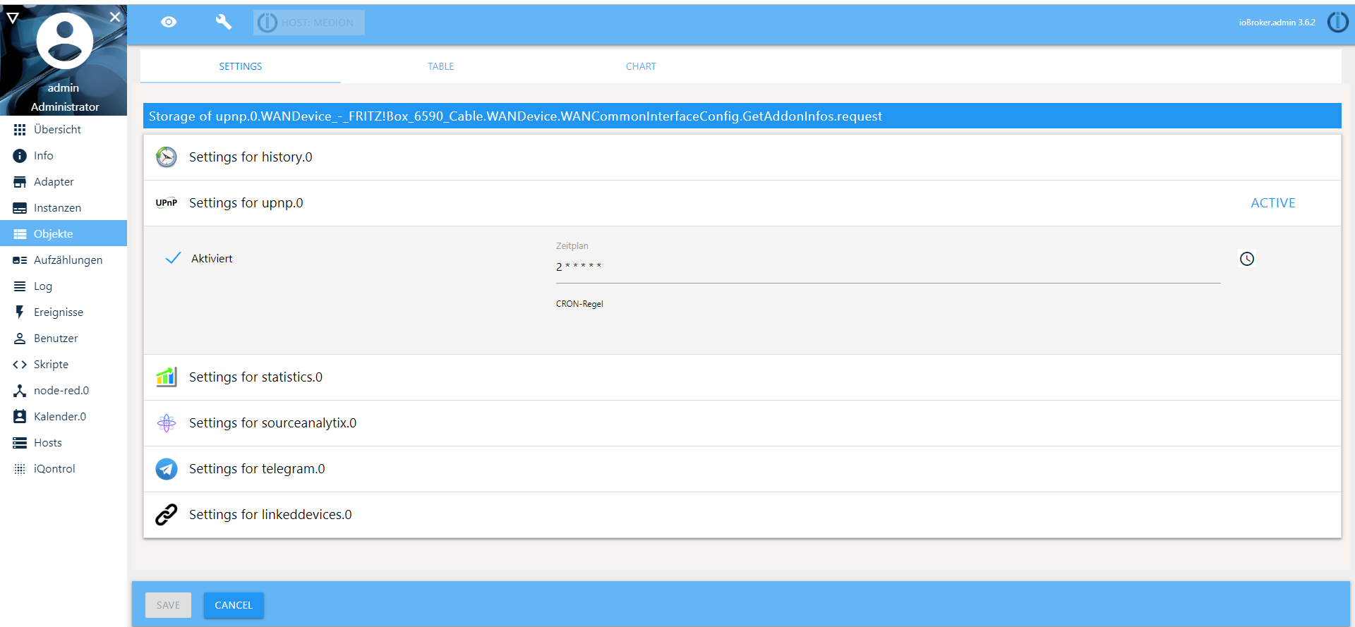

          @Negalein sagte in TR-064 keine Verbindung:
          @sigi234 sagte in TR-064 keine Verbindung:
          DSL deaktiviert?
          Jetzt ist dann noch die Frage, wie ich mit dem UPNP-Adapter an die Daten der FB komme.
          Mir werden unter Objekte mehrere FB angezeigt.
          Da sollten dann Daten kommen, und mit dem Schlüsselsymbol den Cron starten im upnp Adapter!
          Negalein 2 Replies Last reply Reply Quote 1

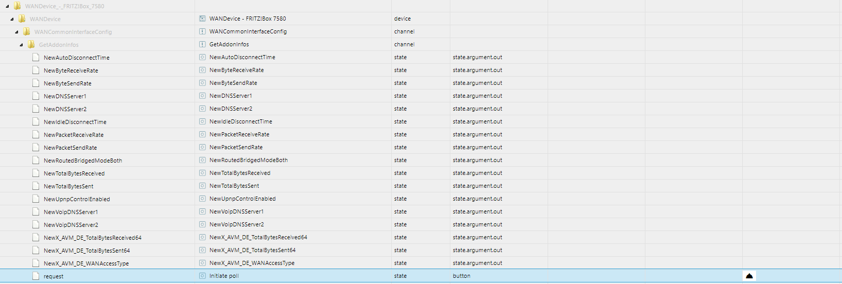

          • Negalein
            Negalein Global Moderator @sigi234 last edited by
            Dauert das länger?
            UPNP ist in der Fritz aktiviert (muss noch was zusätzlich eingestellt werden?).
            Ich bekomm nichts rein.

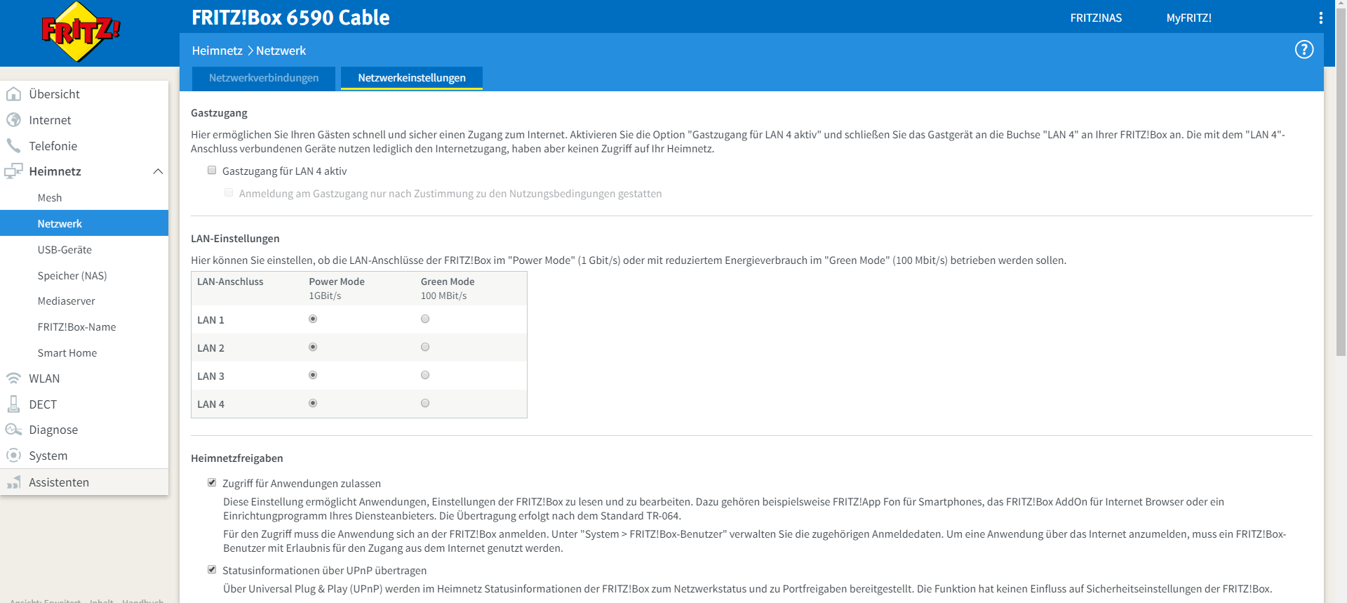

            • sigi234
              sigi234 Forum Testing Most Active @Negalein last edited by sigi234
              Dauert das länger?
              Nein, sollten gleich kommen, wenn nicht bist du im Falschen Objekt, teste alle anderen aus wo dann Daten kommen!
              Du musst auch upnp in der FB freigeben! Ok, hast du gemacht sonst würden eh keine Daten kommen..........?

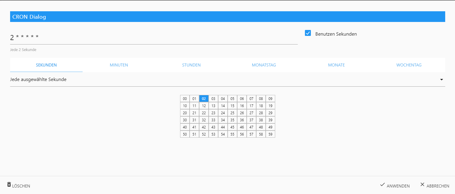

                            Noch eine Frage.
                            Mit den Cron-Zeiten komm ich immer durcheinander.
                            bedeutet dein 2 * * * * * dass er alle 2 Sekunden die Daten holt?
                            Oder wäre */2 * * * * * richtig?

                                sigi234 Forum Testing Most Active @Negalein last edited by Negalein
                                JA

                                    • Negalein
                                      JA
                                      Sigi, ich muss dich leider korrigieren.
                                      Damit er ALLE 2 Sekunden startet, ist */2 * * * * * richtig.
                                      Mit 2 * * * * * startet er nur in der 2. Sekunde!
