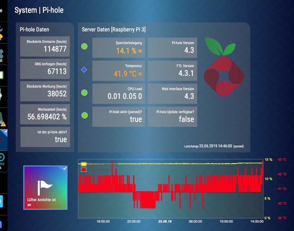

      pix @SBorg last edited by
      habe heute den Adapter installiert und bin sehr zufrieden. Tolle Arbeit.
      Bis nutze ich eine Skript:
      /* Pi-hole
      pi-hole JSON Leser und Statusseiten Parser
      InfluxDB Vorbereitung
      23.04.2017 von Pix erstellt
      28.05.2017 var tabelle umgestellt
      31.05.2017 forceCreation und common/influx
      11.02.2018 Parse Temperatur, LOAD, Mem, Aktivitität; jeweils mit Farbe
                 Code optimiert
                 Ablauf optimiert
      26.02.2018 Update der Serversoftware wird abgefragt
      01.03.2018 Muster zur Temperaturerkennung optimiert
      todo: Reaktionen mit Optin und telegram bei Serverausfall, Temperatur zu hoch, etc.

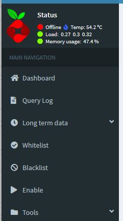

                      // Temperatur Zahl
                      const temp_pattern = /\d{1,2}\.?\d*(?= °C)/;
                      if (body.match(temp_pattern) === null) log('gesuchter Quellcode (Temperatur Pi-Hole) nicht gefunden', 'error');
                      else {
                          var temp_arr =  body.match(temp_pattern);
                          var temp = parseFloat(temp_arr[0]);
                          if (logging) log("Temperatur: " + temp + "°C");
                          setState(idTemp, temp);
                      // Temperatur Farbe String
                      const tempfarbe_pattern = /.{7}(?="><\/i> Temp)/;
                      if (body.match(tempfarbe_pattern) === null) log('gesuchter Quellcode (Temperatur Farbe Pi-Hole) nicht gefunden', 'error');
                      else {
                          var tempfarbe_arr =  body.match(tempfarbe_pattern);
                          if (logging) log("Temperatur-Farbe (HEX-Wert): " + tempfarbe_arr[0]);
                          setState(idTempFarbe, tempfarbe_arr[0]);
                      // Speicherbelegung Zahl
                      const mem_pattern = /\d{1,2}\.\d{1}(?=&thinsp;%<\/a>)/;
                      if (body.match(mem_pattern) === null) log('gesuchter Quellcode (Speicherbelegung Pi-Hole) nicht gefunden', 'error');
                      else {
                          var mem_arr =  body.match(mem_pattern);
                          var mem = parseFloat(mem_arr[0]);
                          if (logging) log("Speicherbelegung: " + mem + "%");
                          setState(idMemory, mem);
                      // Farbe Speicherbelegung String / HEX-Wert
                      const memfarbe_pattern = /.{7}(?="><\/i> Memory)/;
                      if (body.match(memfarbe_pattern) === null) log('gesuchter Quellcode (Farbe Speicherbelegung Pi-Hole) nicht gefunden', 'error');
                      else {
                          var memfarbe_arr =  body.match(memfarbe_pattern);
                          if (logging) log("Speicherbelegung Farbe: " + memfarbe_arr[0]);
                          setState(idMemoryFarbe, memfarbe_arr[0]);
                      // LOAD String zB 0 0 0 oder 10.4 1.45 0
                      const load_pattern = /Load:&nbsp;&nbsp;(\d*|\d*\.\d*)&nbsp;&nbsp;(\d*|\d*\.\d*)&nbsp;&nbsp;(\d*|\d*\.\d*)/;
                      if (body.match(load_pattern) === null) log('gesuchter Quellcode (LOAD Pi-Hole) nicht gefunden', 'error');
                      else {
                          var load_arr =  body.match(load_pattern);
                          var load0 = load_arr[0].replace(/Load:/i,"");
                          var load = load0.replace(/&nbsp;/g,"  ");
                          if (logging) log("CPU LOAD Server: " + load);
                          setState(idLoad, load);
                      // Farbe LOAD String / HEX-Wert
                      const loadfarbe_pattern = /.{7}(?="><\/i>.*Load:)/;
                      if (body.match(loadfarbe_pattern) === null) log('gesuchter Quellcode (Farbe LOAD Pi-Hole) nicht gefunden', 'error');
                      else {
                          var loadfarbe_arr =  body.match(loadfarbe_pattern);
                          if (logging) log("LOAD Farbe: " + loadfarbe_arr[0]);
                          setState(idLoadFarbe, loadfarbe_arr[0]);

        Hier nochmal die Widgets, die ich für die obige View nutze. Die Datenpunkte liegen in javascript.2 und das Bild ist aus der pi-hole-Admin-Seite.
        [{"tpl":"tplHtml","data":{"g_fixed":true,"g_visibility":false,"g_css_font_text":true,"g_css_background":false,"g_css_shadow_padding":false,"g_css_border":false,"g_gestures":false,"g_signals":false,"visibility-cond":"==","visibility-val":1,"visibility-groups-action":"hide","refreshInterval":"0","signals-cond-0":"==","signals-val-0":true,"signals-icon-0":"/vis/signals/lowbattery.png","signals-icon-size-0":0,"signals-blink-0":false,"signals-horz-0":0,"signals-vert-0":0,"signals-hide-edit-0":false,"signals-cond-1":"==","signals-val-1":true,"signals-icon-1":"/vis/signals/lowbattery.png","signals-icon-size-1":0,"signals-blink-1":false,"signals-horz-1":0,"signals-vert-1":0,"signals-hide-edit-1":false,"signals-cond-2":"==","signals-val-2":true,"signals-icon-2":"/vis/signals/lowbattery.png","signals-icon-size-2":0,"signals-blink-2":false,"signals-horz-2":0,"signals-vert-2":0,"signals-hide-edit-2":false,"html":"System | Pi-hole","name":"Überschrift","lc-type":"last-change","lc-is-interval":true,"lc-is-moment":false,"lc-format":"","lc-position-vert":"top","lc-position-horz":"right","lc-offset-vert":0,"lc-offset-horz":0,"lc-font-size":"12px","lc-font-family":"","lc-font-style":"","lc-bkg-color":"","lc-color":"","lc-border-width":"0","lc-border-style":"","lc-border-color":"","lc-border-radius":10,"lc-zindex":0},"style":{"left":"89px","top":"21px","z-index":"25","width":"auto","height":"30px","font-size":"25px"},"widgetSet":"basic"},{"tpl":"tplValueString","data":{"oid":"javascript.2.Pi-hole.aktiv","visibility-cond":"==","visibility-val":1,"name":"Pihole aktiv?","html_prepend":"<p style=\"font-size: 48%; margin: 0 0 2px 0\">Ist der pi-hole aktiv?<br></p>","html_append":"","signals-cond-0":"==","signals-val-0":true,"signals-icon-0":"/vis/signals/lowbattery.png","signals-icon-size-0":0,"signals-blink-0":false,"signals-horz-0":0,"signals-vert-0":0,"signals-hide-edit-0":false,"signals-cond-1":"==","signals-val-1":true,"signals-icon-1":"/vis/signals/lowbattery.png","signals-icon-size-1":0,"signals-blink-1":false,"signals-horz-1":0,"signals-vert-1":0,"signals-hide-edit-1":false,"signals-cond-2":"==","signals-val-2":true,"signals-icon-2":"/vis/signals/lowbattery.png","signals-icon-size-2":0,"signals-blink-2":false,"signals-horz-2":0,"signals-vert-2":0,"signals-hide-edit-2":false,"visibility-groups-action":"hide","lc-type":"last-change","lc-is-interval":true,"lc-is-moment":false,"lc-format":"","lc-position-vert":"top","lc-position-horz":"right","lc-offset-vert":0,"lc-offset-horz":0,"lc-font-size":"12px","lc-font-family":"","lc-font-style":"","lc-bkg-color":"","lc-color":"","lc-border-width":"0","lc-border-style":"","lc-border-color":"","lc-border-radius":10,"lc-zindex":0},"style":{"left":"108px","top":"411px","z-index":"21","width":"140px","height":"45px","text-align":"right","background-color":"{a:javascript.2.Pi-hole.aktiv; (a != false) ? \"rgba(150,150,150,0.5)\" : \"rgba(250,20,20,0.5)\"}","color":"rgba(250,250,250,1)","font-size":"25px","font-weight":"","padding":"10"},"widgetSet":"basic"},{"tpl":"tplValueString","data":{"oid":"javascript.2.Pi-hole.Ads_blocked","visibility-cond":"==","visibility-val":1,"name":"Anzeige Sonnenuntergang","html_prepend":"<p style=\"font-size: 48%; margin: 0 0 2px 0\">Blockierte Werbung (heute)<br></p>","html_append":"","signals-cond-0":"==","signals-val-0":true,"signals-icon-0":"/vis/signals/lowbattery.png","signals-icon-size-0":0,"signals-blink-0":false,"signals-horz-0":0,"signals-vert-0":0,"signals-hide-edit-0":false,"signals-cond-1":"==","signals-val-1":true,"signals-icon-1":"/vis/signals/lowbattery.png","signals-icon-size-1":0,"signals-blink-1":false,"signals-horz-1":0,"signals-vert-1":0,"signals-hide-edit-1":false,"signals-cond-2":"==","signals-val-2":true,"signals-icon-2":"/vis/signals/lowbattery.png","signals-icon-size-2":0,"signals-blink-2":false,"signals-horz-2":0,"signals-vert-2":0,"signals-hide-edit-2":false,"visibility-groups-action":"hide","lc-type":"last-change","lc-is-interval":true,"lc-is-moment":false,"lc-format":"","lc-position-vert":"top","lc-position-horz":"right","lc-offset-vert":0,"lc-offset-horz":0,"lc-font-size":"12px","lc-font-family":"","lc-font-style":"","lc-bkg-color":"","lc-color":"","lc-border-width":"0","lc-border-style":"","lc-border-color":"","lc-border-radius":10,"lc-zindex":0},"style":{"left":"107px","top":"264px","z-index":"21","width":"140px","height":"45px","text-align":"right","background-color":"rgba(150,150,150,0.5)","color":"rgba(250,250,250,1)","font-size":"25px","font-weight":"","padding":"10"},"widgetSet":"basic"},{"tpl":"tplValueString","data":{"oid":"javascript.2.Pi-hole.Ads_percentage","visibility-cond":"==","visibility-val":1,"name":"Anzeige Sonnenaufgang","html_prepend":"<p style=\"font-size: 48%; margin: 0 0 2px 0\">Werbeanteil (heute)<br></p>","html_append":" %","signals-cond-0":"==","signals-val-0":true,"signals-icon-0":"/vis/signals/lowbattery.png","signals-icon-size-0":0,"signals-blink-0":false,"signals-horz-0":0,"signals-vert-0":0,"signals-hide-edit-0":false,"signals-cond-1":"==","signals-val-1":true,"signals-icon-1":"/vis/signals/lowbattery.png","signals-icon-size-1":0,"signals-blink-1":false,"signals-horz-1":0,"signals-vert-1":0,"signals-hide-edit-1":false,"signals-cond-2":"==","signals-val-2":true,"signals-icon-2":"/vis/signals/lowbattery.png","signals-icon-size-2":0,"signals-blink-2":false,"signals-horz-2":0,"signals-vert-2":0,"signals-hide-edit-2":false,"visibility-groups-action":"hide","lc-type":"last-change","lc-is-interval":true,"lc-is-moment":false,"lc-format":"","lc-position-vert":"top","lc-position-horz":"right","lc-offset-vert":0,"lc-offset-horz":0,"lc-font-size":"12px","lc-font-family":"","lc-font-style":"","lc-bkg-color":"","lc-color":"","lc-border-width":"0","lc-border-style":"","lc-border-color":"","lc-border-radius":10,"lc-zindex":0},"style":{"left":"107px","top":"338px","z-index":"21","width":"140px","height":"45px","text-align":"right","background-color":"rgba(150,150,150,0.5)","color":"rgba(250,250,250,1)","font-size":"25px","font-weight":"","padding":"10"},"widgetSet":"basic"},{"tpl":"tplValueString","data":{"oid":"javascript.2.Pi-hole.DNS_queries","visibility-cond":"==","visibility-val":1,"name":"Elevation Anzeige","html_prepend":"<p style=\"font-size: 48%; margin: 0 0 2px 0\">DNS Anfragen (heute)<br></p>","html_append":"","test_html":"","gestures-offsetX":0,"gestures-offsetY":0,"signals-cond-0":"==","signals-val-0":true,"signals-icon-0":"/vis/signals/lowbattery.png","signals-icon-size-0":0,"signals-blink-0":false,"signals-horz-0":0,"signals-vert-0":0,"signals-hide-edit-0":false,"signals-cond-1":"==","signals-val-1":true,"signals-icon-1":"/vis/signals/lowbattery.png","signals-icon-size-1":0,"signals-blink-1":false,"signals-horz-1":0,"signals-vert-1":0,"signals-hide-edit-1":false,"signals-cond-2":"==","signals-val-2":true,"signals-icon-2":"/vis/signals/lowbattery.png","signals-icon-size-2":0,"signals-blink-2":false,"signals-horz-2":0,"signals-vert-2":0,"signals-hide-edit-2":false,"label_true":"<span class=\"metro_beschriftung\">Hauptschalter<br>Beschattung aktiviert<br><br></span><span style=\"font-size: 80%; font-family: RobotoCondensed-Regular;\">Automatische Erkennung, ob Beschattung notwendig ist</span>","visibility-groups-action":"hide","lc-type":"last-change","lc-is-interval":true,"lc-is-moment":false,"lc-format":"","lc-position-vert":"top","lc-position-horz":"right","lc-offset-vert":0,"lc-offset-horz":0,"lc-font-size":"12px","lc-font-family":"","lc-font-style":"","lc-bkg-color":"","lc-color":"","lc-border-width":"0","lc-border-style":"","lc-border-color":"","lc-border-radius":10,"lc-zindex":0},"style":{"left":"107px","top":"192px","z-index":"21","width":"140px","color":"rgba(250,250,250,1)","font-size":"25px","height":"45px","text-align":"right","padding":"10px","background":"rgba(150,150,150,0.5)"},"widgetSet":"basic"},{"tpl":"tplValueString","data":{"oid":"javascript.2.Pi-hole.Domains_blocked","visibility-cond":"==","visibility-val":1,"name":"pi-hole Domains blocked","html_prepend":"<p style=\"font-size: 48%; margin: 0 0 2px 0\">Blockierte Domains (heute)<br></p>","html_append":"","test_html":"","gestures-offsetX":0,"gestures-offsetY":0,"signals-cond-0":"==","signals-val-0":true,"signals-icon-0":"/vis/signals/lowbattery.png","signals-icon-size-0":0,"signals-blink-0":false,"signals-horz-0":0,"signals-vert-0":0,"signals-hide-edit-0":false,"signals-cond-1":"==","signals-val-1":true,"signals-icon-1":"/vis/signals/lowbattery.png","signals-icon-size-1":0,"signals-blink-1":false,"signals-horz-1":0,"signals-vert-1":0,"signals-hide-edit-1":false,"signals-cond-2":"==","signals-val-2":true,"signals-icon-2":"/vis/signals/lowbattery.png","signals-icon-size-2":0,"signals-blink-2":false,"signals-horz-2":0,"signals-vert-2":0,"signals-hide-edit-2":false,"label_true":"<span class=\"metro_beschriftung\">Hauptschalter<br>Beschattung aktiviert<br><br></span><span style=\"font-size: 80%; font-family: RobotoCondensed-Regular;\">Automatische Erkennung, ob Beschattung notwendig ist</span>","visibility-groups-action":"hide","lc-type":"last-change","lc-is-interval":true,"lc-is-moment":false,"lc-format":"","lc-position-vert":"top","lc-position-horz":"right","lc-offset-vert":0,"lc-offset-horz":0,"lc-font-size":"12px","lc-font-family":"","lc-font-style":"","lc-bkg-color":"","lc-color":"","lc-border-width":"0","lc-border-style":"","lc-border-color":"","lc-border-radius":10,"lc-zindex":0},"style":{"left":"107px","top":"120px","z-index":"21","width":"140px","color":"rgba(250,250,250,1)","font-size":"25px","height":"45px","text-align":"right","padding":"10px","background":"rgba(150,150,150,0.5)"},"widgetSet":"basic"},{"tpl":"tplValueListHtml8","data":{"oid":"javascript.2.scriptEnabled.common.VIS.VIS_Pihole_Info","visibility-cond":"==","visibility-val":1,"count":"1","signals-cond-0":"==","signals-val-0":true,"signals-icon-0":"/vis/signals/lowbattery.png","signals-icon-size-0":0,"signals-blink-0":false,"signals-horz-0":0,"signals-vert-0":0,"signals-hide-edit-0":false,"signals-cond-1":"==","signals-val-1":true,"signals-icon-1":"/vis/signals/lowbattery.png","signals-icon-size-1":0,"signals-blink-1":false,"signals-horz-1":0,"signals-vert-1":0,"signals-hide-edit-1":false,"signals-cond-2":"==","signals-val-2":true,"signals-icon-2":"/vis/signals/lowbattery.png","signals-icon-size-2":0,"signals-blink-2":false,"signals-horz-2":0,"signals-vert-2":0,"signals-hide-edit-2":false,"html_prepend":"","value0":"<div style=\"float: left; margin: 0; padding: 12px 0 0 13px;\">Pi-hole-Skript inaktiv</div>","style0":"background-color: rgba(250,0,0,0.3);","style1":"background-color: rgba(120,120,120,0.3);","test_list":"1","html_append":"","value1":"<div style=\"float: left; margin: 0; padding: 12px 0 0 13px;\">Pi-hole Daten</div>","name":"Hintergrund Pi-hole","visibility-groups-action":"hide","lc-type":"last-change","lc-is-interval":true,"lc-is-moment":false,"lc-format":"","lc-position-vert":"top","lc-position-horz":"right","lc-offset-vert":0,"lc-offset-horz":0,"lc-font-size":"12px","lc-font-family":"","lc-font-style":"","lc-bkg-color":"","lc-color":"","lc-border-width":"0","lc-border-style":"","lc-border-color":"","lc-border-radius":10,"lc-zindex":0},"style":{"left":"93px","top":"75px","width":"188px","height":"417px","background":"","padding-top":"","z-index":"5","font-size":"18px","color":"rgba(250,250,250,1)","border-radius":"0 20px 0 0px"},"widgetSet":"basic"},{"tpl":"tplValueString","data":{"oid":"javascript.2.Pi-hole.Load","visibility-cond":"==","visibility-val":1,"name":"Server Load","html_prepend":"<p style=\"font-size: 48%; margin: 0 0 2px 0; padding: 10px 0 0 0;\">CPU Load<br></p>","html_append":"","signals-cond-0":"==","signals-val-0":true,"signals-icon-0":"/vis/signals/lowbattery.png","signals-icon-size-0":0,"signals-blink-0":false,"signals-horz-0":0,"signals-vert-0":0,"signals-hide-edit-0":false,"signals-cond-1":"==","signals-val-1":true,"signals-icon-1":"/vis/signals/lowbattery.png","signals-icon-size-1":0,"signals-blink-1":false,"signals-horz-1":0,"signals-vert-1":0,"signals-hide-edit-1":false,"signals-cond-2":"==","signals-val-2":true,"signals-icon-2":"/vis/signals/lowbattery.png","signals-icon-size-2":0,"signals-blink-2":false,"signals-horz-2":0,"signals-vert-2":0,"signals-hide-edit-2":false,"visibility-groups-action":"hide","lc-type":"last-change","lc-is-interval":true,"lc-is-moment":false,"lc-format":"","lc-position-vert":"top","lc-position-horz":"right","lc-offset-vert":0,"lc-offset-horz":0,"lc-font-size":"12px","lc-font-family":"","lc-font-style":"","lc-bkg-color":"","lc-color":"","lc-border-width":"0","lc-border-style":"","lc-border-color":"","lc-border-radius":10,"lc-zindex":0},"style":{"left":"340px","top":"272px","z-index":"21","width":"160px","height":"65px","text-align":"right","background-color":"rgba(150,150,150,0.5)","color":"rgba(250,250,250,1)","font-size":"25px","font-weight":"","padding":"","padding-right":"10px"},"widgetSet":"basic"},{"tpl":"tplValueString","data":{"oid":"javascript.2.Pi-hole.Version.Pihole","visibility-cond":"==","visibility-val":1,"name":"Server Version PiHole","html_prepend":"<p style=\"font-size: 48%; margin: 0 0 2px 0\">Pi-hole Version</p>","html_append":"","signals-cond-0":"==","signals-val-0":true,"signals-icon-0":"/vis/signals/lowbattery.png","signals-icon-size-0":0,"signals-blink-0":false,"signals-horz-0":0,"signals-vert-0":0,"signals-hide-edit-0":false,"signals-cond-1":"==","signals-val-1":true,"signals-icon-1":"/vis/signals/lowbattery.png","signals-icon-size-1":0,"signals-blink-1":false,"signals-horz-1":0,"signals-vert-1":0,"signals-hide-edit-1":false,"signals-cond-2":"==","signals-val-2":true,"signals-icon-2":"/vis/signals/lowbattery.png","signals-icon-size-2":0,"signals-blink-2":false,"signals-horz-2":0,"signals-vert-2":0,"signals-hide-edit-2":false,"visibility-groups-action":"hide","lc-type":"last-change","lc-is-interval":true,"lc-is-moment":false,"lc-format":"","lc-position-vert":"top","lc-position-horz":"right","lc-offset-vert":0,"lc-offset-horz":0,"lc-font-size":"12px","lc-font-family":"","lc-font-style":"","lc-bkg-color":"","lc-color":"","lc-border-width":"0","lc-border-style":"","lc-border-color":"","lc-border-radius":10,"lc-zindex":0},"style":{"left":"518px","top":"124px","z-index":"21","width":"140px","height":"45px","text-align":"right","background-color":"rgba(150,150,150,0.5)","color":"rgba(250,250,250,1)","font-size":"25px","font-weight":"","padding":"10px"},"widgetSet":"basic"},{"tpl":"tplValueListHtml8","data":{"oid":"javascript.2.scriptEnabled.common.VIS.VIS_Pihole_Info","visibility-cond":"==","visibility-val":1,"count":"1","signals-cond-0":"==","signals-val-0":true,"signals-icon-0":"/vis/signals/lowbattery.png","signals-icon-size-0":0,"signals-blink-0":false,"signals-horz-0":0,"signals-vert-0":0,"signals-hide-edit-0":false,"signals-cond-1":"==","signals-val-1":true,"signals-icon-1":"/vis/signals/lowbattery.png","signals-icon-size-1":0,"signals-blink-1":false,"signals-horz-1":0,"signals-vert-1":0,"signals-hide-edit-1":false,"signals-cond-2":"==","signals-val-2":true,"signals-icon-2":"/vis/signals/lowbattery.png","signals-icon-size-2":0,"signals-blink-2":false,"signals-horz-2":0,"signals-vert-2":0,"signals-hide-edit-2":false,"html_prepend":"","value0":"<div style=\"float: left; margin: 0; padding: 12px 0 0 13px;\">Pi-hole-Skript inaktiv</div>","style0":"background-color: rgba(250,0,0,0.3);","style1":"background-color: rgba(120,120,120,0.3);","test_list":"1","html_append":"","value1":"<div style=\"float: left; margin: 0; padding: 12px 0 0 13px;\">Server Daten [Raspberry Pi 3]</div>","name":"Hintergrund Server","visibility-groups-action":"hide","lc-type":"last-change","lc-is-interval":true,"lc-is-moment":false,"lc-format":"","lc-position-vert":"top","lc-position-horz":"right","lc-offset-vert":0,"lc-offset-horz":0,"lc-font-size":"12px","lc-font-family":"","lc-font-style":"","lc-bkg-color":"","lc-color":"","lc-border-width":"0","lc-border-style":"","lc-border-color":"","lc-border-radius":10,"lc-zindex":0},"style":{"left":"293px","top":"75px","width":"556px","height":"418px","background":"","padding-top":"","z-index":"5","font-size":"18px","color":"rgba(250,250,250,1)","border-radius":"0 20px 0 0px"},"widgetSet":"basic"},{"tpl":"tplImage","data":{"g_fixed":false,"g_visibility":false,"g_css_font_text":false,"g_css_background":false,"g_css_shadow_padding":false,"g_css_border":false,"g_gestures":false,"g_signals":false,"g_last_change":false,"visibility-cond":"==","visibility-val":1,"visibility-groups-action":"hide","refreshInterval":"0","signals-cond-0":"==","signals-val-0":true,"signals-icon-0":"/vis/signals/lowbattery.png","signals-icon-size-0":0,"signals-blink-0":false,"signals-horz-0":0,"signals-vert-0":0,"signals-hide-edit-0":false,"signals-cond-1":"==","signals-val-1":true,"signals-icon-1":"/vis/signals/lowbattery.png","signals-icon-size-1":0,"signals-blink-1":false,"signals-horz-1":0,"signals-vert-1":0,"signals-hide-edit-1":false,"signals-cond-2":"==","signals-val-2":true,"signals-icon-2":"/vis/signals/lowbattery.png","signals-icon-size-2":0,"signals-blink-2":false,"signals-horz-2":0,"signals-vert-2":0,"signals-hide-edit-2":false,"lc-type":"last-change","lc-is-interval":true,"lc-is-moment":false,"lc-format":"","lc-position-vert":"top","lc-position-horz":"right","lc-offset-vert":0,"lc-offset-horz":0,"lc-font-size":"12px","lc-font-family":"","lc-font-style":"","lc-bkg-color":"","lc-color":"","lc-border-width":"0","lc-border-style":"","lc-border-color":"","lc-border-radius":10,"lc-zindex":0,"src":"/vis.0/iPad/img/pihole.svg"},"style":{"left":"699px","top":"123px","width":"129px","height":"193px","z-index":"25","opacity":"0.5"},"widgetSet":"basic"},{"tpl":"tplIFrame","data":{"visibility-cond":"==","visibility-val":1,"refreshInterval":"0","src":"http://192.168.178.38:8082/flot/index.html?relativeEnd=now&range=1440&aggregateType=step&aggregateSpan=300&getNull=true&noBorder=noborder&titleColor=rgba(250%2C250%2C250%2C1)&titleSize=16px&legend=nw&hoverDetail=true&timeFormat=%25H%3A%25M%3A%25S+%25d.%25m.%25y&useComma=false&l%5B0%5D%5Bid%5D=javascript.2.Pi-hole.Speicher&l%5B0%5D%5Binstance%5D=influxdb.0&l%5B0%5D%5Boffset%5D=0&l%5B0%5D%5Bcolor%5D=%23fff400&l%5B0%5D%5Bthickness%5D=2&l%5B0%5D%5Bunit%5D=%25&l%5B0%5D%5Bname%5D=Speicherbelegung&l%5B0%5D%5BchartType%5D=line&l%5B0%5D%5Baggregate%5D=minmax&l%5B0%5D%5BignoreNull%5D=false&l%5B0%5D%5Byaxe%5D=rightColor&l%5B0%5D%5Bshadowsize%5D=0&l%5B0%5D%5BafterComma%5D=0&l%5B0%5D%5Bxaxe%5D=bottom&l%5B0%5D%5Bfill%5D=0.1&l%5B1%5D%5Bid%5D=javascript.2.Pi-hole.Temperatur&l%5B1%5D%5Binstance%5D=influxdb.0&l%5B1%5D%5Boffset%5D=0&l%5B1%5D%5Baggregate%5D=minmax&l%5B1%5D%5Bcolor%5D=%23ff0000&l%5B1%5D%5Bthickness%5D=3&l%5B1%5D%5Bshadowsize%5D=3&l%5B1%5D%5Bunit%5D=%C2%B0C&l%5B1%5D%5Bname%5D=Temperature&l%5B1%5D%5Byaxe%5D=rightColor&l%5B1%5D%5BafterComma%5D=0&l%5B1%5D%5Bxaxe%5D=off&x_labels_color=rgba(250%2C250%2C250%2C1)&y_labels_color=rgba(250%2C250%2C250%2C1)&timeType=relative&zoom=true&noedit=true&animation=300&legBg=rgba(0%2C0%2C0%2C0)&window_bg=rgba(0%2C0%2C0%2C0)&border_color=rgba(250%2C250%2C250%2C0.2)","name":"Diagramm","comment":"","class":"","refreshOnWakeUp":"false","refreshOnViewChange":"false","scrollX":"false","scrollY":"false","seamless":"true","gestures-offsetX":0,"gestures-offsetY":0,"signals-cond-0":"==","signals-val-0":true,"signals-icon-0":"/vis/signals/lowbattery.png","signals-icon-size-0":0,"signals-blink-0":false,"signals-horz-0":0,"signals-vert-0":0,"signals-hide-edit-0":false,"signals-cond-1":"==","signals-val-1":true,"signals-icon-1":"/vis/signals/lowbattery.png","signals-icon-size-1":0,"signals-blink-1":false,"signals-horz-1":0,"signals-vert-1":0,"signals-hide-edit-1":false,"signals-cond-2":"==","signals-val-2":true,"signals-icon-2":"/vis/signals/lowbattery.png","signals-icon-size-2":0,"signals-blink-2":false,"signals-horz-2":0,"signals-vert-2":0,"signals-hide-edit-2":false,"visibility-groups-action":"hide","lc-type":"last-change","lc-is-interval":true,"lc-is-moment":false,"lc-format":"","lc-position-vert":"top","lc-position-horz":"right","lc-offset-vert":0,"lc-offset-horz":0,"lc-font-size":"12px","lc-font-family":"","lc-font-style":"","lc-bkg-color":"","lc-color":"","lc-border-width":"0","lc-border-style":"","lc-border-color":"","lc-border-radius":10,"lc-zindex":0},"style":{"left":"273px","top":"508px","z-index":"20","width":"715px","height":"236px"},"widgetSet":"basic"},{"tpl":"tplValueString","data":{"oid":"javascript.2.Pi-hole.Version.FTL","visibility-cond":"==","visibility-val":1,"name":"Server Version FTL","html_prepend":"<p style=\"font-size: 48%; margin: 0 0 2px 0\">FTL Version</p>","html_append":"","signals-cond-0":"==","signals-val-0":true,"signals-icon-0":"/vis/signals/lowbattery.png","signals-icon-size-0":0,"signals-blink-0":false,"signals-horz-0":0,"signals-vert-0":0,"signals-hide-edit-0":false,"signals-cond-1":"==","signals-val-1":true,"signals-icon-1":"/vis/signals/lowbattery.png","signals-icon-size-1":0,"signals-blink-1":false,"signals-horz-1":0,"signals-vert-1":0,"signals-hide-edit-1":false,"signals-cond-2":"==","signals-val-2":true,"signals-icon-2":"/vis/signals/lowbattery.png","signals-icon-size-2":0,"signals-blink-2":false,"signals-horz-2":0,"signals-vert-2":0,"signals-hide-edit-2":false,"visibility-groups-action":"hide","lc-type":"last-change","lc-is-interval":true,"lc-is-moment":false,"lc-format":"","lc-position-vert":"top","lc-position-horz":"right","lc-offset-vert":0,"lc-offset-horz":0,"lc-font-size":"12px","lc-font-family":"","lc-font-style":"","lc-bkg-color":"","lc-color":"","lc-border-width":"0","lc-border-style":"","lc-border-color":"","lc-border-radius":10,"lc-zindex":0},"style":{"left":"518px","top":"198px","z-index":"21","width":"140px","height":"45px","text-align":"right","background-color":"rgba(150,150,150,0.5)","color":"rgba(250,250,250,1)","font-size":"25px","font-weight":"","padding":"10"},"widgetSet":"basic"},{"tpl":"tplValueString","data":{"oid":"javascript.2.Pi-hole.Version.Interface","visibility-cond":"==","visibility-val":1,"name":"Server Version WebInterface","html_prepend":"<p style=\"font-size: 48%; margin: 0 0 2px 0\">Web Interface Version</p>","html_append":"","signals-cond-0":"==","signals-val-0":true,"signals-icon-0":"/vis/signals/lowbattery.png","signals-icon-size-0":0,"signals-blink-0":false,"signals-horz-0":0,"signals-vert-0":0,"signals-hide-edit-0":false,"signals-cond-1":"==","signals-val-1":true,"signals-icon-1":"/vis/signals/lowbattery.png","signals-icon-size-1":0,"signals-blink-1":false,"signals-horz-1":0,"signals-vert-1":0,"signals-hide-edit-1":false,"signals-cond-2":"==","signals-val-2":true,"signals-icon-2":"/vis/signals/lowbattery.png","signals-icon-size-2":0,"signals-blink-2":false,"signals-horz-2":0,"signals-vert-2":0,"signals-hide-edit-2":false,"visibility-groups-action":"hide","lc-type":"last-change","lc-is-interval":true,"lc-is-moment":false,"lc-format":"","lc-position-vert":"top","lc-position-horz":"right","lc-offset-vert":0,"lc-offset-horz":0,"lc-font-size":"12px","lc-font-family":"","lc-font-style":"","lc-bkg-color":"","lc-color":"","lc-border-width":"0","lc-border-style":"","lc-border-color":"","lc-border-radius":10,"lc-zindex":0},"style":{"left":"518px","top":"272px","z-index":"21","width":"140px","height":"45px","text-align":"right","background-color":"rgba(150,150,150,0.5)","color":"rgba(250,250,250,1)","font-size":"25px","font-weight":"","padding":"10"},"widgetSet":"basic"},{"tpl":"tplJustgageValueIndicatorColored","data":{"visibility-cond":"==","visibility-val":1,"equalAfter":"0","balance1":"0.8","balance2":"1","gestures-offsetX":0,"gestures-offsetY":0,"visibility-oid":"","oid":"javascript.2.Pi-hole.Speicher","unit":" %","digits":"1","color1":"#00a348","color2":"#f59d00","color3":"#ff0000","html_prepend":"<p style=\"font-size: 48%; color: rgba(250,250,250,1); margin: -3px 0 -1px 0; padding: 5px 0 5px 0;\">Speicherbelegung<br></p>","equal":" &asymp;","up":" &uarr;","down":" &darr;","html_append_singular":"","html_append_plural":"","signals-cond-0":"==","signals-val-0":true,"signals-icon-0":"/vis/signals/lowbattery.png","signals-icon-size-0":0,"signals-blink-0":false,"signals-horz-0":0,"signals-vert-0":0,"signals-hide-edit-0":false,"signals-cond-1":"==","signals-val-1":true,"signals-icon-1":"/vis/signals/lowbattery.png","signals-icon-size-1":0,"signals-blink-1":false,"signals-horz-1":0,"signals-vert-1":0,"signals-hide-edit-1":false,"signals-cond-2":"==","signals-val-2":true,"signals-icon-2":"/vis/signals/lowbattery.png","signals-icon-size-2":0,"signals-blink-2":false,"signals-horz-2":0,"signals-vert-2":0,"signals-hide-edit-2":false,"changeBgColor":false,"fullBri":true,"name":"Server Speichernutzung","visibility-groups-action":"hide","is_tdp":"false","lc-type":"last-change","lc-is-interval":true,"lc-is-moment":false,"lc-format":"","lc-position-vert":"top","lc-position-horz":"right","lc-offset-vert":0,"lc-offset-horz":0,"lc-font-size":"12px","lc-font-family":"","lc-font-style":"","lc-bkg-color":"","lc-color":"","lc-border-width":"0","lc-border-style":"","lc-border-color":"","lc-border-radius":10,"lc-zindex":0,"min_oid":0,"max_oid":100},"style":{"left":"340px","top":"124px","z-index":"25","width":"160px","height":"65px","text-align":"right","font-size":"25px","border-width":"0px","border-style":"solid","border-color":"rgba(200,200,200,0.2)","color":"rgba(250,250,250,1)","background":"","background-color":"rgba(150,150,150,0.5)","padding":"","padding-right":"10px","padding-bottom":""},"widgetSet":"justgage"},{"tpl":"tplValueLastchange","data":{"oid":"javascript.2.Pi-hole.Temperatur","g_fixed":true,"g_visibility":false,"g_css_font_text":true,"g_css_background":true,"g_css_shadow_padding":true,"g_css_border":true,"g_gestures":false,"g_signals":false,"g_last_change":false,"visibility-cond":"==","visibility-val":1,"visibility-groups-action":"hide","signals-cond-0":"==","signals-val-0":true,"signals-icon-0":"/vis/signals/lowbattery.png","signals-icon-size-0":0,"signals-blink-0":false,"signals-horz-0":0,"signals-vert-0":0,"signals-hide-edit-0":false,"signals-cond-1":"==","signals-val-1":true,"signals-icon-1":"/vis/signals/lowbattery.png","signals-icon-size-1":0,"signals-blink-1":false,"signals-horz-1":0,"signals-vert-1":0,"signals-hide-edit-1":false,"signals-cond-2":"==","signals-val-2":true,"signals-icon-2":"/vis/signals/lowbattery.png","signals-icon-size-2":0,"signals-blink-2":false,"signals-horz-2":0,"signals-vert-2":0,"signals-hide-edit-2":false,"lc-type":"last-change","lc-is-interval":true,"lc-is-moment":false,"lc-format":"","lc-position-vert":"top","lc-position-horz":"right","lc-offset-vert":0,"lc-offset-horz":0,"lc-font-size":"12px","lc-font-family":"","lc-font-style":"","lc-bkg-color":"","lc-color":"","lc-border-width":"0","lc-border-style":"","lc-border-color":"","lc-border-radius":10,"lc-zindex":0,"format_date":"DD.MM.YYYY hh:mm:ss","name":"Server Lastchange","html_prepend":"<span style=\"font-size: 80%; color: rgba(250,250,250,1);\">Lastchange </span>","html_append":"<span style=\"font-size: 80%; margin: 0 8px 0 0\">&nbsp; (parsed)</span>"},"style":{"left":"569px","top":"464px","z-index":"25","width":"267px","height":"17px","font-size":"80%","color":"","background-color":"rgba(150,150,150,0.0)","text-align":"right","padding":"","padding-left":"","padding-top":"1px","padding-right":"","margin-right":""},"widgetSet":"basic"},{"tpl":"tplValueString","data":{"oid":"javascript.2.Pi-hole.aktiv_parse","visibility-cond":"==","visibility-val":1,"name":"Pi-hole Aktiv (parse)","html_prepend":"<p style=\"font-size: 48%; margin: 0 0 2px 0; padding: 10px 0 0 0;\">Pi-hole aktiv (parsed)?</p>","html_append":"","signals-cond-0":"==","signals-val-0":true,"signals-icon-0":"/vis/signals/lowbattery.png","signals-icon-size-0":0,"signals-blink-0":false,"signals-horz-0":0,"signals-vert-0":0,"signals-hide-edit-0":false,"signals-cond-1":"==","signals-val-1":true,"signals-icon-1":"/vis/signals/lowbattery.png","signals-icon-size-1":0,"signals-blink-1":false,"signals-horz-1":0,"signals-vert-1":0,"signals-hide-edit-1":false,"signals-cond-2":"==","signals-val-2":true,"signals-icon-2":"/vis/signals/lowbattery.png","signals-icon-size-2":0,"signals-blink-2":false,"signals-horz-2":0,"signals-vert-2":0,"signals-hide-edit-2":false,"visibility-groups-action":"hide","lc-type":"last-change","lc-is-interval":true,"lc-is-moment":false,"lc-format":"","lc-position-vert":"top","lc-position-horz":"right","lc-offset-vert":0,"lc-offset-horz":0,"lc-font-size":"12px","lc-font-family":"","lc-font-style":"","lc-bkg-color":"","lc-color":"","lc-border-width":"0","lc-border-style":"","lc-border-color":"","lc-border-radius":10,"lc-zindex":0},"style":{"left":"340px","top":"346px","z-index":"21","width":"160px","height":"65px","text-align":"right","background-color":"rgba(150,150,150,0.5)","color":"rgba(250,250,250,1)","font-size":"25px","font-weight":"","padding":"","padding-right":"10px"},"widgetSet":"basic"},{"tpl":"tplShapes","data":{"g_fixed":true,"g_visibility":false,"g_css_font_text":false,"g_css_background":false,"g_css_shadow_padding":false,"g_css_border":false,"g_gestures":false,"g_signals":false,"g_last_change":false,"visibility-cond":"==","visibility-val":1,"visibility-groups-action":"hide","svgType":"circle","strokeColor":"#FFFFFF","fill":"{javascript.2.Pi-hole.Farbe.Speicher}","strokeWidth":"5","scaleWidth":"1","scaleHeight":"1","signals-cond-0":"==","signals-val-0":true,"signals-icon-0":"/vis/signals/lowbattery.png","signals-icon-size-0":0,"signals-blink-0":false,"signals-horz-0":0,"signals-vert-0":0,"signals-hide-edit-0":false,"signals-cond-1":"==","signals-val-1":true,"signals-icon-1":"/vis/signals/lowbattery.png","signals-icon-size-1":0,"signals-blink-1":false,"signals-horz-1":0,"signals-vert-1":0,"signals-hide-edit-1":false,"signals-cond-2":"==","signals-val-2":true,"signals-icon-2":"/vis/signals/lowbattery.png","signals-icon-size-2":0,"signals-blink-2":false,"signals-horz-2":0,"signals-vert-2":0,"signals-hide-edit-2":false,"lc-type":"last-change","lc-is-interval":true,"lc-is-moment":false,"lc-format":"","lc-position-vert":"top","lc-position-horz":"right","lc-offset-vert":0,"lc-offset-horz":0,"lc-font-size":"12px","lc-font-family":"","lc-font-style":"","lc-bkg-color":"","lc-color":"","lc-border-width":"0","lc-border-style":"","lc-border-color":"","lc-border-radius":10,"lc-zindex":0,"name":"Farbe Speicherbelegung"},"style":{"left":"304px","top":"142px","z-index":"30","width":"20px","height":"20px","opacity":"0.75"},"widgetSet":"basic"},{"tpl":"tplShapes","data":{"g_fixed":true,"g_visibility":false,"g_css_font_text":false,"g_css_background":false,"g_css_shadow_padding":false,"g_css_border":false,"g_gestures":false,"g_signals":false,"g_last_change":false,"visibility-cond":"==","visibility-val":1,"visibility-groups-action":"hide","svgType":"circle","strokeColor":"#FFFFFF","fill":"{javascript.2.Pi-hole.Farbe.Load}","strokeWidth":"5","scaleWidth":"1","scaleHeight":"1","signals-cond-0":"==","signals-val-0":true,"signals-icon-0":"/vis/signals/lowbattery.png","signals-icon-size-0":0,"signals-blink-0":false,"signals-horz-0":0,"signals-vert-0":0,"signals-hide-edit-0":false,"signals-cond-1":"==","signals-val-1":true,"signals-icon-1":"/vis/signals/lowbattery.png","signals-icon-size-1":0,"signals-blink-1":false,"signals-horz-1":0,"signals-vert-1":0,"signals-hide-edit-1":false,"signals-cond-2":"==","signals-val-2":true,"signals-icon-2":"/vis/signals/lowbattery.png","signals-icon-size-2":0,"signals-blink-2":false,"signals-horz-2":0,"signals-vert-2":0,"signals-hide-edit-2":false,"lc-type":"last-change","lc-is-interval":true,"lc-is-moment":false,"lc-format":"","lc-position-vert":"top","lc-position-horz":"right","lc-offset-vert":0,"lc-offset-horz":0,"lc-font-size":"12px","lc-font-family":"","lc-font-style":"","lc-bkg-color":"","lc-color":"","lc-border-width":"0","lc-border-style":"","lc-border-color":"","lc-border-radius":10,"lc-zindex":0,"name":"Farbe LOAD"},"style":{"left":"304px","top":"291px","z-index":"30","width":"20px","height":"20px","opacity":"0.75"},"widgetSet":"basic"},{"tpl":"tplShapes","data":{"g_fixed":true,"g_visibility":false,"g_css_font_text":false,"g_css_background":false,"g_css_shadow_padding":false,"g_css_border":false,"g_gestures":false,"g_signals":false,"g_last_change":false,"visibility-cond":"==","visibility-val":1,"visibility-groups-action":"hide","svgType":"circle","strokeColor":"#FFFFFF","fill":"{javascript.2.Pi-hole.Farbe.aktiv_parse}","strokeWidth":"5","scaleWidth":"1","scaleHeight":"1","signals-cond-0":"==","signals-val-0":true,"signals-icon-0":"/vis/signals/lowbattery.png","signals-icon-size-0":0,"signals-blink-0":false,"signals-horz-0":0,"signals-vert-0":0,"signals-hide-edit-0":false,"signals-cond-1":"==","signals-val-1":true,"signals-icon-1":"/vis/signals/lowbattery.png","signals-icon-size-1":0,"signals-blink-1":false,"signals-horz-1":0,"signals-vert-1":0,"signals-hide-edit-1":false,"signals-cond-2":"==","signals-val-2":true,"signals-icon-2":"/vis/signals/lowbattery.png","signals-icon-size-2":0,"signals-blink-2":false,"signals-horz-2":0,"signals-vert-2":0,"signals-hide-edit-2":false,"lc-type":"last-change","lc-is-interval":true,"lc-is-moment":false,"lc-format":"","lc-position-vert":"top","lc-position-horz":"right","lc-offset-vert":0,"lc-offset-horz":0,"lc-font-size":"12px","lc-font-family":"","lc-font-style":"","lc-bkg-color":"","lc-color":"","lc-border-width":"0","lc-border-style":"","lc-border-color":"","lc-border-radius":10,"lc-zindex":0,"name":"Farbe Aktivität"},"style":{"left":"305px","top":"364px","z-index":"30","width":"20px","height":"20px","opacity":"0.75"},"widgetSet":"basic"},{"tpl":"tplShapes","data":{"g_fixed":true,"g_visibility":false,"g_css_font_text":false,"g_css_background":false,"g_css_shadow_padding":false,"g_css_border":false,"g_gestures":false,"g_signals":false,"g_last_change":false,"visibility-cond":"==","visibility-val":1,"visibility-groups-action":"hide","svgType":"square","strokeColor":"#FFFFFF","fill":"{javascript.2.Pi-hole.Temperatur_Farbe}","strokeWidth":"5","scaleWidth":"1","scaleHeight":"1","signals-cond-0":"==","signals-val-0":true,"signals-icon-0":"/vis/signals/lowbattery.png","signals-icon-size-0":0,"signals-blink-0":false,"signals-horz-0":0,"signals-vert-0":0,"signals-hide-edit-0":false,"signals-cond-1":"==","signals-val-1":true,"signals-icon-1":"/vis/signals/lowbattery.png","signals-icon-size-1":0,"signals-blink-1":false,"signals-horz-1":0,"signals-vert-1":0,"signals-hide-edit-1":false,"signals-cond-2":"==","signals-val-2":true,"signals-icon-2":"/vis/signals/lowbattery.png","signals-icon-size-2":0,"signals-blink-2":false,"signals-horz-2":0,"signals-vert-2":0,"signals-hide-edit-2":false,"lc-type":"last-change","lc-is-interval":true,"lc-is-moment":false,"lc-format":"","lc-position-vert":"top","lc-position-horz":"right","lc-offset-vert":0,"lc-offset-horz":0,"lc-font-size":"12px","lc-font-family":"","lc-font-style":"","lc-bkg-color":"","lc-color":"","lc-border-width":"0","lc-border-style":"","lc-border-color":"","lc-border-radius":10,"lc-zindex":0,"name":"Farbe Temperatur"},"style":{"left":"303px","top":"217px","z-index":"30","width":"20px","height":"20px","opacity":"0.75"},"widgetSet":"basic"},{"tpl":"tplJustgageValueIndicatorColored","data":{"visibility-cond":"==","visibility-val":1,"equalAfter":"0","balance1":"0.8","balance2":"1","gestures-offsetX":0,"gestures-offsetY":0,"visibility-oid":"","oid":"javascript.2.Pi-hole.Temperatur","unit":" °C","digits":"1","color1":"#00a348","color2":"#f59d00","color3":"#ff0000","html_prepend":"<p style=\"; font-size: 48%; color: rgba(250,250,250,1); margin: -3px 0 -1px 0; padding: 5px 0 5px 0;\">Temperatur<br></p>","equal":" &asymp;","up":" &uarr;","down":" &darr;","html_append_singular":"","html_append_plural":"","signals-cond-0":"==","signals-val-0":true,"signals-icon-0":"/vis/signals/lowbattery.png","signals-icon-size-0":0,"signals-blink-0":false,"signals-horz-0":0,"signals-vert-0":0,"signals-hide-edit-0":false,"signals-cond-1":"==","signals-val-1":true,"signals-icon-1":"/vis/signals/lowbattery.png","signals-icon-size-1":0,"signals-blink-1":false,"signals-horz-1":0,"signals-vert-1":0,"signals-hide-edit-1":false,"signals-cond-2":"==","signals-val-2":true,"signals-icon-2":"/vis/signals/lowbattery.png","signals-icon-size-2":0,"signals-blink-2":false,"signals-horz-2":0,"signals-vert-2":0,"signals-hide-edit-2":false,"changeBgColor":false,"fullBri":true,"name":"Server Temperatur","visibility-groups-action":"hide","is_tdp":"false","lc-type":"last-change","lc-is-interval":true,"lc-is-moment":false,"lc-format":"","lc-position-vert":"top","lc-position-horz":"right","lc-offset-vert":0,"lc-offset-horz":0,"lc-font-size":"12px","lc-font-family":"","lc-font-style":"","lc-bkg-color":"","lc-color":"","lc-border-width":"0","lc-border-style":"","lc-border-color":"","lc-border-radius":10,"lc-zindex":0,"comment":""},"style":{"left":"340px","top":"198px","z-index":"25","width":"160px","height":"65px","text-align":"right","font-size":"25px","border-width":"0px","border-style":"solid","border-color":"rgba(200,200,200,0.2)","color":"rgba(250,250,250,1)","background":"","background-color":"rgba(150,150,150,0.5)","padding":"","padding-right":"10px","padding-bottom":""},"widgetSet":"justgage"},{"tpl":"tplMetroTileToggle","data":{"visibility-cond":"==","visibility-val":1,"hover":false,"transform":"true","bg_class_true":"bg-violet","bg_class_false":"bg-transparent","icon_class_true":"icon-flag-2","icon_class_false":"icon-cancel","icon_badge_true":"","icon_badge_false":"","badge_bg_class_true":"","badge_bg_class_false":"","brand_bg_class_true":"","brand_bg_class_false":"","select_on_true":true,"label_true":"<span class=\"metro_beschriftung\">Lüfter Anrichte ist an</span>","label_false":"<span class=\"metro_beschriftung\">Lüfter Anrichte ist aus</span>","toggle_oid":"hm-rpc.0.IEQ0007259.1.STATE","name":"Flur Lüfter Anrichte","icon_true":"","icon_false":"","icon_width":"69","icon_height":"68","oid":"hm-rpc.0.KEQ0193137.1.STATE","icon_top":"21","icon_left":"35","badge_top":"0","badge_left":"0","gestures-offsetX":0,"gestures-offsetY":0,"visibility-groups-action":"hide","signals-cond-0":"!=","signals-val-0":"null","signals-icon-0":"/icons Challenger png/Sonstiges/iPad.png","signals-icon-size-0":0,"signals-blink-0":false,"signals-horz-0":"74","signals-vert-0":"73","signals-hide-edit-0":false,"signals-cond-1":"==","signals-val-1":"true","signals-icon-1":"/vis/signals/lowbattery.png","signals-icon-size-1":"1","signals-blink-1":false,"signals-horz-1":0,"signals-vert-1":0,"signals-hide-edit-1":false,"signals-cond-2":"==","signals-val-2":true,"signals-icon-2":"/vis/signals/lowbattery.png","signals-icon-size-2":0,"signals-blink-2":false,"signals-horz-2":0,"signals-vert-2":0,"signals-hide-edit-2":false,"comment":"Unterputzaktor Anrichte","signals-oid-1":"","signals-oid-0":"","signals-text-0":"","lc-type":"last-change","lc-is-interval":true,"lc-is-moment":false,"lc-format":"","lc-position-vert":"top","lc-position-horz":"right","lc-offset-vert":0,"lc-offset-horz":0,"lc-font-size":"12px","lc-font-family":"","lc-font-style":"","lc-bkg-color":"","lc-color":"","lc-border-width":"0","lc-border-style":"","lc-border-color":"","lc-border-radius":10,"lc-zindex":0,"class":"farbe"},"style":{"left":"117px","top":"535px","width":"137px","height":"137px","font-family":"","z-index":"15","cursor":"pointer"},"widgetSet":"metro"},{"tpl":"tplValueString","data":{"oid":"javascript.2.Pi-hole.Update","visibility-cond":"==","visibility-val":1,"name":"Pi-hole Update (parse)","html_prepend":"<p style=\"font-size: 48%; margin: 0 0 2px 0\">Pi-hole Update verfügbar?</p>","html_append":"","signals-cond-0":"==","signals-val-0":true,"signals-icon-0":"/vis/signals/lowbattery.png","signals-icon-size-0":0,"signals-blink-0":false,"signals-horz-0":0,"signals-vert-0":0,"signals-hide-edit-0":false,"signals-cond-1":"==","signals-val-1":true,"signals-icon-1":"/vis/signals/lowbattery.png","signals-icon-size-1":0,"signals-blink-1":false,"signals-horz-1":0,"signals-vert-1":0,"signals-hide-edit-1":false,"signals-cond-2":"==","signals-val-2":true,"signals-icon-2":"/vis/signals/lowbattery.png","signals-icon-size-2":0,"signals-blink-2":false,"signals-horz-2":0,"signals-vert-2":0,"signals-hide-edit-2":false,"visibility-groups-action":"hide","lc-type":"last-change","lc-is-interval":true,"lc-is-moment":false,"lc-format":"","lc-position-vert":"top","lc-position-horz":"right","lc-offset-vert":0,"lc-offset-horz":0,"lc-font-size":"12px","lc-font-family":"","lc-font-style":"","lc-bkg-color":"","lc-color":"","lc-border-width":"0","lc-border-style":"","lc-border-color":"","lc-border-radius":10,"lc-zindex":0},"style":{"left":"518px","top":"346px","z-index":"21","width":"140px","height":"45px","text-align":"right","background-color":"rgba(150,150,150,0.5)","color":"rgba(250,250,250,1)","font-size":"25px","font-weight":"","padding":"10"},"widgetSet":"basic"},{"tpl":"tplHtml","data":{"g_fixed":true,"g_visibility":true,"g_css_font_text":true,"g_css_background":true,"g_css_shadow_padding":false,"g_css_border":false,"g_gestures":false,"g_signals":false,"g_last_change":false,"visibility-cond":"==","visibility-val":"true","visibility-groups-action":"hide","refreshInterval":"0","signals-cond-0":"==","signals-val-0":true,"signals-icon-0":"/vis/signals/lowbattery.png","signals-icon-size-0":0,"signals-blink-0":false,"signals-horz-0":0,"signals-vert-0":0,"signals-hide-edit-0":false,"signals-cond-1":"==","signals-val-1":true,"signals-icon-1":"/vis/signals/lowbattery.png","signals-icon-size-1":0,"signals-blink-1":false,"signals-horz-1":0,"signals-vert-1":0,"signals-hide-edit-1":false,"signals-cond-2":"==","signals-val-2":true,"signals-icon-2":"/vis/signals/lowbattery.png","signals-icon-size-2":0,"signals-blink-2":false,"signals-horz-2":0,"signals-vert-2":0,"signals-hide-edit-2":false,"lc-type":"last-change","lc-is-interval":true,"lc-is-moment":false,"lc-format":"","lc-position-vert":"top","lc-position-horz":"right","lc-offset-vert":0,"lc-offset-horz":0,"lc-font-size":"12px","lc-font-family":"","lc-font-style":"","lc-bkg-color":"","lc-color":"","lc-border-width":"0","lc-border-style":"","lc-border-color":"","lc-border-radius":10,"lc-zindex":0,"name":"Pi-Hole Update verfügbar Anzeige","visibility-oid":"javascript.2.Pi-hole.Update","html":"<div style=\"width: 10px; height: 65px; background-color: red; border-radius: 0 20px 20px 0; float: left;\">\n</div>\n\n<div style=\"font-size: 25px; width: auto; height: 65px; float: left; padding: 9px 0 5px 10px;\">\n    <p style=\"margin: 0; padding: 0 0 0 0; font-size: small; \">Update (ssh):</p>\n    pihole -up\n</div>"},"style":{"left":"681px","top":"346px","z-index":"30","background-color":"","width":"161px","height":"65px","font-family":""},"widgetSet":"basic"}]
        Pix
        unltdnetworx 1 Reply Last reply Reply Quote 5
        • unltdnetworx
          unltdnetworx Developer @pix last edited by
          @pix
          Danke fürs Zurverfügungstellen. Wollte eigentlich das parsen vermeiden, aber versuche es dann bri Gelegenheit einzubauen. Momentan bin ich noch an dem Wunsch einer Verbindung mittels SSL dran.

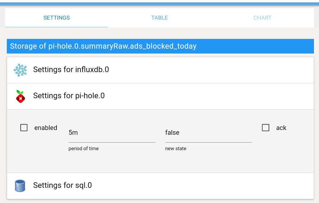

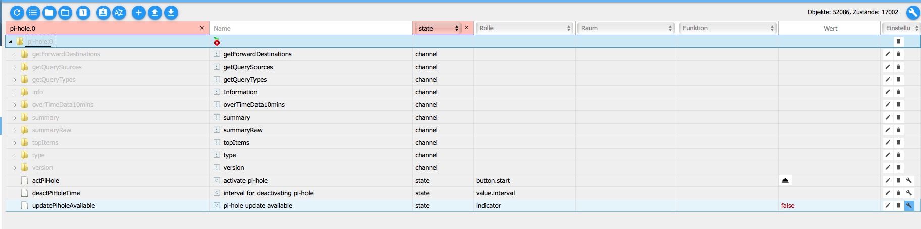

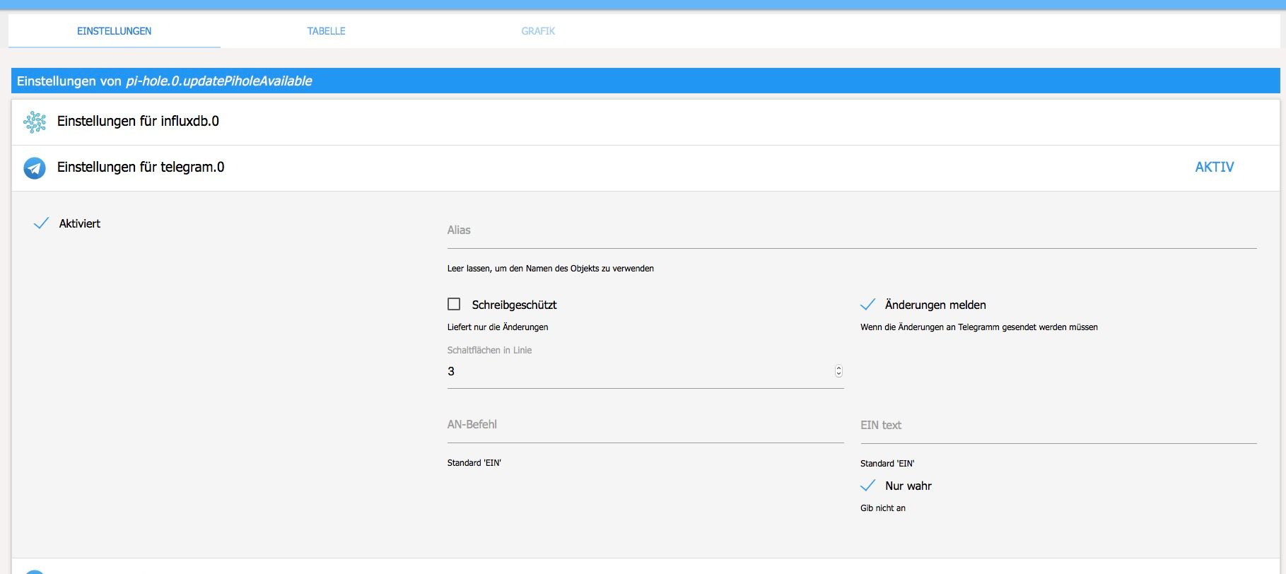

                        pix @unltdnetworx last edited by
                        @unltdnetworx Danke fürs Einbauen. Habe natürlich gerade auch kein Update wartend. Feedback kommt.
                        Für alle, die telegram installiert haben:
                        EInfach den neuen pi-hole-Adapter-Datenpunkt markieren und auf den Schraubenschlüssel klicken:
                        Dort kann man dann im Bereich telegram eine Benachrichtung einstellen, wenn der Datenpunkt auf true geht (auf false lasse ich weg).
                        Pix
                        unltdnetworx 1 Reply Last reply Reply Quote 3
                        • unltdnetworx
                          @pix
                          Danke für den Hinweis. Spart man sich Regeln im JS Adapter.
