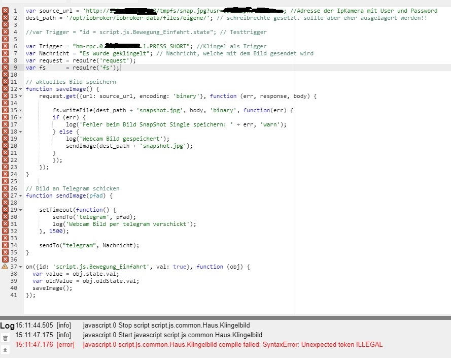

        Habe das ganze nochmal neu angelegt und den Ordner wie bei Dir angegeben angelegt im Verzeichnis.
        Bekomme aber Fehlermeldung die ich leider nicht interpretieren kann vom Script.
        Ich bekomme nun mit dem Script auch gar keine Meldung über Telegramm aufs Handy mehr.

          OK, ich hoffe, dass ich das jetzt richtig sehe.
          In den letzten Zeilen steht als Trigger noch "EINFAHRT", der muss auf deinen Trigger umgeschreiben werden.
          Also das was in Zeile 6 bei dir steht.
          Dann solltest du schonmal eine Nachricht bekommen.
          Dann musst du schauen, ob der Ordner zum Speichern auch angelegt ist (mit Rechten 777). Zeile 2
          Wenn du auch wo anders speichern kannst wäre das besser, da das Script im ungünstigsten Fall mal schnell 1000 Bilder auf deinem Pi ablegt.
          z.B. ein USB Stick am Pi oder auf ein NAS.
          Dann per FTP oder Konsole schauen, ob er auch dort ein Bild speichert. Wenn ja dann die URL im Browser eingeben und schauen, ob du das Bild auch sehen kannst.
          Ich glaube auch (kann es nicht richtig erkennen) dass du in der ersten Zeile das Hochkomma nicht drin hast am Ende.
          Andreas

            @tobih83:
            Tobias `
            Der Fehler ist in der ersten Zeile. Es fehlt ein " ' " vor dem Semikolon.

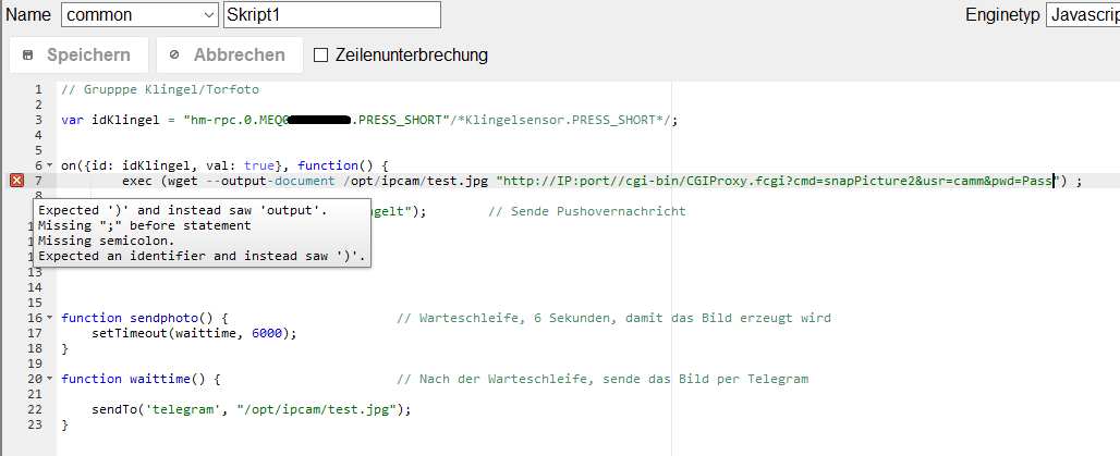

                            javascript.0 2018-02-10 19:06:22.121 error Error in callback: TypeError: (uri, output, opts) => { if (typeof output === 'object') { opts = output; output = null; } let protocol...... } is not a constructor
                            javascript.0 2018-02-10 19:06:22.121 info script.js.common.Haus.Bild_Klingel: TelegramBild.xaktionCam - state = 1: Klingel es klingelt
                            javascript.0 2018-02-10 19:06:22.120 info script.js.common.Haus.Bild_Klingel: TelegramBild.xaktionCam - start

                                            Ich bekomme es einfach nicht zum laufen.
                                            Push Nachricht kommt durch allerdings ohne Bild.
                                            schaue ich mir das Bild an ist es gerade mal 340Byte groß und lässt sich nicht öffnen.
                                            Ich vereise direkt auf http://ip/bild.jpg login oder sonstwas habe ich erstmal abgeschaltet
