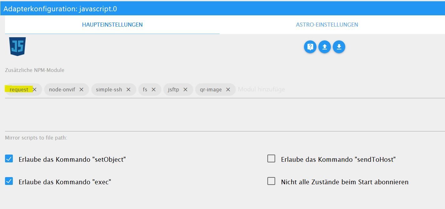

              Hast Du im Adapter Javascript" request " aktiviert !?

                Request hab ich im Adapter aktiviert.

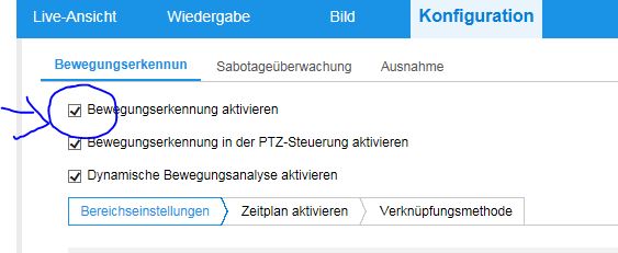

                Ich hab eine DS-2CD3132F-IWS, den befehlt hab ich mal im Browser eingegeben und auch eine Rückmeldung erhalten.
                Kann ich das Ergebnis im Webinterface sehen? Müsste dann der Haken raus rein bei Bewegungserkennung?
