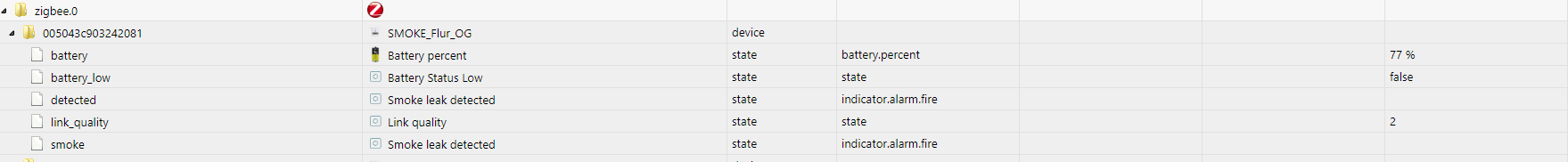

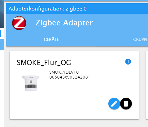

      Guten Tag Gemeinde,
      ich hätte eine Frage zu den Rauchmeldern 🤔
      Ich habe von den genannten Geräten 3 im Einsatz und erfolgreich integriert.
      Bei den Geräten bekomme ich im iobroker, bei den Objekten, den Status für
      "smoke leak detected" nicht angezeigt.
      Warum ?
      Wäre toll wenn mir jemand weiterhelfen könnte.
      Danke und Gruß ☺
      • Asgothian
        Asgothian Developer last edited by
        Zeig doch mal wie der Objektbaum für die Rauchmelder aussieht.
        A.

              ach das meinst du... das ist der initialisierungswert der nicht angezeigt wird...
              nebel den Melder mal ein so das er auslöst..

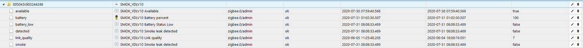

                  Guten Abend,
                  habe den Melder mit Test Spray ausgelöst, aber der Status ändert sich nicht im IOBroker...hmmmm ?

                    Hallo arteck,
                    habe den Melder mit rauch Testspray ausgelöst, aber der Status ändert sich im iobroker leider nicht...

                                skvarel Developer last edited by
                                Es läuft bei mir mittlerweile alles, wie es soll. Mit der aktuellen Adpaterversion 1.0.3 klappt es
