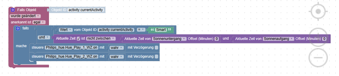

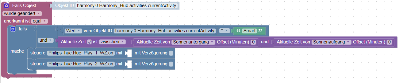

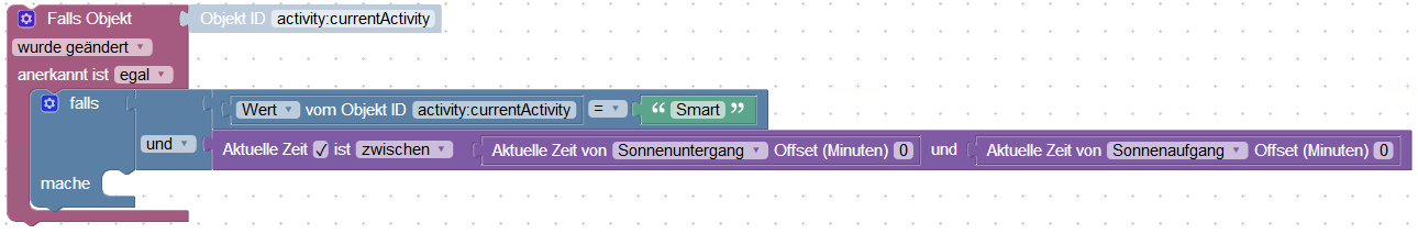

        Nun zu meinem ersten Vorhaben und der ersten Schaltung:
        diese betrifft Alexa, Logitech Harmony und Philips Hue.
        ich habe bereits eine Routine eingerichtet - über Alexa direkt (nichts mit dem ioBroker)...
        ich sage:" Alexa, Smart an"- dann startet die Logitech Harmony Aktion "Smart", hierbei wird der TV und die Heimkinoanlage angeschaltet. Zusätzlich gehen 2 Philips Hue Play Bars an, welche hinter dem TV angebracht sind.
        Das klappt ja so schon ganz gut, nun würde ich aber gerne diese Schaltung anhand von Blockly vornehmen um dies zu verstehen + noch einen Zusatz "einbauen"
        Ich würde gerne wie gehabt sagen:" Alexa, Smart an" - dann soll auch wie gehabt die Logitech Aktion "Smart" gestartet werden, sodass TV und Heimkinoanlage sich einschalten. Auch wie gehabt sollen die 2 Philips Hue Play Bars angehen ABER
        nur wenn es draußen dunkel ist.
        Jetzt seid ihr gefragt 😄 ich bin schon sehr gespannt auf eure Antworten...
        dslraser 2 Replies Last reply Reply Quote 0

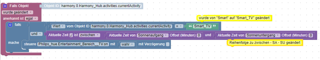

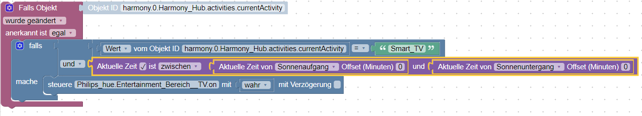

          Kuddel last edited by
          Import
          <block xmlns="http://www.w3.org/1999/xhtml" type="on_ext" id="~}zV|CUi@z(OVz4z?`5d" x="-87" y="38">
            <value name="OID0">
              <shadow type="field_oid" id="DeC1X7Np^RWMBxOgQgcd">
                <field name="oid">harmony.0.Harmony_Hub.activities.currentActivity</field>
              <block type="controls_if" id="sL]#@JLio)qaEvM6k-,7">
                  <block type="logic_operation" id="$VM|G=b/W380f6?st$V!" inline="false">
                    <field name="OP">AND</field>
                      <block type="logic_compare" id="kU+qs-k6C(wHmz7l041q">
                        <field name="OP">EQ</field>
                          <block type="get_value" id="28-1b$)K-l#jo]xNe9*:">
                            <field name="OID">harmony.0.Harmony_Hub.activities.currentActivity</field>
                          <block type="text" id=":X~/w7;:p)i453KDm5QX">
                            <field name="TEXT">Smart</field>
                      <block type="time_compare_ex" id=",cAMo)0@P~?=I^d~R*-m">
                        <mutation end_time="true" actual_time="true"></mutation>
                        <value name="START_TIME">
                          <shadow type="text" id="}reW4eNXsODmuM9MTsq@">
                            <field name="TEXT">12:00</field>
                          <block type="time_astro" id="R.PlD8_Ce1f+u6.yC)Iy">
                            <field name="TYPE">sunset</field>
                            <field name="OFFSET">0</field>
                        <value name="END_TIME">
                          <shadow type="text" id="5LSQjxG-[b`z9!+aXs?H">
                            <field name="TEXT">18:00</field>
                          <block type="time_astro" id=":,^u(1v_h.o4P~x@LsMa">
                            <field name="TYPE">sunrise</field>
          • iomountain

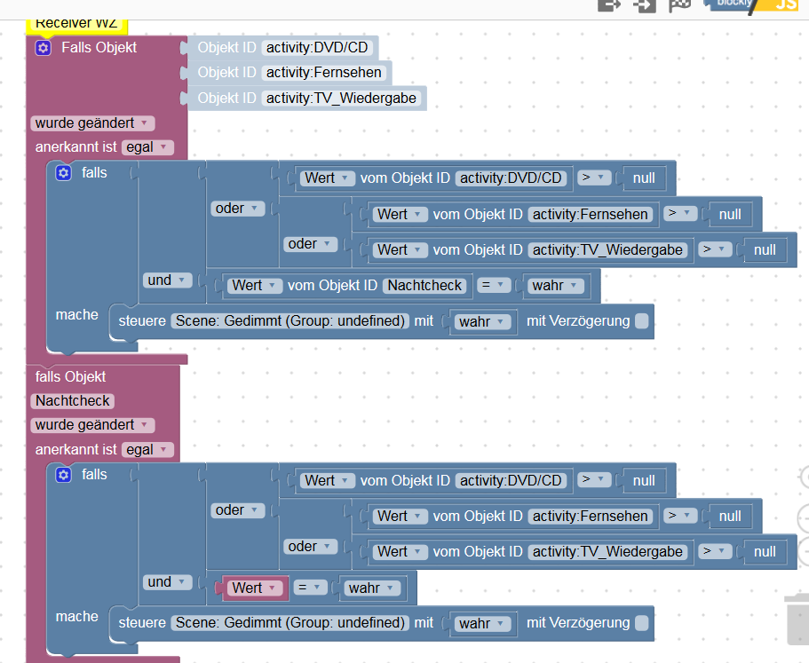

              ich hab es so gelöst, Nachtcheck ist aus einem Script hier im Forum. Das ist auf True zwischen Sonnenuntergang und Sonnenaufgang
              Ich habe auch eine Harmony

                Danke für den Import 😄
                Eine Verständnisfrage: der lilane Baustein mit der Zeit: Sonnenuntergang/Sonnenaufgang...
                ist das die Astrofunktion? Diese Zeit wird dann anhand des Ortes automatisch bezogen?
                Ich werde das dann gleich Heute ausprobieren und mich dann melden
                @Nordischerjung
                Danke auch an dich, das werde ich mir dann auch mal genauer ansehen und probieren 😄
                K N 2 Replies Last reply Reply Quote 0
                  Kuddel @smartmood last edited by
                  @smartmood ja genau, trage deinen Ort in den Systemenistellungen ein und schon funzt die Astrofunktion 1a

                    Nordischerjung @smartmood last edited by
                    @smartmood
                    Hier ist mein Blockly

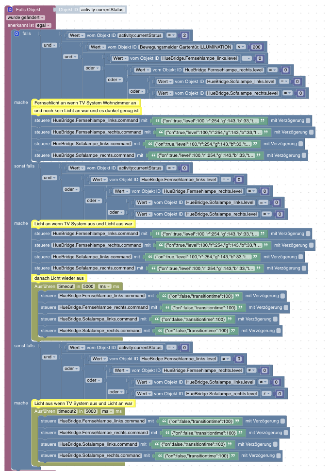

                    • dslraser
                      dslraser Forum Testing Most Active @smartmood last edited by dslraser
                      @smartmood
                      ich habe die Lichtschaltung und die Schaltung der Harmony activities in zwei verschiedenen Blocklys, so kann ich bei Bedarf auch eins abschalten.
                      Hier mal mein Vorschlag zur Lichtschaltung. (das Harmony Blockly poste ich später gesondert)
                      Dort ist unten ein zweiter Block drinn, den kannst Du nach dem Import löschen, das ist nur ein anderer Hub in einem anderem Raum.
                      Ich schalte die HUE Lampen in Abhängigkeit mit der Helligkeit draussen (HMIP Bewegungsmelder mit Lichtsensor. 200 hat sich als ganz guter Wert herausgestellt)
                      Beim einschalten einer activitie geht das Licht immer kurz an, wenn es nicht schon an war. Ist es draussen hell genug, geht es kurz darauf wieder aus, ist der Lichtwert unterschritten, bleibt es an.
                      Beim ausschalten geht unabhängig vom Lichtwert immer kurz das Licht an, danach geht es langsam aus. Die Zeit reicht dann um noch mit Licht den Raum zu verlassen.
                      PS: mit dem Weg über die activitys geht auch das Licht an/aus wenn Du die Fernbedienung benutzt und auch wenn Du per Alexa schaltest.

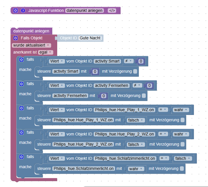

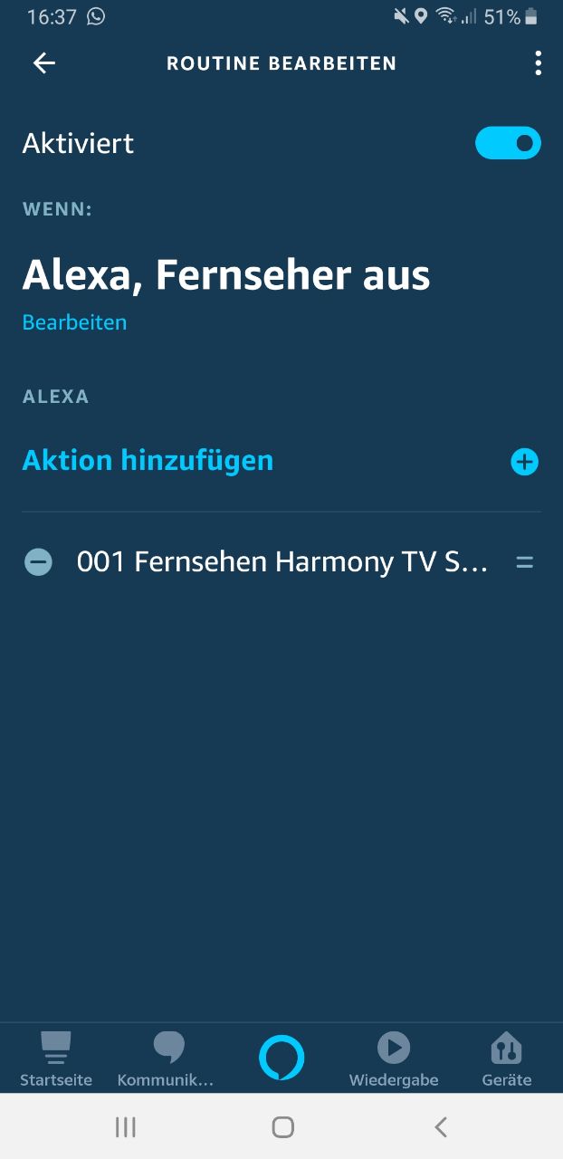

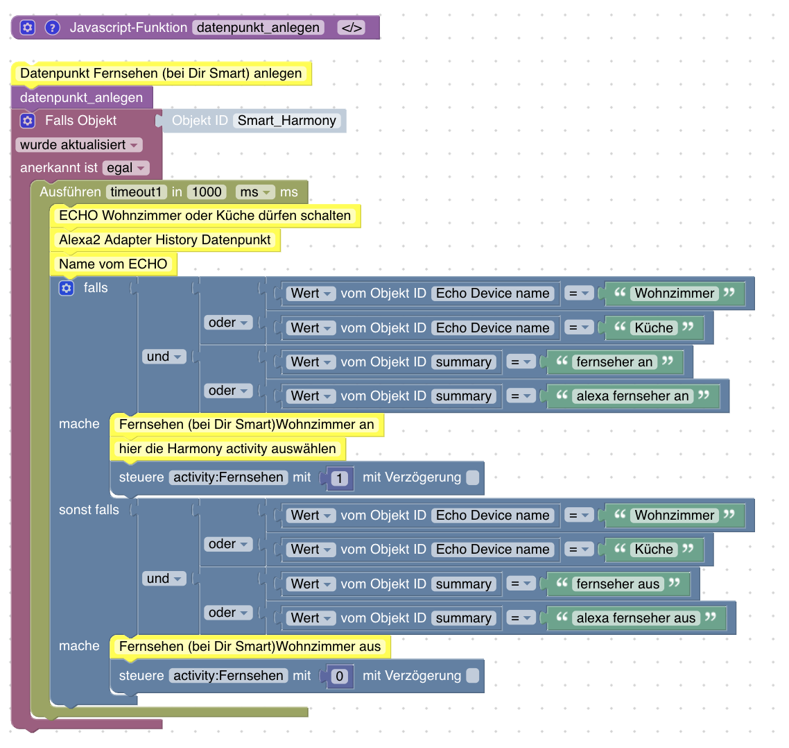

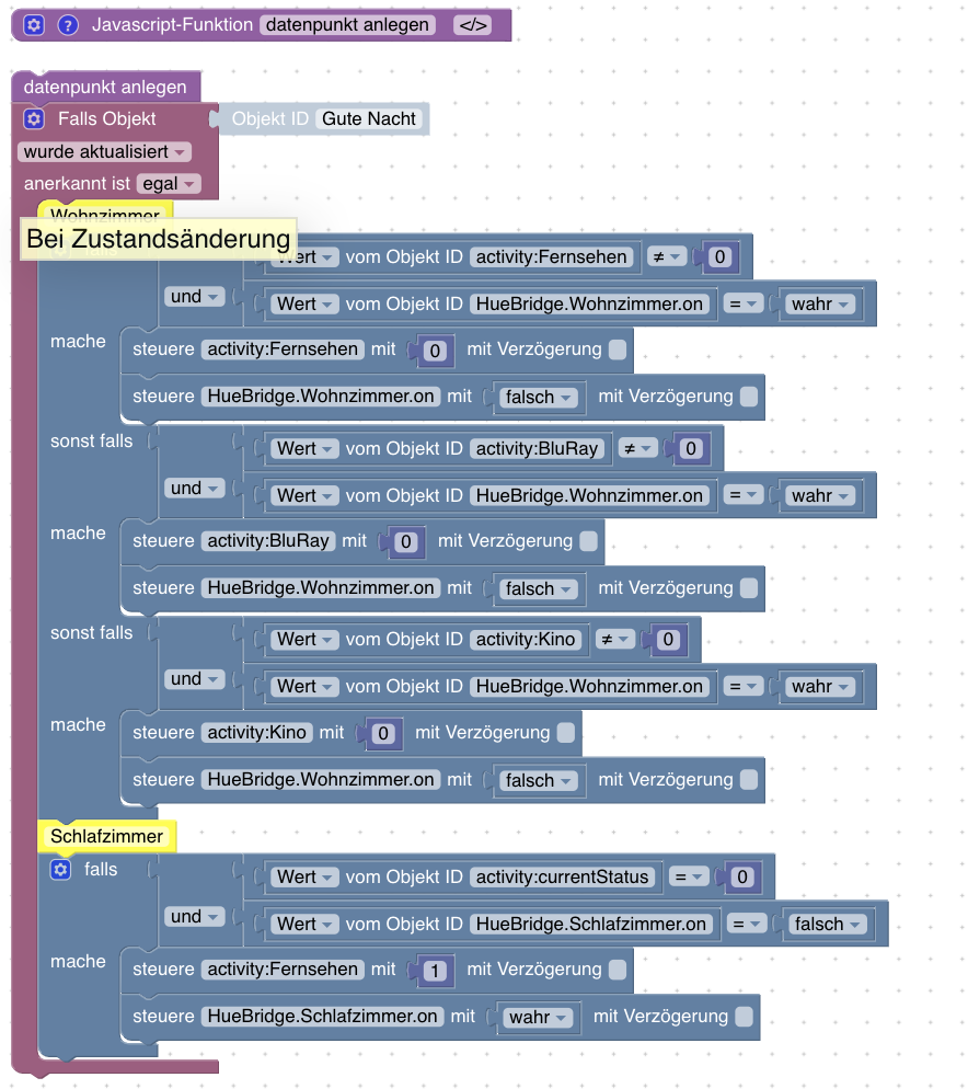

                      • dslraser
                        @smartmood
                        Harmony activity Schaltung
                        Hier wird ein Datenpunkt als Button erstellt und mit dem SmartNamen Smart in iot eingefügt.
                        Dieser Datenpunkt wird nach dem ersten Blockly Start erstellt. Anschliessend dieses "Gerät" in der Amazon App suchen, oder über den Sprachbefehl "Alexa, suche neue Geräte" suchen lassen. Alexa sollte Dir melden das sie es gefunden hat. Anschließend noch zwei kleine Routinen in der Amazon App einrichten, die diesen Datenpunkt schalten. Bei mir steht in der Routine "Alexa, Fernseher an" , und in der zweiten "Alexa, Fernseher aus". Benutzt wird der gleiche Datenpunkt. Bei Dir könnte da stehen "Alexa, Smart an" , oder "Alexa, Smart aus".
                        Im Foto bei mir heißen die Datenpunkte anders, als das für Dich erstellte.
                        Bein eigenes Blockly enthät noch fünf weitere activitys nach dem gleichen Schema und jewels einem eigenen Datenpunkt.
                        Läuft bei mir schon seit Monaten so ohne Probleme.
                          <variables>
                            <variable type="undefined" id="timeout1">timeout1</variable>
                          </variables>
                          <block type="procedures_defcustomnoreturn" id="rAN7cz:B|^k5OZ!W_=$h" x="13" y="13">
                            <mutation statements="false"></mutation>
                            <field name="NAME">datenpunkt_anlegen</field>

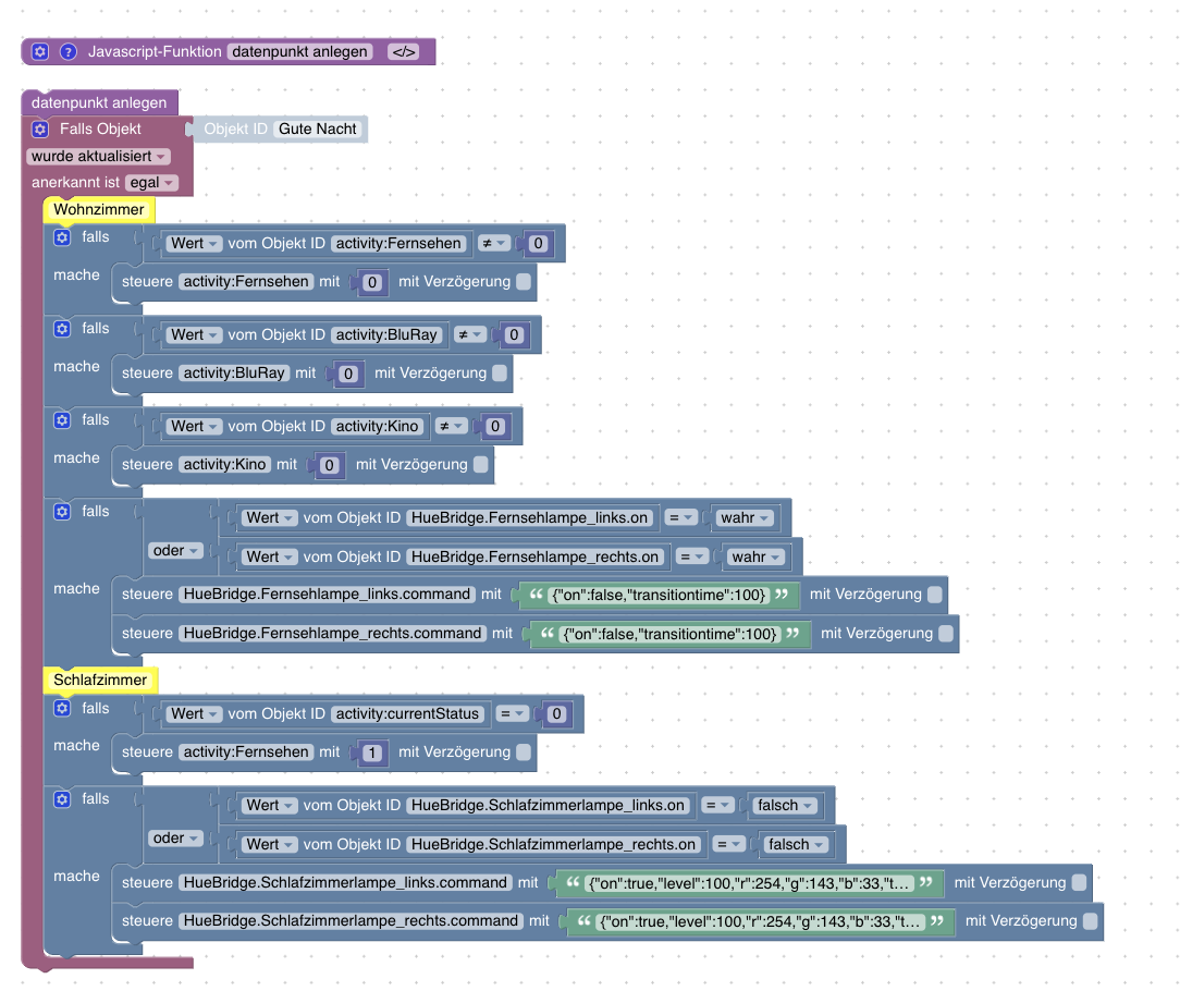

                        • smartmood
                          @dslraser
                          Danke auch dir für deinen Blockly Import 😄
                          Leider habe ich keinen Lichtsensor und muss es mit der Astrofunktion lösen.
                          @Kuddel
                          So jetzt sitze ich daheim vor dem Rechner und habe es wenigstens schonmal geschafft deine "Bausteine" in mein Blockly zu importieren... und stelle fest gar nicht so einfach 😛
                          Könntest du mir Step by Step sagen an welchen Bausteinen ich jetzt genau etwas anpassen muss? oder wenn ich richtig verstehe, muss ich da erstmal gar nichts anpassen?
                          Aber an den mache (zum Schluss) muss ich jetzt noch einen Baustein setzen: die Hue Play Bars auswählen und auf an stellen, richtig? Mit welchem Baustein mache ich das denn?
                          • dslraser
                            @smartmood
                            Du kannst mein Blockly trotzdem verwenden, wenn Du willst. Du musst nur den Lichtsensorbaustein mit der oben genannten Astrofunktion tauschen.
                            HUE kannst Du über mehrere Wege schalten. Entweder über Deine Szenen, die musst Du aber zuvor mit einem anderem Script auslesen, sonst stehen die nicht zur Verfügung. Oder Du schaltest den on Datenpunkt, oder für eine bestimmte Helligkeit level.
                            Willst Du bestimmte Farben und / oder langsames "andimmen" und "ausdimmen" schalten, dann so wie bei mir über command. (über command kannst Du alles selbst bestimmen)
                            • smartmood
                              @dslraser
                              Achso ok gut zu wissen, danke dir 😄
                              Das mit command bzw. selbst bestimmen hört sich gut an, ist aber denke ich für den Anfang erstmal zu kompliziert für mich 😉 aber ich werde sicher darauf zurück kommen...
                              Zu dem Blockly von @Kuddel
                              würde das so hinkommen?
                              Habe die beiden steuere Philips .... Bausteine hinzugefügt, ich probiere es auch gleich mal aus - die Hue Play Bars dürften ja zu dieser Uhrzeit dann nicht mit angehen...
                              • dslraser
                                @smartmood
                                da fehlen noch zwei wahr...
                                steuere hue.on....mit....
                                • smartmood
                                  @dslraser
                                  Habe das wahr mit hinzugefügt, die Lichter gingen jetzt beim testen aber mit an... habe mal den Datenpunkt auf Entertainment Bereich TV on geändert und auf mit wahr gesetzt, da gingen die Lichter jetzt auch mit an.
                                  (Habe das Skript gespeichert und aktiviert)

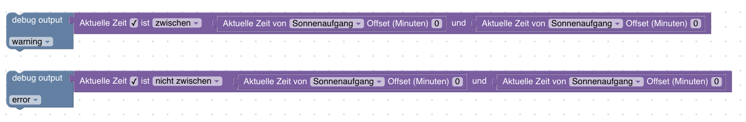

                                    Jan1 @smartmood last edited by
                                    @smartmood
                                    das liegt daran, dass Deine Astrozeiten über der Datumsgrenze liegen, Untergang ist heute und Aufgang morgen, wird so nicht funktionieren.
                                    • smartmood
                                      @Jan1
                                      ok und wie genau kann ich das ändern, sodass es funktioniert? 😄
                                        @smartmood
                                        so wie im Beispiel die Zeiten ändern und, also zuerst Aufgang und dann Untergang. Wenn das die falsche Zeispanne sein sollte, einfach das ganze auf "ist nicht zwischen" umstellen. Die Astrozeiten müssen immer im selben Tag liegen.

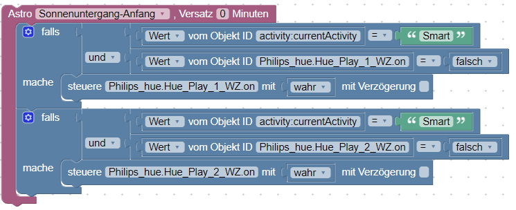

                                        • smartmood

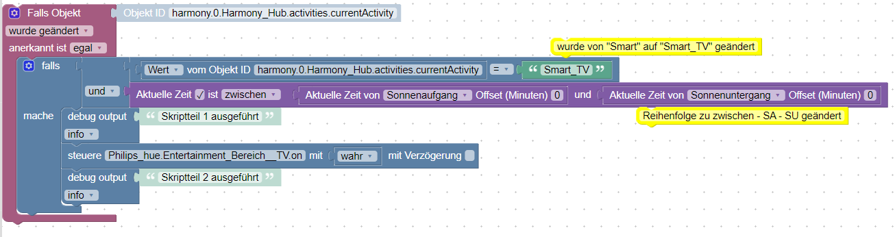

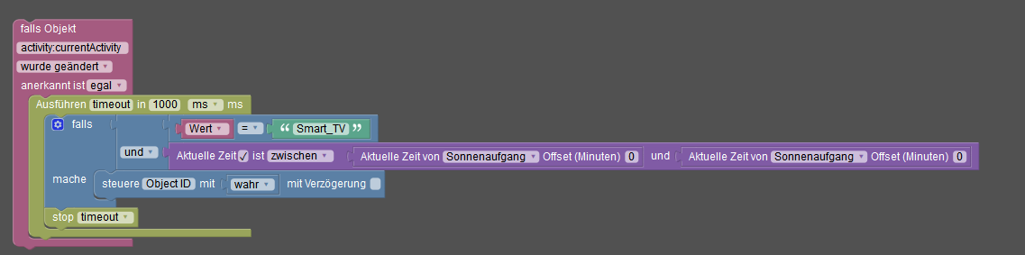

                                          smartmood last edited by smartmood
                                          @Jan1
                                          Habe jetzt diese beiden Varianten probiert und es klappt auch nicht :

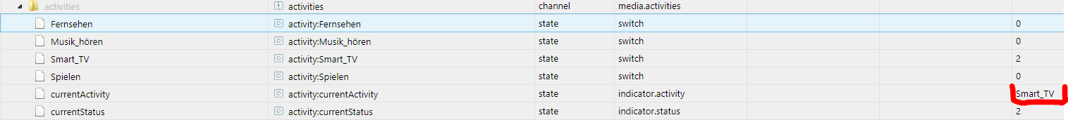

                                          Zusätzlich habe ich noch in dem Grünen Baustein das Wort "Smart" auf "Smart_TV" geändert, denn ich sage zwar: "Alexa, Smart an" - jedoch heißt die Activity. "Smart_TV"
                                          So steht es auch unter den Objekten bei Harmony unter activities.currentActivity (Wert):
                                          Das ist doch richtig oder?
                                          J dslraser 2 Replies Last reply Reply Quote 0
                                            Jan1 @smartmood last edited by Jan1
                                            @smartmood
                                            könnte ein Timing Problem sein, sprich der DP currentActivity ändert sich zwar und der Triger löst aus, aber der DP steht noch nicht auf "Smart_TV". Kann man durch das Verwenden von "Wert" lösen, da sich das direkt auf das Objekt des Trigerv bezieht und nicht extra eingelesen werden muss, oder einfach ein Timeout drum rum baut.
                                            so in etwa, wobei ich mir selber nie sicher bin wann und wo der Stop des Timeout hin muss und überhaupt benötigt wird.
