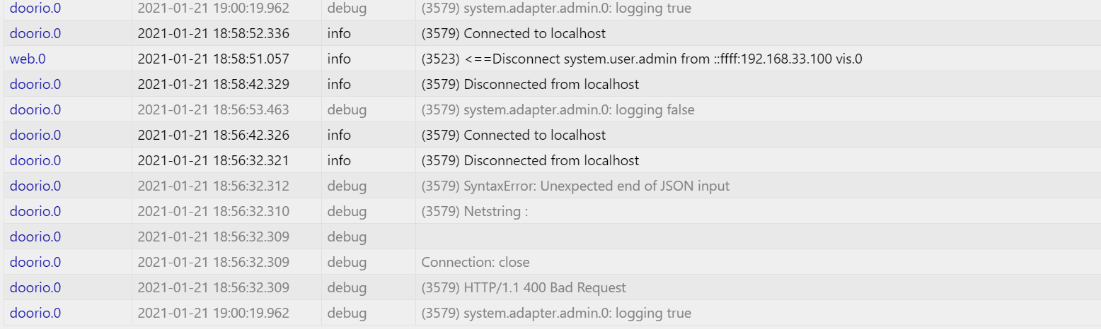

                          • Woduwolle
                            Woduwolle @Wal last edited by
                            @Wal
                            Besetzt kommt nur wenn ich die Klingel simuliere. Andersrum weis ich nicht wie ich mit dem RPI das gespräch annehmen kann. Wie schon geschrieben bekomme ich auch keine verbindung mit dem MQTT-Adapter. In deinem Image ist ja nur Baresip installiert das sollte doch dann auf dem Pi 1 reichen und eben 4 GPIO um Klingel und evtl. den Briefkasten abzufragen.
                            Wal 1 Reply Last reply Reply Quote 0
                            • Wal
                              Wal Developer @Woduwolle last edited by Wal
                              @Woduwolle sagte in Test Adapter doorio v0.0.x:
                              @Wal
                              Das Gespräch wird automatisch angenommen, das ist eine Einstellung in der Konfig von Baresip.
                              Du mußt erst Baresip richtig zum laufen bekommen, bevor du dich um MQTT kümmerst.

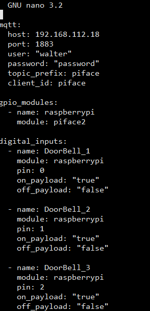

                                Meine Konfigs:
                                config.yml
                                mqtt:
                                  host: 192.168.123.12
                                  port: 1883
                                  user: "user"
                                  password: "password"
                                  topic_prefix: piface
                                  client_id: piface
                                gpio_modules:
                                  - name: raspberrypi
                                    module: piface2
                                digital_inputs:
                                  - name: DoorBell_1
                                    module: raspberrypi
                                    pin: 0
                                    on_payload: "true"
                                    off_payload: "false"
                                  - name: DoorBell_2
                                    module: raspberrypi
                                    pin: 1
                                    on_payload: "true"
                                digital_outputs:
                                  - name: Door_1
                                    module: raspberrypi
                                    pin: 1
                                    on_payload: "true"
                                  - name: Door_2
                                    module: raspberrypi
                                    pin: 0
                                    on_payload: "true"

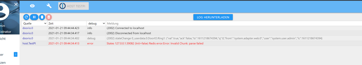

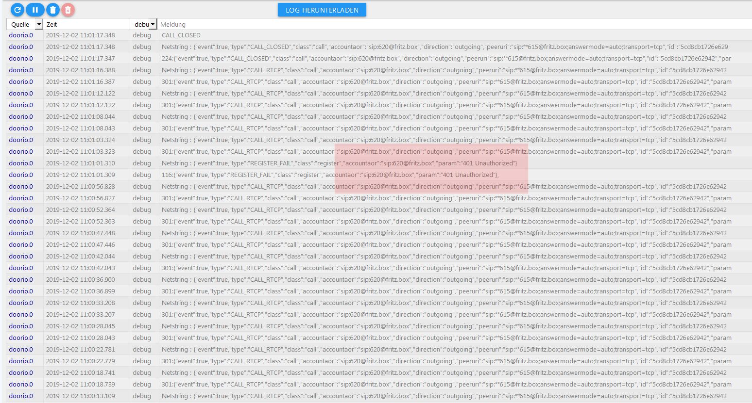

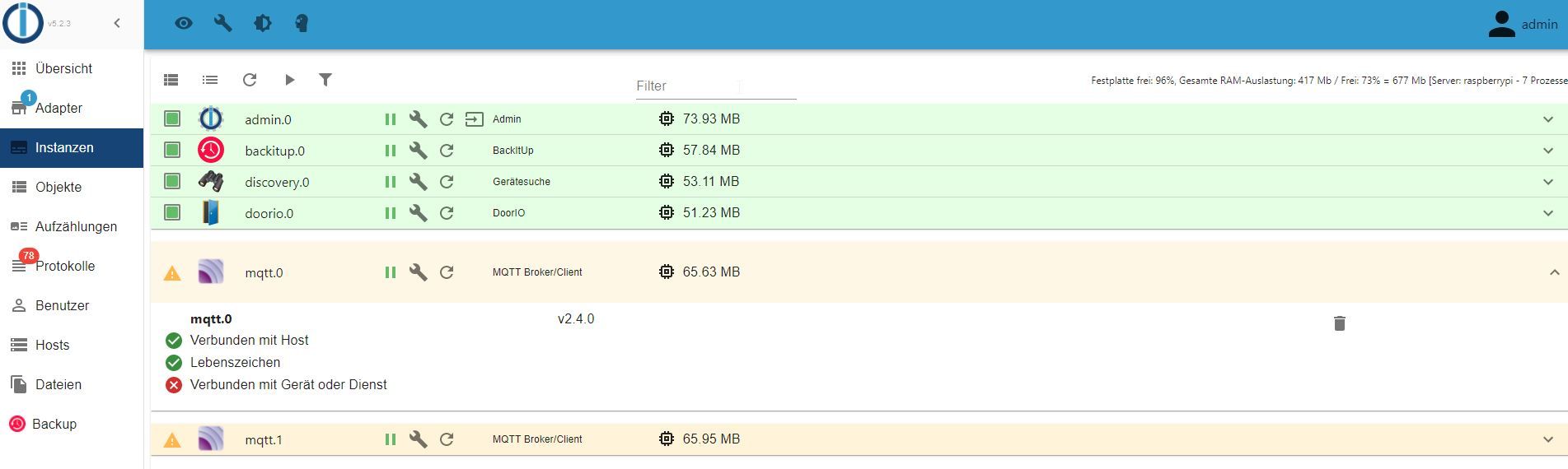

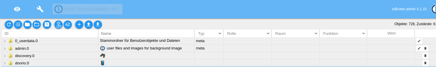

                                • Woduwolle
                                  @Wal
                                  Hier mal ein Screenshot vom IOBroker .... ick kann außer das rot markierte nichts rauslesen
                                  • Wal
                                    Wal Developer last edited by Wal

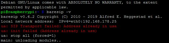

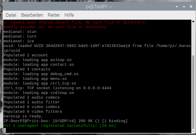

                                    Du wirst im ioBroker nicht feststellen können, warum ein Besetztzeichen kommt.
                                    Wie gesagt, lasse Baresip mit "baresip -v" in der Console laufen, da bekommst du Fehler angezeigt.Bildschirmfoto vom 2019-12-02 12-29-27.png
                                    Ich denke das was mit dem Audioplugin nicht stimmt, da pulseaudio mit einem RPI1 evtl. nicht funzt. Du wirst alsa einstellen müssen.
                                    Woduwolle 1 Reply Last reply Reply Quote 0

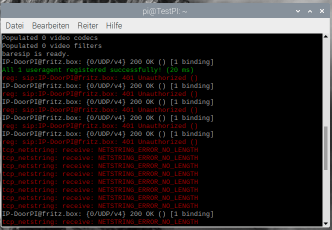

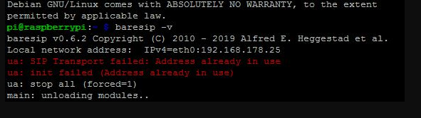

                                    • Woduwolle
                                      Okay da sieht man mehr aber welche adresse muss ich jetzt abändern ???
                                      Ich wollte sowieso mit alsa starten von dem her habe ich es auch mal so eingestellt
                                      • Wal
                                        @Woduwolle
                                        evtl. hast du baresip im Hintergrund schon laufen ?
                                        Bevor du barsip aufrufst, ein "sudo systemctl stop baresip".

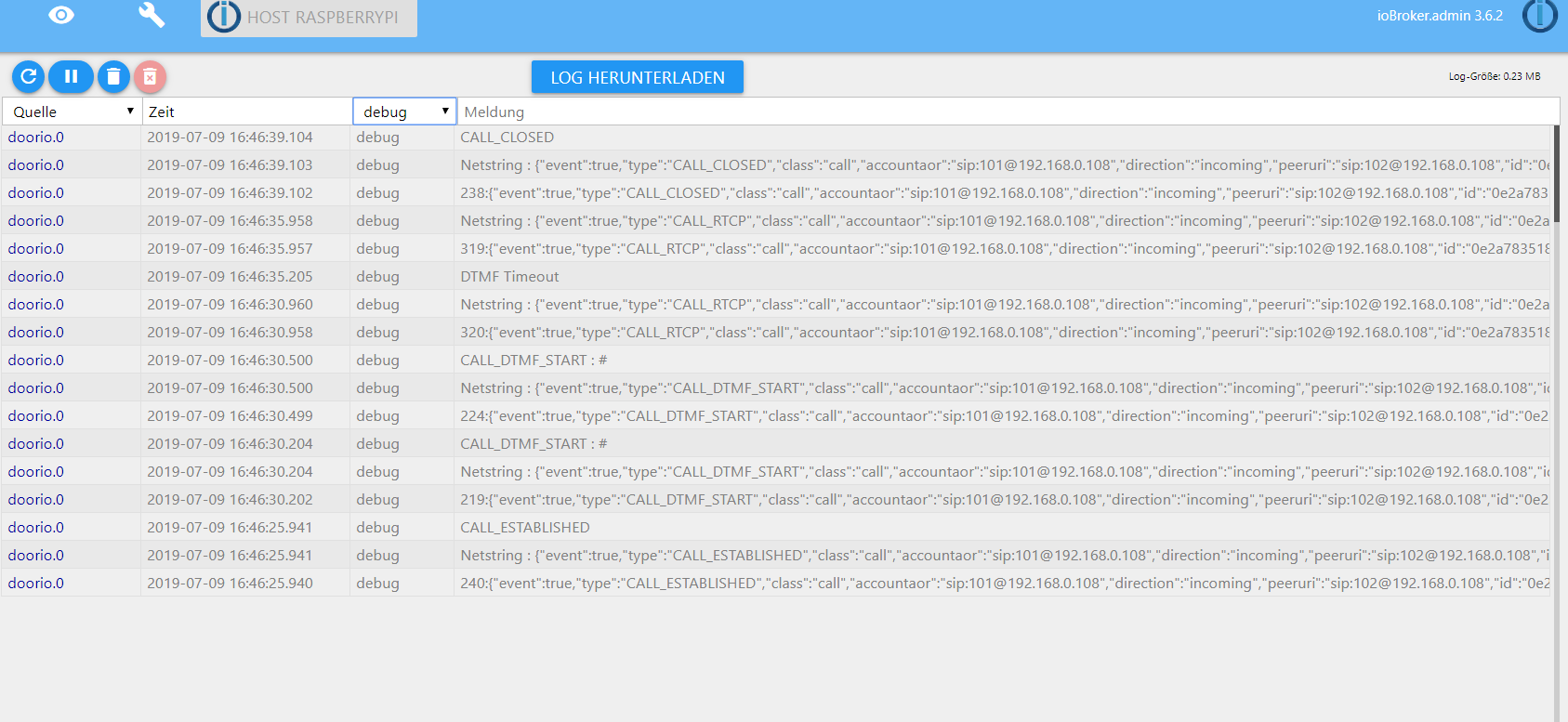

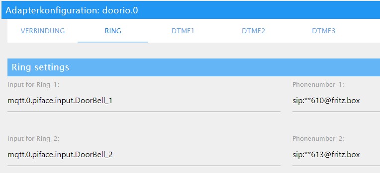

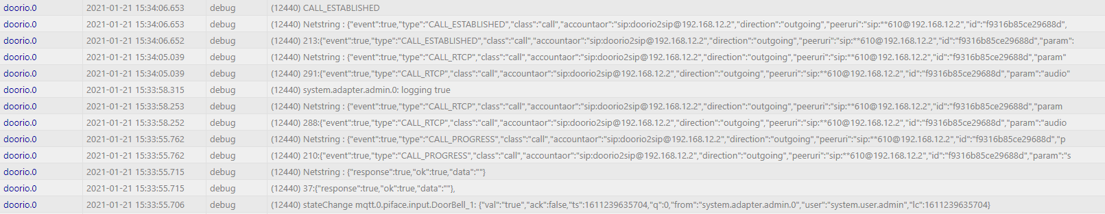

                                          Baresip erreicht ihn und die Kommunikation ist i.O.
                                          Ich hätte trotzdem einige Fragen diesbezüglich
                                          1. An der Türstation soll KEIN Freizeichen im Lautsprecher ertönen wenn er den Taster drückt. Wie schaltete ich das Stumm?
                                          2. Wenn keiner da ist bzw. an dem TelefonGegenstelle keiner abnimmt soll der Verbindungsversuch nach 10 sek. abgebrochen werden. Ich finde kein TimeoutParameter diesbezüglich.
                                            Anscheinend habt ihr es in doorio implementiert. Dann verstehe ich nicht wie ihr das Signal – drücken des Schalters – an doorio bringt. Ich nutze kein Piface. Wenn als Antwort jetzt kommt MQTT von GPIO – das habe ich versucht jedoch findet er die yml-Datei nicht bei der Installation. Es gibt doch bestimmt einen anderen Weg ausser MQTT

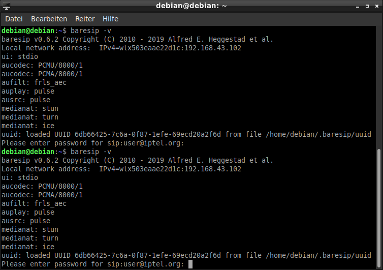

                                          3. Muss Baresip immer laufen oder wird er gestartet wenn jemand die Taste drückt?
                                          3.1 Wenn es immer läuft dann finde ich keinen weg „d sip:**612@fritzbox“ bzw. „d **612“ einzugeben. Wie habt ihr es gemacht? Bei mir läuft es nur im selben Terminal wo ich baresip gestartet habe jedoch ist dieses Terminal beim Systemstart schwer zu finden 😉
                                          3.2 Wenn starten soll sobald jemand den Taster drückt – Wie lautet der Terminalbefehl?
                                          „Baresip -e sip:**612@fritzbox“ funktioniert nicht.

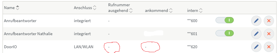

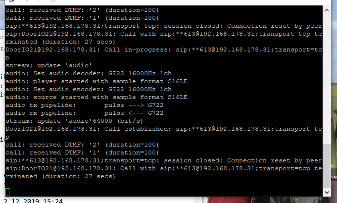

                                          1. Wenn ich Hausintern die Türsprechanlage anrufe funktioniert das Autoabheben der Türsprechanlage genau nur 1x. Sobald ich auflege und wieder anrufe klingelt es nur noch. Wie habt ihr das realisiert? Funktioniert bei euch das anrufen zu Türsprechanlage?
                                            Der Befehlt im account
                                          <sip:**620@fritz.box>;auth_pass=meinpassword;answermode=auto
                                          sollte doch noch valid sein.

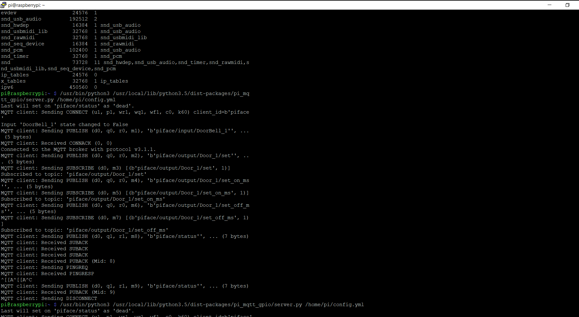

                                          1. Verbindung zu doorio ist zwar erfolgreich und hätte da noch einige Fragen zu den Parameter jedoch soll ich ja erstmal baresip fertig zum laufen bringen 🙂

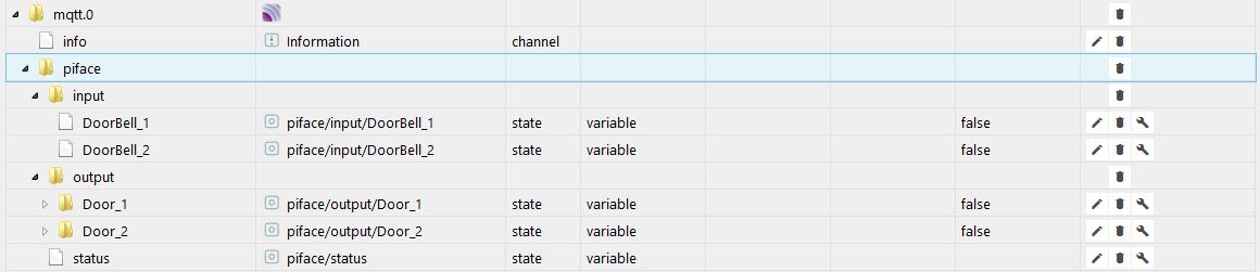

                                            siscop last edited by

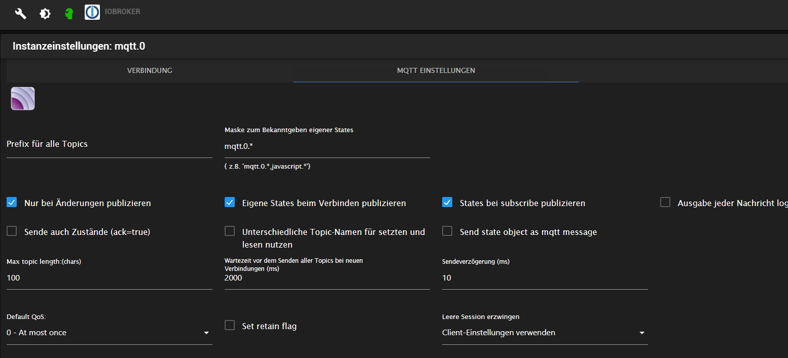

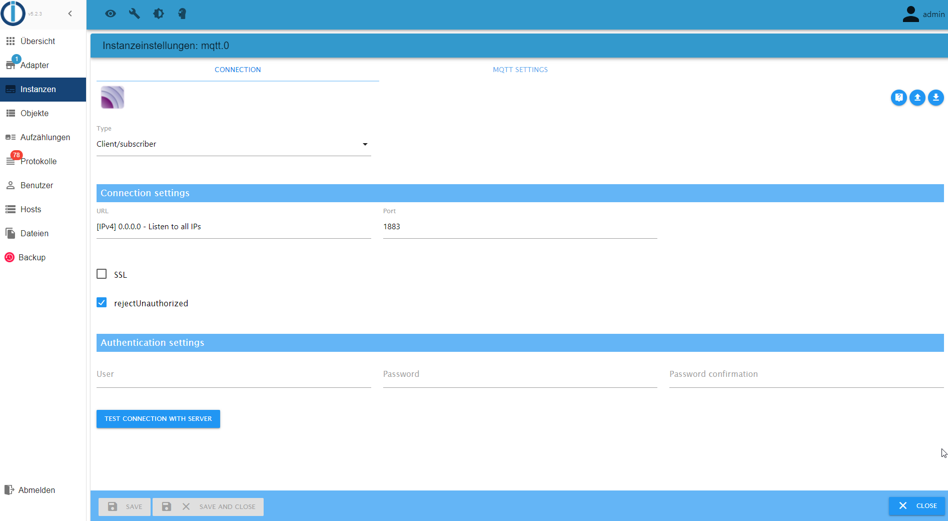

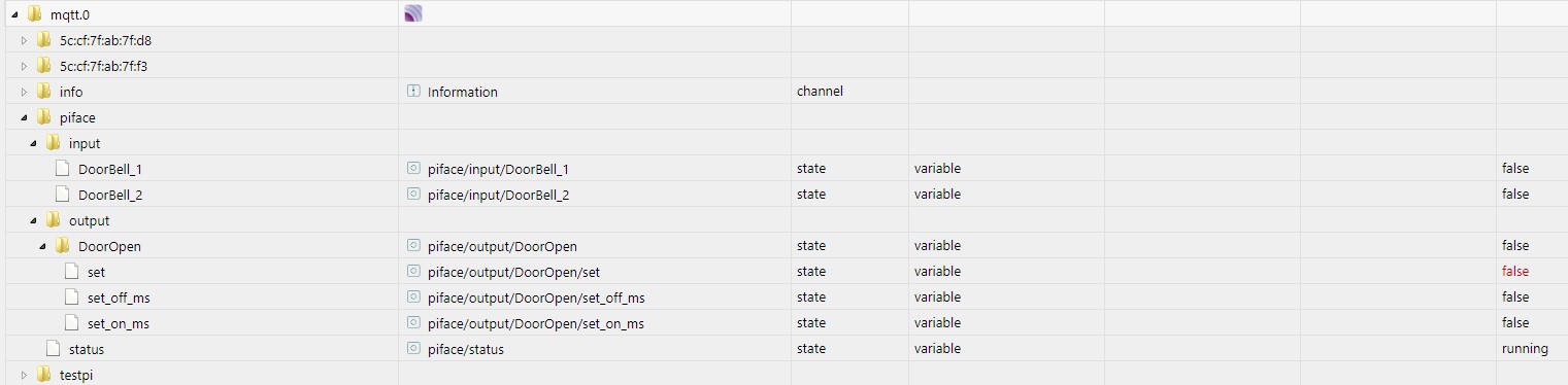

                                            Ich habe mittlerweile das MQTT hinbekommen und kann die GPIO übertragen nach iobroker. Ich weiss trotzdem nicht wie ich die unterbrechung nach 10 sekunden hinbekomme.
                                            Ich bräuchte immernoch Hilfe zu den oben genannten Punkte...😵
