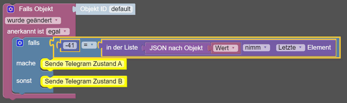

            Du kannst mit dem Baustein "JSON nach Objekt" unter Konvertierung eine Liste daraus erstellen. Aus dieser kannst du dann das letzte Element nehmen und erhältst direkt eine Zahl (keinen Text).

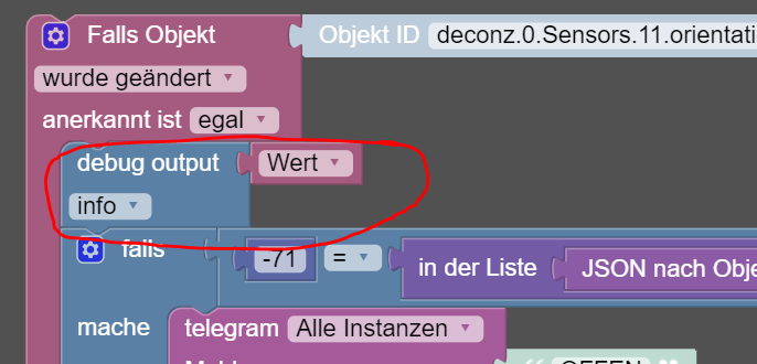

              hui klingt Kompliziert hab es aber mal nachgebaut leider scheint noch was nicht zu stimmen. Bekomme im Log beim Blockly
              21:22:53.373	error	javascript.0 at Object.<anonymous> (script.js.Tests.Dachfenster-offen-check:4:114)
              hier das Blockly

                @ChrisXY Kannst du einmal als erstes Element in den Trigger einen Debug Baustein mit dem Wert setzen? Dann sollte im Log der Wert ausgegeben werden, von dem du bitte einen Screenshot erstellst.

                  21:36:46.986	info	javascript.0 script.js.Tests.Dachfenster-offen-check: 0,19,71
                  21:36:46.987	error	javascript.0 at Object.<anonymous> (script.js.Tests.Dachfenster-offen-check:8:114)

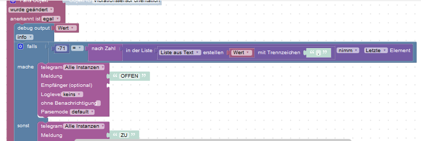

                      hab nun noch mehr debug gemacht aber dann scheint das - weg zu sein:
                      21:39:54.897	info	javascript.0 script.js.Tests.Dachfenster-offen-check: 1,19,71
                      21:39:54.897	error	javascript.0 at Object.<anonymous> (script.js.Tests.Dachfenster-offen-check:8:114)
                      21:40:03.279	info	javascript.0 script.js.Tests.Dachfenster-offen-check: 1,19,71
                      21:40:03.280	error	javascript.0 at Object.<anonymous> (script.js.Tests.Dachfenster-offen-check:8:114)
                      X 1 Reply Last reply Reply Quote 0

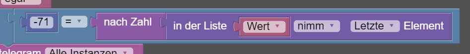

                            @ChrisXY EDIT: Paul hat recht (ich hatte ehrlich gesagt noch keine Liste in meinen Logs gesehen und war davon ausgegangen, dass es ein Text ist. Dies scheint nicht der Fall zu sein. Nachdem das letzte Element aus der Liste geholt wurde muss möglicherweise noch zu einer Zahl konvertiert werden 😉
                            C paul53 3 Replies Last reply Reply Quote 0

                                    Nach der anpassung hab ich folgendes im Log
                                    1. Debug und nach der liste:
                                      21:57:40.368 info javascript.0 script.js.Tests.Dachfenster-offen-check: 1,18,72
                                      21:57:40.391 info javascript.0 script.js.Tests.Dachfenster-offen-check: 0,1,89
                                      21:57:43.976 info javascript.0 script.js.Tests.Dachfenster-offen-check: 0,1,89
                                      21:57:45.035 info javascript.0 script.js.Tests.Dachfenster-offen-check: -1,19,71
                                    Bekomme Push ZU geschickt .. aber offen nicht obwohl 71 da steht
                                    EDIT: Hab das -71 in 71 getauscht und schon Klappt es 😄 DANKE

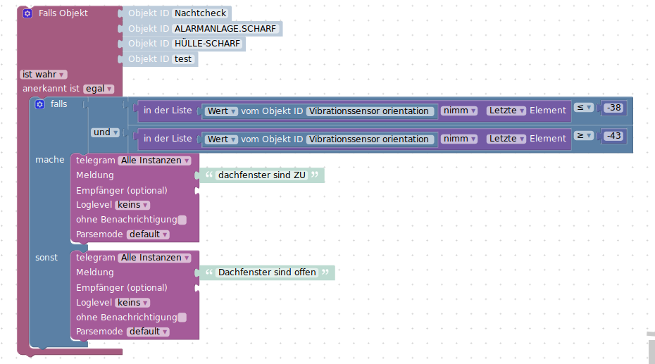

                                      Edit: Kann ich statt der 71 auch ein Bereich Definieren quasi 65-75 ??
                                      Und aktuell bekomme ich 4-5 Telegram Nachrichten bei Bewegung. Timeout um das falls mit 3 sekunden hat auch nichts gebracht. Wie Bremse ich das etwas ?
                                        paul53 @ChrisXY last edited by paul53
                                        @ChrisXY sagte:
                                        <= 75 und >= 65
