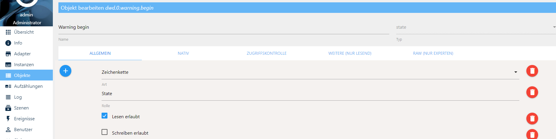

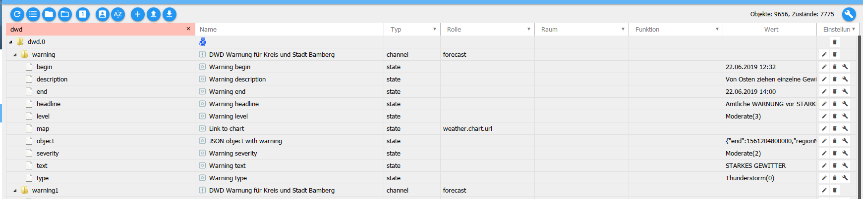

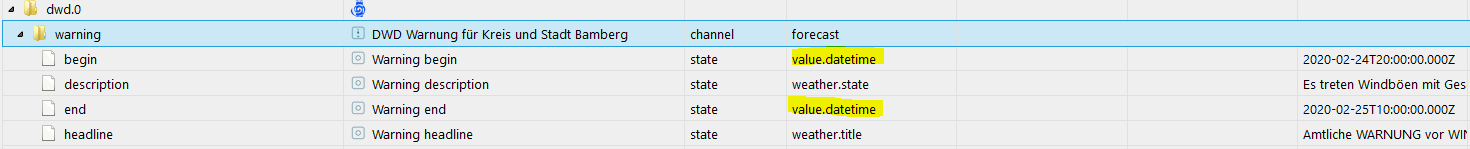

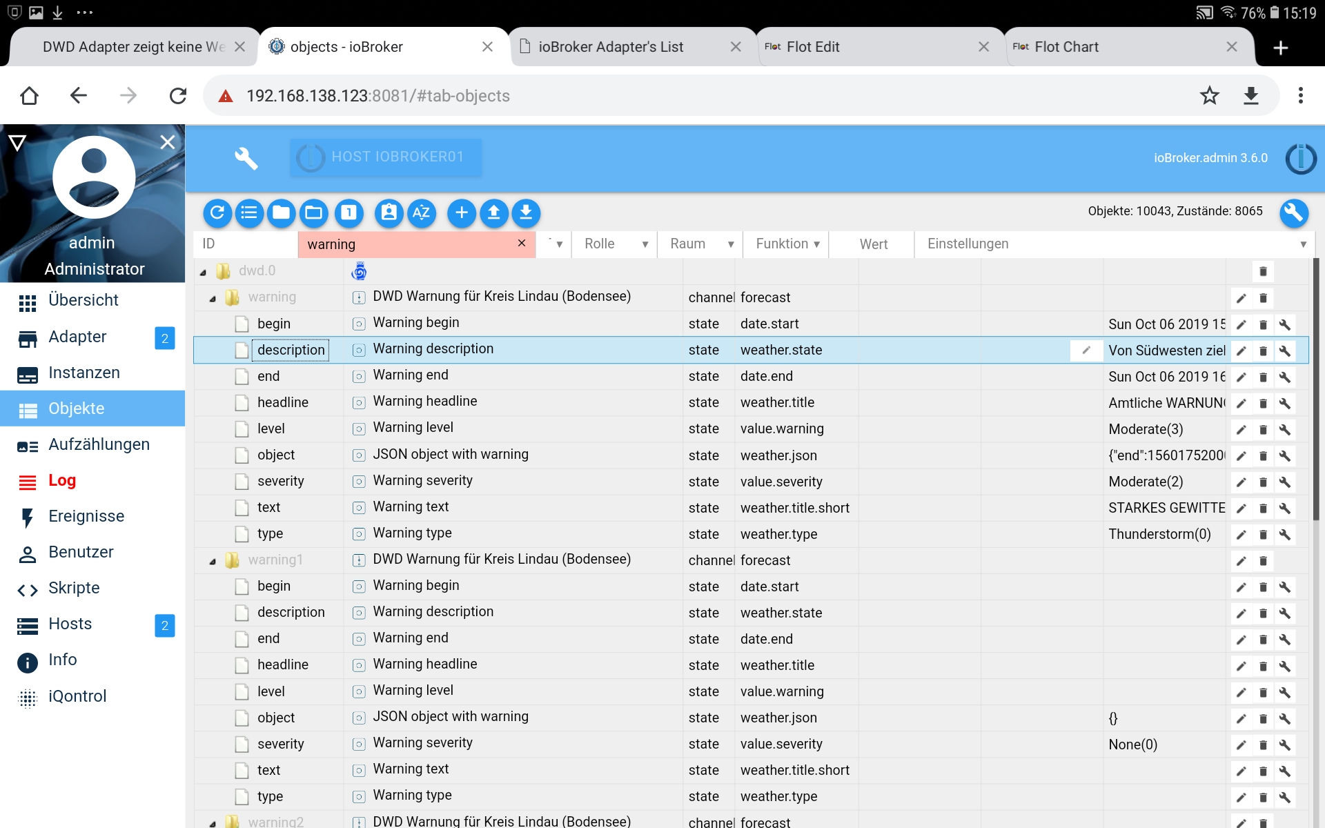

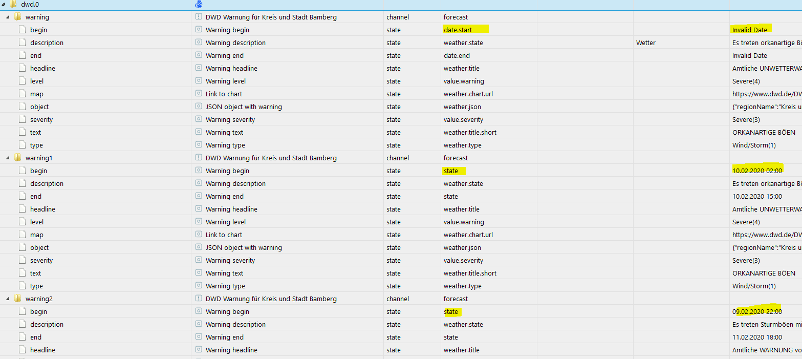

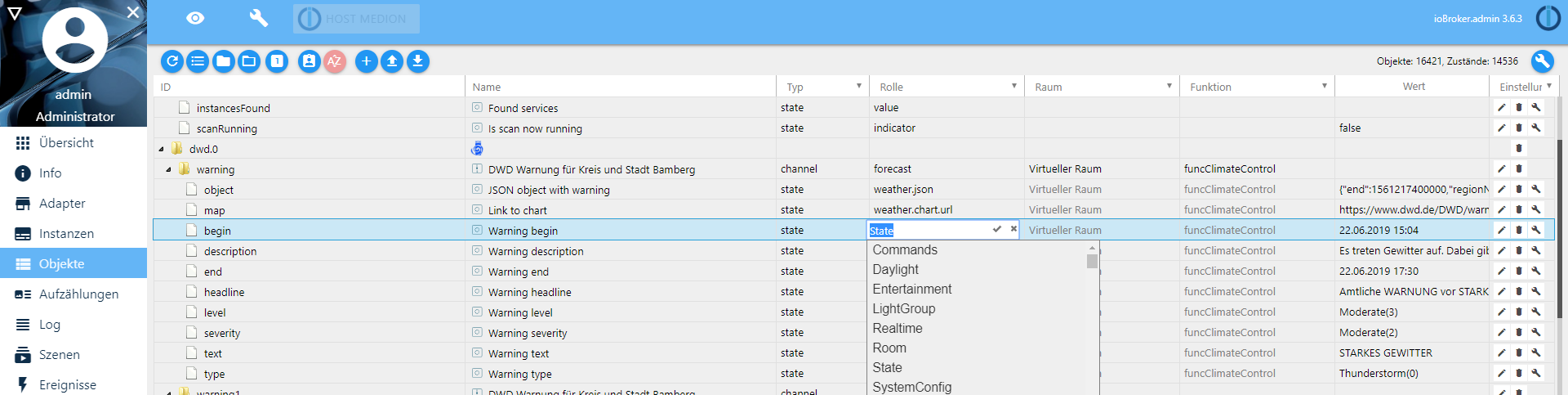

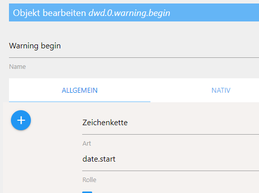

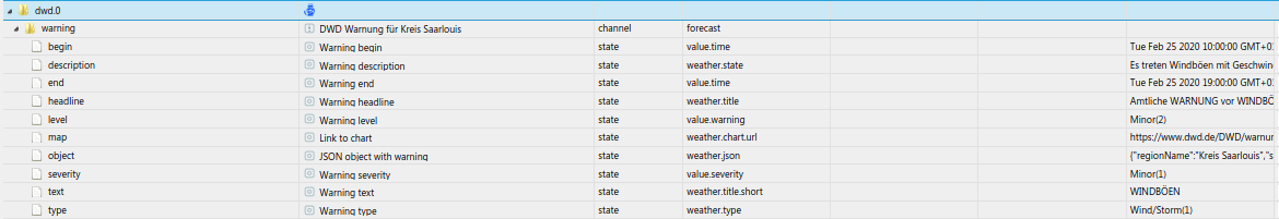

            • sigi234
              sigi234 Forum Testing Most Active @Homoran last edited by sigi234
              @Homoran sagte in DWD Adapter zeigt keine Werte:
              @crunchip
              DA steht bei mir Logikwert 😂
              Schreib bei Rolle State rein............
              RAW:
                "from": "system.host.Medion.cli",
                "ts": 1561199912278,
                "user": "system.user.admin",
                "common": {
                  "name": "Warning begin",
                  "type": "string",
                  "role": "State",
                  "read": true,
                  "write": false
                "native": {},
                "acl": {
                  "object": 1636,
                  "owner": "system.user.admin",
                  "ownerGroup": "system.group.administrator",
                  "state": 1636

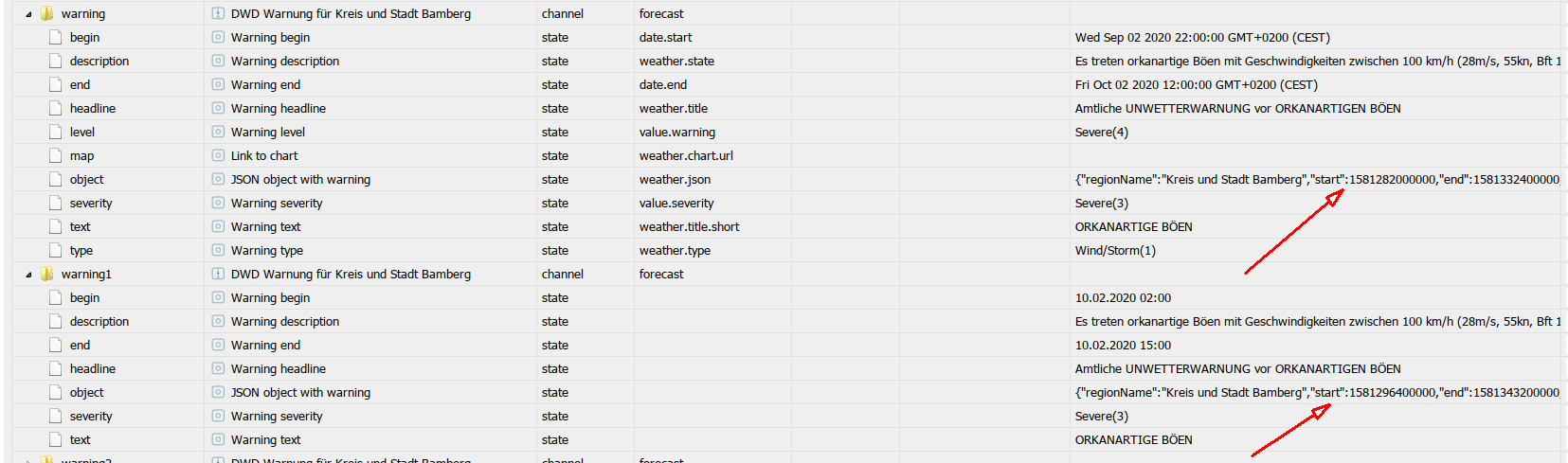

                "_id": "dwd.0.warning.begin",
                "type": "state"
                Homoran Global Moderator Administrators @sigi234 last edited by
                @sigi234 sagte in DWD Adapter zeigt keine Werte:
                bei mir läufts doch
                crunchip sigi234 2 Replies Last reply Reply Quote 0

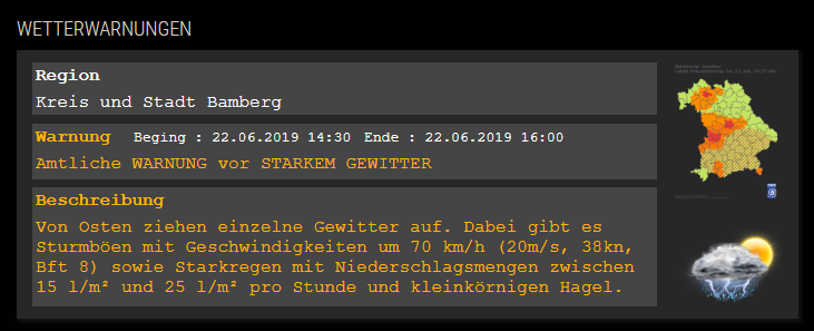

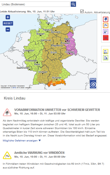

                  @sigi234 mal noch blöd gefragt,
                  woher kommt die map Url bei dir?
                  • crunchip
                    crunchip Forum Testing Most Active @Homoran last edited by
                    @Homoran Angeber😜
                      Homoran Global Moderator Administrators @crunchip last edited by Homoran
                      @crunchip
                      In der Konfig eine Karte spezifizieren

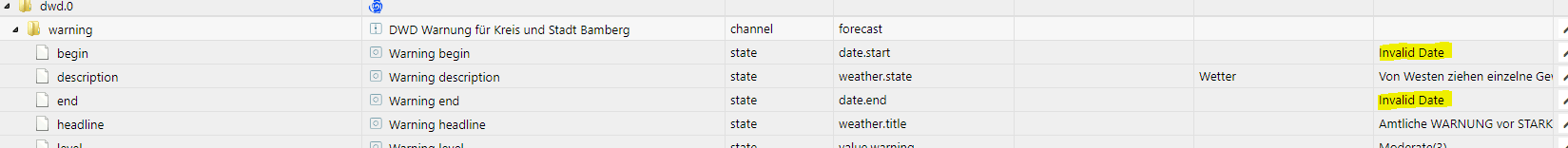

                          • crunchip
                            crunchip Forum Testing Most Active @crunchip last edited by
                            @crunchip @Homoran @sigi234
                            dazu habt ihr nicht zufällig auch eine Idee?
                            holt der Radar Adapter seine Daten irgendwie anders ab? Im Gegensatz zum UWZ-Skript.

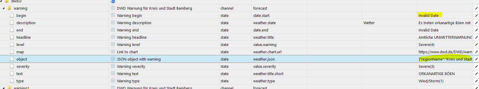

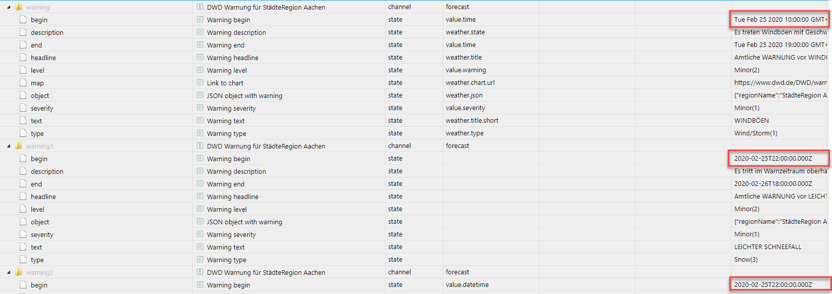

                            • crunchip
                              @Homoran aus gegebenen Anlass der aktuellen Wetterlage, hab ich mich gewundert, das ich keine Benachrichtigung bekomme.
                              Nachdem ich nachgesehen habe, sah es aktuell wieder so aus
                              musste es also wieder erneut manuell ändern
                              kann man das irgendwie umgehen, das es überschrieben wird, bzw ist seitdem eigentlich kein update des DWD-Adapters gewesen und somit nichts geändert worden
                                @crunchip sagte in DWD Adapter zeigt keine Werte:
                                Habe ich noch nie gesehen.
                                Wann tritt denn so etwas bei dir auf?
                                Wäre vielleicht interessant was da abläuft.
                                Loggst du den DP und kannst sagen was da passiert war?
                                • crunchip
                                  crunchip Forum Testing Most Active @Homoran last edited by crunchip
                                  @Homoran das Thema hatten wir ja schon weiter oben
                                  https://forum.iobroker.net/post/274089
                                  wann das auftritt kann ich dir nicht sagen, hatte mich nur gewundert, das als die Wetterwarnung am Tablet angezeigt wurde, keine Alexa Meldung kam.
                                  Daraufhin, hab ich mal die DP nachgesehen und eben invalid date entdeckt. Dabei ist mir dann eben eingefallen, dass das schon mal ein Thema hier war
                                  Wie @sigi234 ja oben schrieb, die Rolle auf state ändern. Nun dachte ich, solange kein update des DWD gemacht wird, dürfte der DP ja nicht überschrieben werden, oder lieg ich da falsch in der Annahme.
                                  Logge ihn nicht speziell, eben nur durch zufall drauf gekommen, weil keine Meldung kam
                                    das ist genau DIE Frage.
                                    Kann es sein, dass da irgendwann mal "invalid Date" im DWD-Json zurückkam?
                                    Wenn so etwas öfter auftaucht sollte man den DP loggen, oder mit einem Script überwachen und dann im log nachsehen was da zu der Zeit passiert ist.
                                    Desegen die Frage nach einem logging

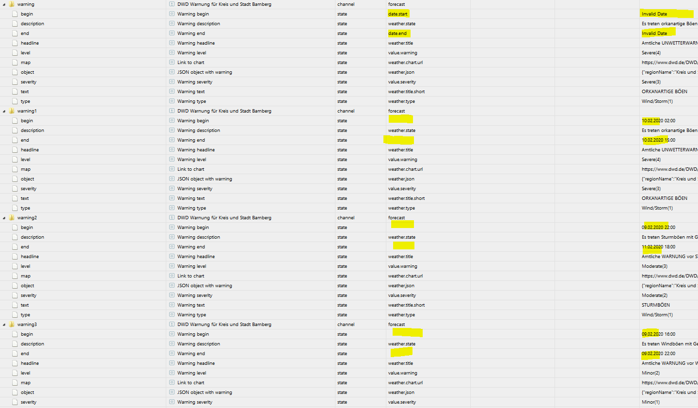

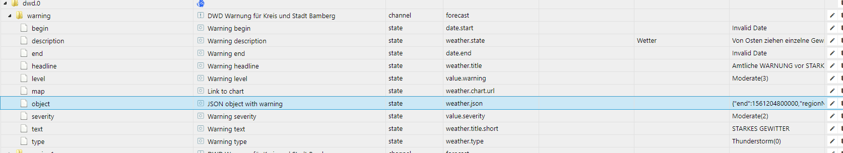

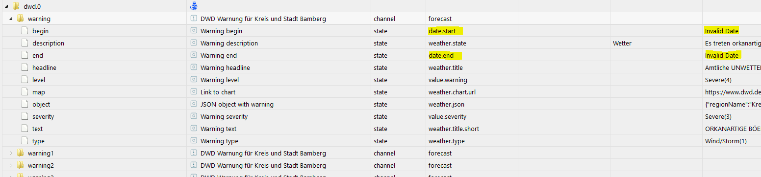

                                    • crunchip
                                      @Homoran na super, deine Nachricht soeben gelesen, ruf grad den objekt Baum auf und hab schon wieder invalid Date. Einzigste was ich nach dem ändern der DP gemacht habe, ein neu laden des Adapters
                                      aber was mir auffällt
                                        dann sieh mal direkt im log nach 😉

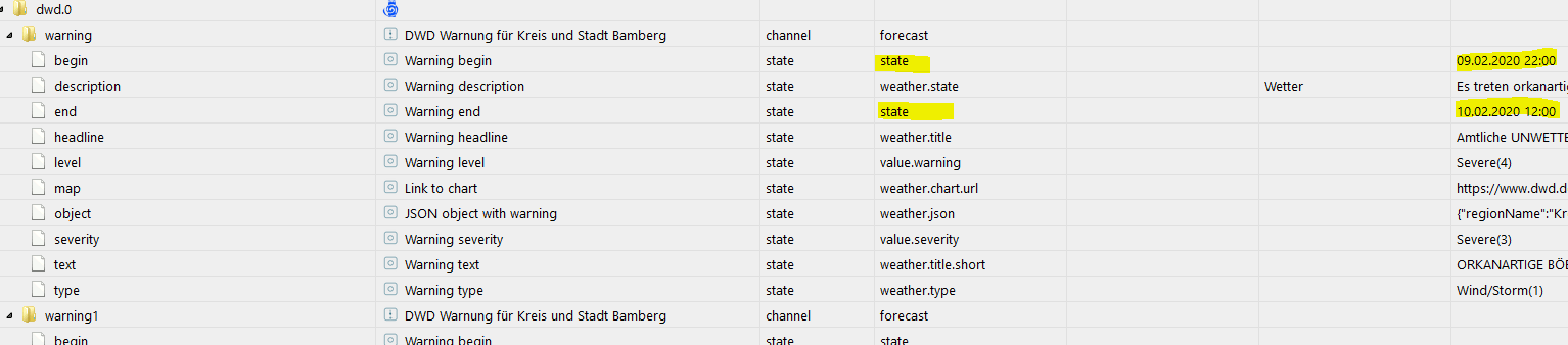

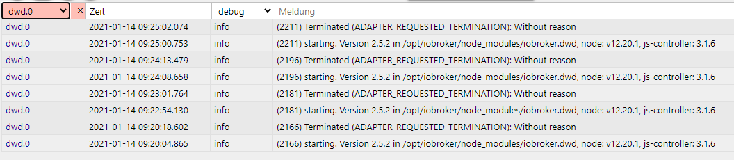

                                        • crunchip
                                          @Homoran ich hatte alle 4 geändert und die aktuelle wurde überschrieben
                                          im log ist nichts zu sehen, ausser ne warnmeldung von iogo, da ich mir die Wetterwarnung in der App anzeigen lasse
                                          2020-02-09 19:59:14.192 - info: host.IoBroker instance system.adapter.dwd.0 started with pid 8247
                                          2020-02-09 19:59:17.666 - warn: iogo.0 (853) StateObject is corrupt: dwd.0.warning.description
                                          2020-02-09 19:59:38.865 - info: host.IoBroker instance system.adapter.dwd.0 terminated with code 0 (NO_ERROR)
                                          2020-02-09 20:00:00.046 - info: host.IoBroker instance system.adapter.dwd.0 started with pid 8392
                                          2020-02-09 20:00:04.086 - info: host.IoBroker instance system.adapter.daswetter.0 started with pid 8405
                                          2020-02-09 20:00:04.947 - warn: iogo.0 (853) StateObject is corrupt: dwd.0.warning.description
                                          2020-02-09 20:00:08.114 - info: host.IoBroker instance system.adapter.weatherunderground.0 started with pid 8430
                                          2020-02-09 20:00:12.141 - info: host.IoBroker instance system.adapter.ical.0 started with pid 8469
                                          2020-02-09 20:00:16.676 - info: host.IoBroker instance system.adapter.weatherunderground.0 terminated with code 0 (NO_ERROR)
                                          2020-02-09 20:00:25.922 - info: host.IoBroker instance system.adapter.ical.0 terminated with code 0 (NO_ERROR)
                                          2020-02-09 20:00:30.409 - info: host.IoBroker instance system.adapter.daswetter.0 terminated with code 0 (NO_ERROR)
                                          2020-02-09 20:01:04.032 - info: host.IoBroker instance system.adapter.dwd.0 terminated with code 0 (NO_ERROR)
                                          2020-02-09 20:10:00.108 - info: host.IoBroker instance system.adapter.weatherunderground.0 started with pid 9703
                                          2020-02-09 20:10:08.458 - info: host.IoBroker instance system.adapter.weatherunderground.0 terminated with code 0 (NO_ERROR)
                                          2020-02-09 20:13:00.041 - info: host.IoBroker instance system.adapter.daswetter.0 started with pid 10079
                                          2020-02-09 20:13:19.402 - info: host.IoBroker instance system.adapter.daswetter.0 terminated with code 0 (NO_ERROR)
                                          2020-02-09 20:13:24.924 - info: info.0 (834) Popup news was read...
                                          2020-02-09 20:16:00.035 - info: host.IoBroker instance system.adapter.dwd.0 started with pid 10575
                                          2020-02-09 20:16:03.280 - warn: iogo.0 (853) StateObject is corrupt: dwd.0.warning.description
                                          2020-02-09 20:16:31.973 - info: host.IoBroker instance system.adapter.dwd.0 terminated with code 0 (NO_ERROR)
                                          2020-02-09 20:20:00.052 - info: host.IoBroker instance system.adapter.weatherunderground.0 started with pid 11090
                                          2020-02-09 20:20:08.142 - info: host.IoBroker instance system.adapter.weatherunderground.0 terminated with code 0 (NO_ERROR)

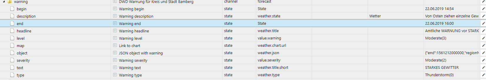

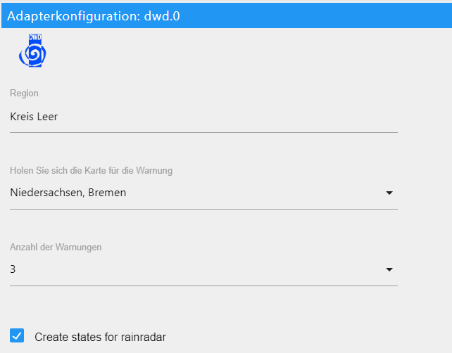

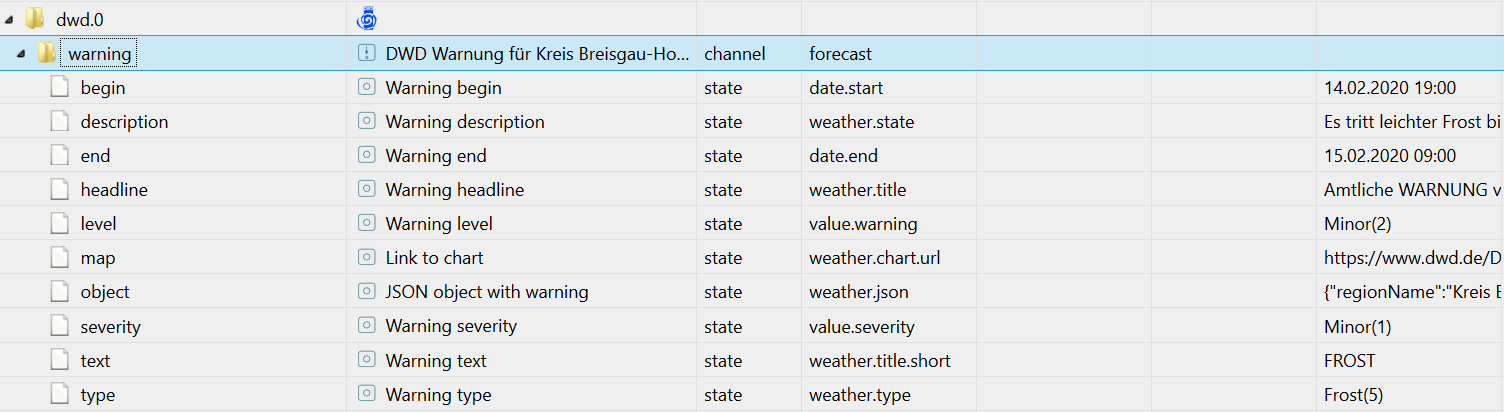

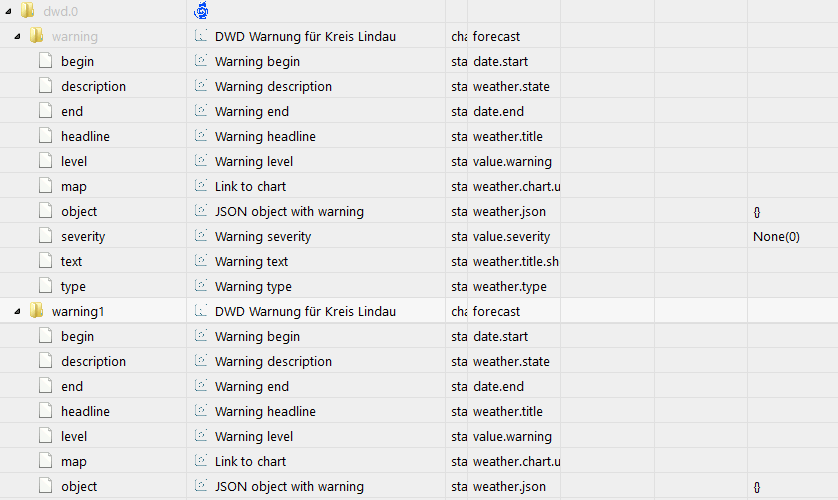

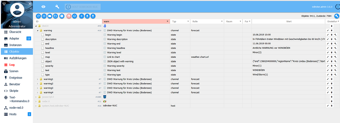

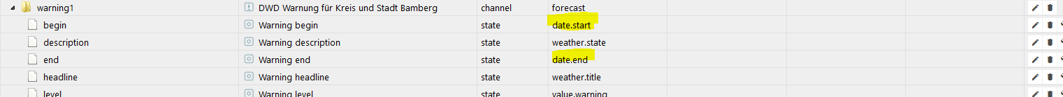

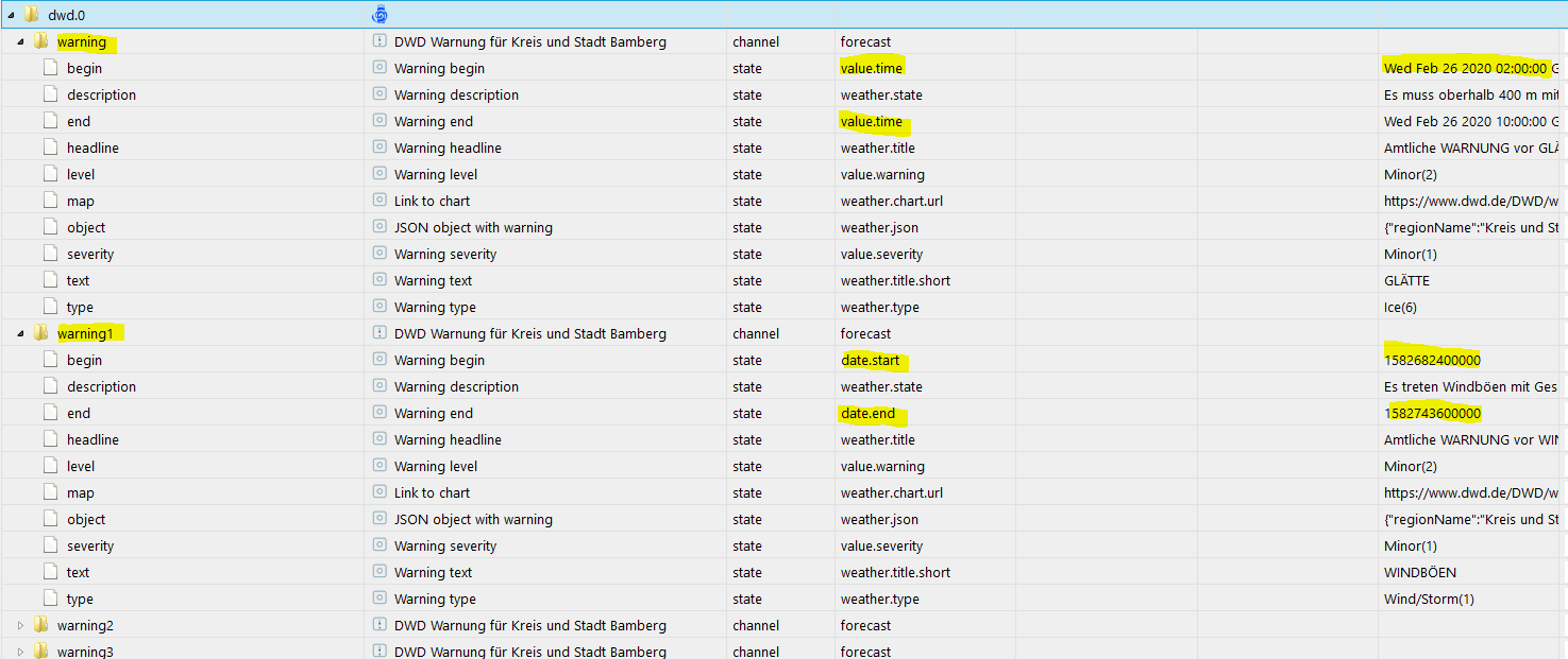

                                            @crunchip Sieht bei mir ganz anders aus!
                                            EDIT:
                                            nachdem es bei "allen" Installationen so aussah, habe ich dann doch eine gefunden, in der ich mal den Kreis geändert hatte.
                                            Da ist ein Datum so wie bei mir, und ein "einfaches" Datum wie bei dir
                                            Edit2:
                                            🤣 es war genau der Kreis, den du hast 🤣
