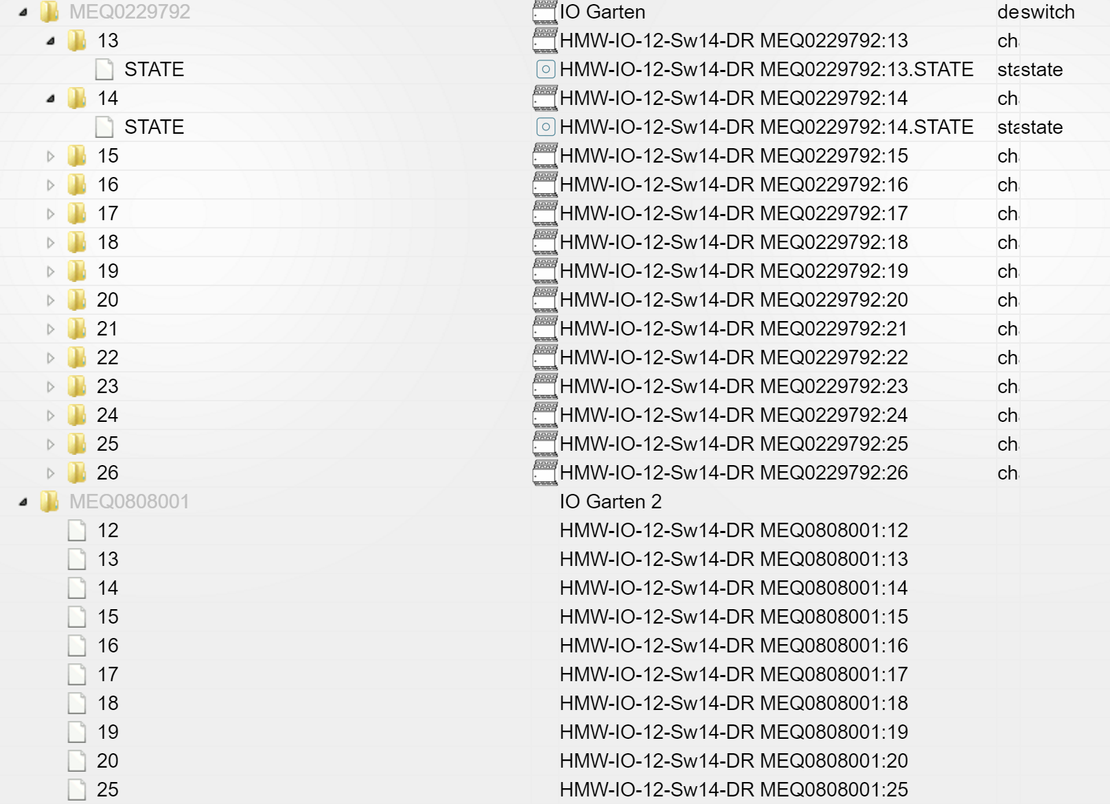

      ich habe einige Wired Aktoren HMW-IO-12-Sw14-DR im Einsatz.
      Einige "ältere", die ich schon länger im Betrieb und somit in ioBroker als Objekte hatte, haben für die einzelnen Objekte STATEs,
      Bei neueren, die ich erst kürzlich in Betrieb genommen habe, fehlen die STATEs. Im beigefügten Bild sieht man das: der obere Aktor hat die STATEs, der untere nicht.
      Wäre klasse, wenn mir jemand weiterhelfen könnte, da ich die neueren Aktoren so in ioBroker/vis nicht verwenden kann 😞

        hatte neulich ein vergleichbares Problem.Bei mir lag es an der Homatic CCU. Der Anlernvorgang war nicht korrekt. Diesen konnte ich nur durch einen Reboot (Stecker gezogen) beheben. Anschließend habe ich das Gerät ab- und anschließend neu angelernt. Ein bei mir typisches Symptom war, das ich die Einstellungen anderer Geräte nicht ändern konnte. Zwar konnte ich die Einstellungen ändern, das Verhalten der Geräte änderte sich nicht.
        Viel Glück
