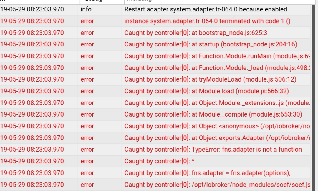

      Hallo, heute morgen das neue Update vom admin Adapter installiert. Glaube seit dem geht der Adapter tr-064 wohl ich mehr ist rot. Im log
        Ramses123 @ChrisXY last edited by
        @ChrisXY
        Probiere mal das aus. Hat bei mir geholfen.
        https://forum.iobroker.net/topic/22624/tr-064-keine-verbindung/15

              Ramses123 @Jan1 last edited by Ramses123
              @Jan1
              So bekommt er es aber im Schnellverfahren erst einmal wieder zum Laufen. Sobald dann die Community das OK für die neue Version gibt, kann man ja immer noch umsteigen.

                • C
                  Danke das hat geklappt ..

                          ich stehe vor dem selben Problem, seit dem Admin Adapter Update...
                          wie genau muss ich jetzt vorgehen wenn ioBroker auf einem Raspberry Pi 3B+ (Raspbian Light Stretch / ioBroker Image) läuft?
                          Muss man den Befehl in die Konsole des Pi´s oder im Terminal (ioBroker) eingeben?
                          Und welchen der genannten Befehle?
                          LG
                          ostseereiter 1 Reply Last reply Reply Quote 0
                          • ostseereiter
                            ostseereiter @smartmood last edited by
                            @smartmood
                            mach es auf den PI vorher Adapter stoppen.
                            cd /opt/iobroker/node_modules/iobroker.tr-064
                            npm install soef
                            • smartmood
                              @ostseereiter
                              Cool, danke das hat geklappt.
