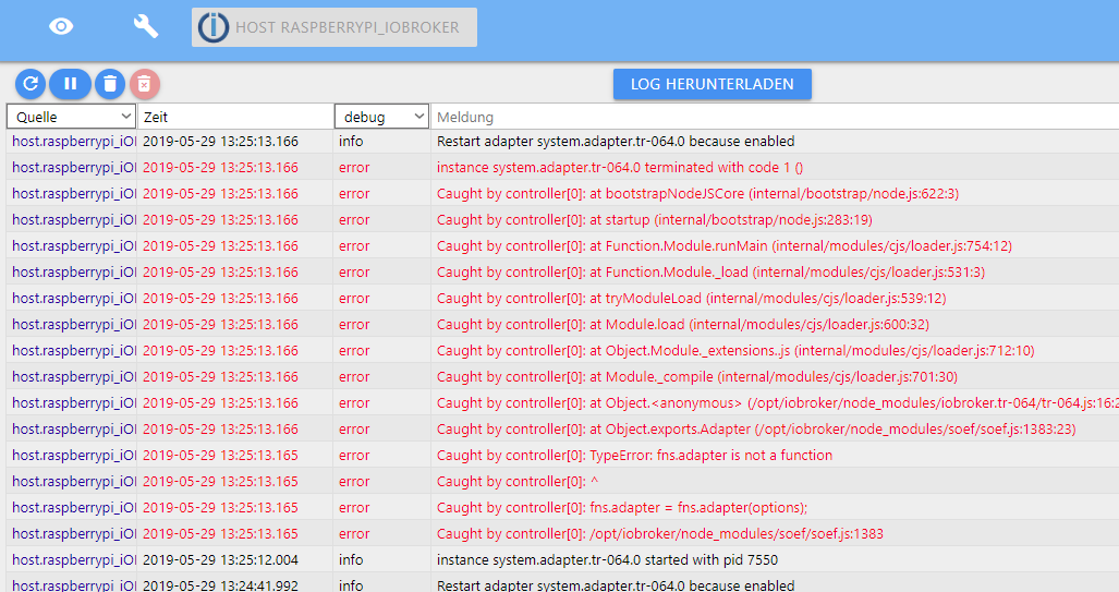

      Hallo Kollegen, irgendwie funktioniert ich nach dem update / neuinstallation des avm tr-064 Adapters dieser
      nicht mehr ... 😞 ich bekomme den Adapter trotzt korrekter FritzBox Zugangsdaten nicht mehr auf grün ??
      Habe dann ein ioBroker Backup wieder eingespielt mit der Hoffnung das der Adapter dann wieder funzt, leider auch Fehlanzeige... 😕
      Ich habe jetzt wieder den aktuellen tr-064 Adapter von GitHub installiert, und folgende Fehlermeldungen im LOG:
      Hat jemand einen Tip was ich falsch gemacht habe ??

        Die fehler sind aber nicht von der Community Version aus sondern nach der Normalen ?
        Schau mal bei Adapter ob du die neue tr community auch als INSTANZ Aktiviert hast ..

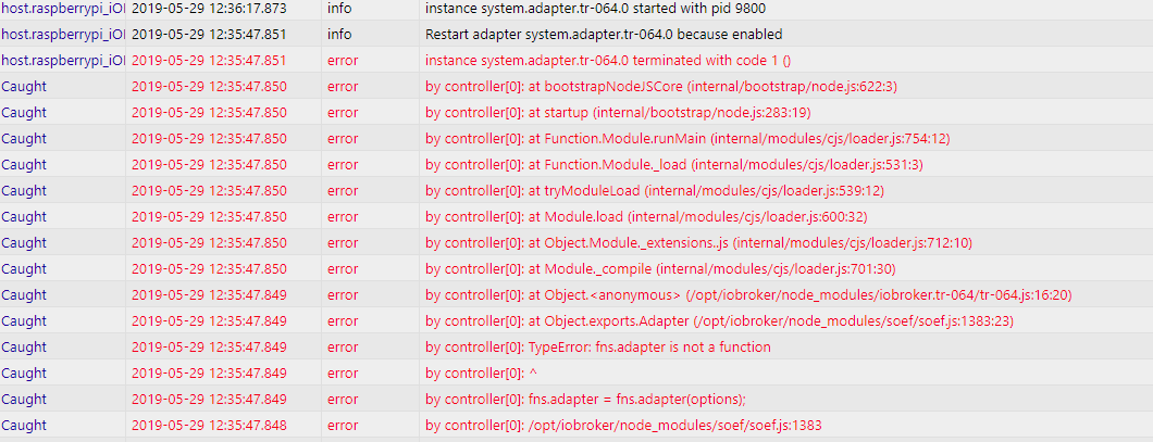

            mach mal ein screen da im Log bei mir und auch unter Instanzen immer: tr-064-community.0 steht
            Nicht tr-064.0
            MartinK. 1 Reply Last reply Reply Quote 0
            • MartinK.
              MartinK. @ChrisXY last edited by
              @ChrisXY hier sind die Screenshots...

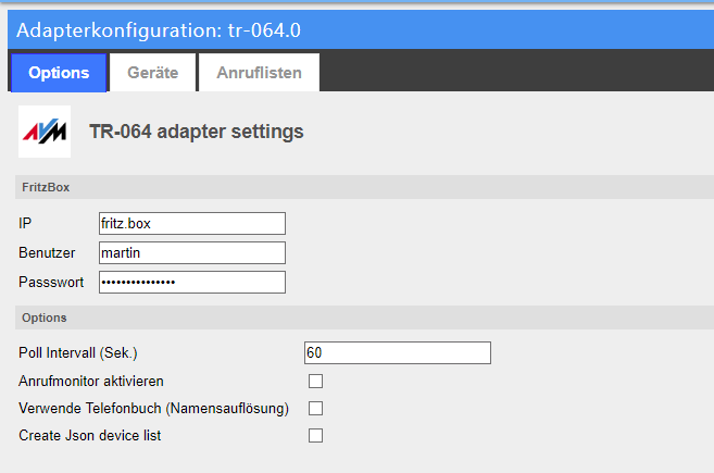

              installiert habe ich den Adapter von der Git-Hub url
                A Former User @MartinK. last edited by
                @MartinK das ist der alte Adapter von Soef, da muss ein npm install soef im Adapter Verzeichnis ausgefuehrt werden.. siehe Forum hier ( gibts genug Beiträge dazu)..
                Das kommt mit dem neuen von der Community nicht mehr vor.. nimm mal den..

                  also das ist nicht die community Version sondern der alte. Per Github Icon unter adapter Installieren. Danach bei Adapter mal nach Tr suchen dann sollten dort 2 zu finden sein. Bei dem Community auf die 3 Pumpe dann auf das + und somit auch Installieren.
                  Hatte das selbe hab gedacht es wird auch direkt als Instanz Installier.
                  Wenn der neue läuft kannst du den alten löschen 😉

                    PERFEKT!!! Vielen Dank! Das war der Fehler 🙂 .... Top!
