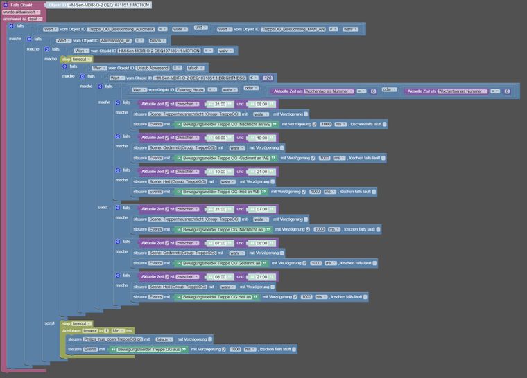

          antimon last edited by
          Hey Adnim, danke für deinen Vorschlag! Eine Hue-Szene wäre eine Idee, ich würde allerdings noch lieber direkt in ioBroker steuern, da ich plane, noch andere Lampen zu integrieren (via MQTT gesteuert).
          Mein Ziel wäre es, die komplette Logik über ioBroker laufen zu lassen und Hue, Homematic und Eigenbau-Aktoren nur zum Schalten etc. zu verwenden...

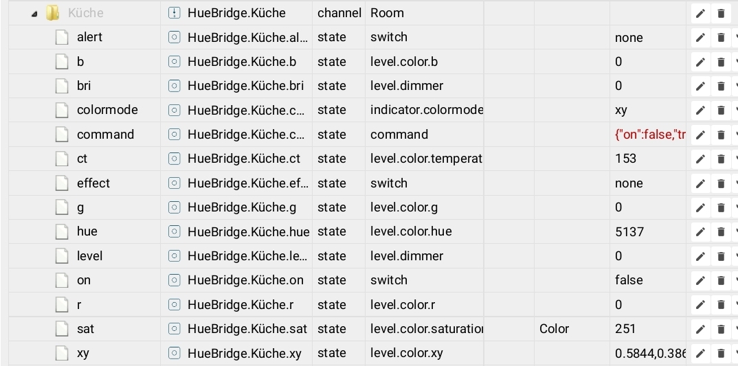

            dslraser Forum Testing Most Active @antimon last edited by
            @antimon
            Im Prinzip kannst Du die HUE über command steuern wie Du willst. Dimmen geht in Deiner gewünschten Geschwindigkeit z.B. über transitiontime
            Hier mal ein kleines Beispiel von meiner Küchenlampe

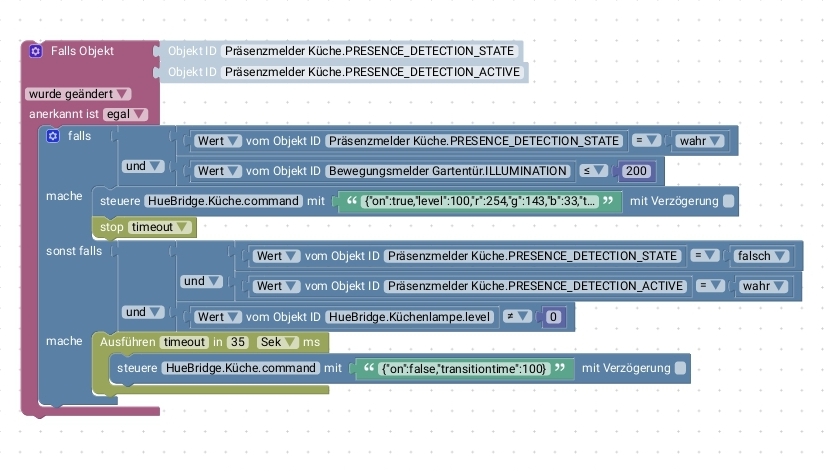

              Adnim last edited by
              ich habs so 🙂 funzt alles
