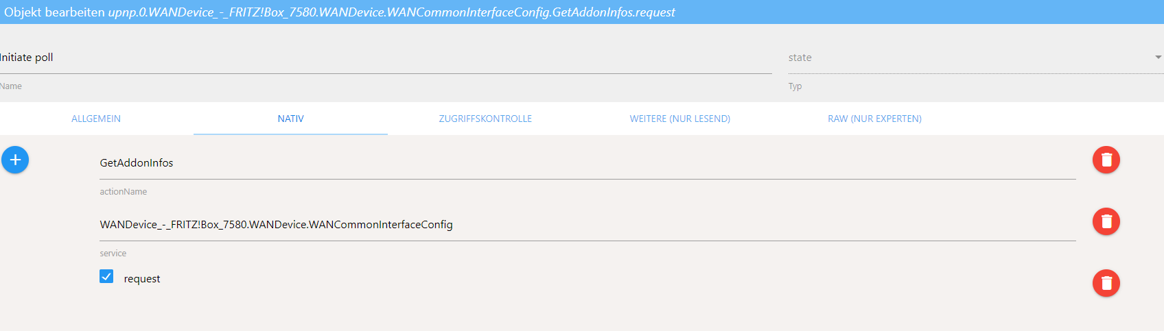

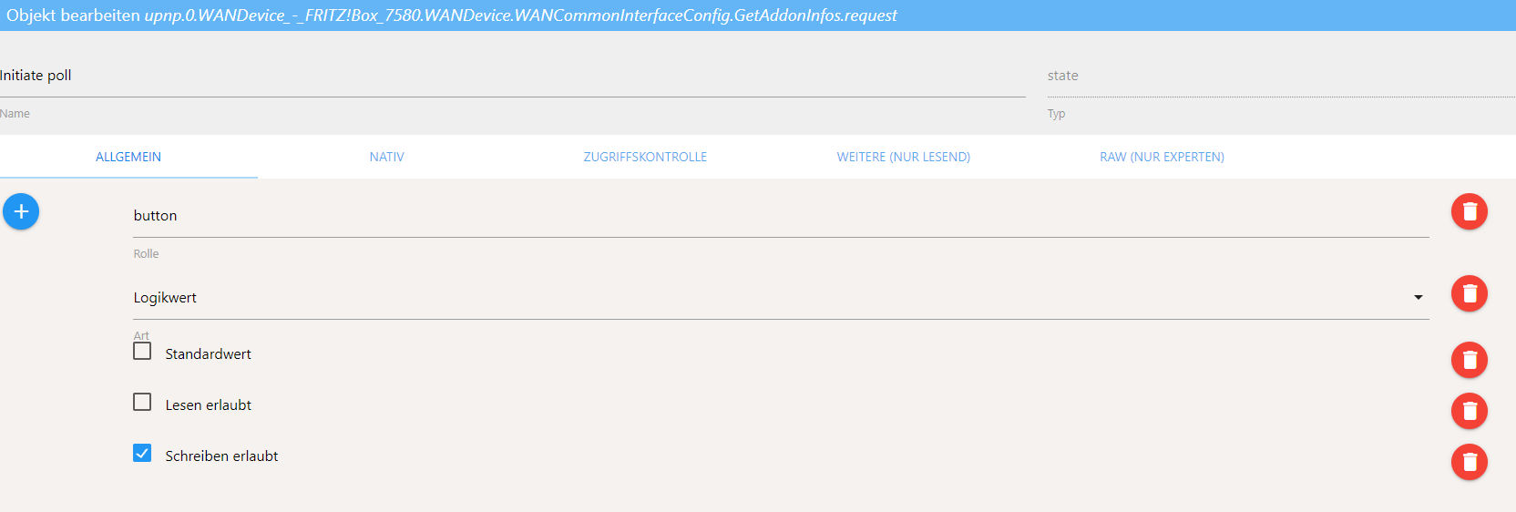

            Ok, kannst du mir sagen was ich wo ändern soll?
              Homoran Global Moderator Administrators @Negalein last edited by
              @Negalein
              Dein DP ist vom Typ Logikwert
              • Negalein
                Negalein Global Moderator @Homoran last edited by
                @Homoran sagte in JS-Warnung:
                @Negalein
                Den ändere ich dann quasi auf String (Zeichenkette)?
