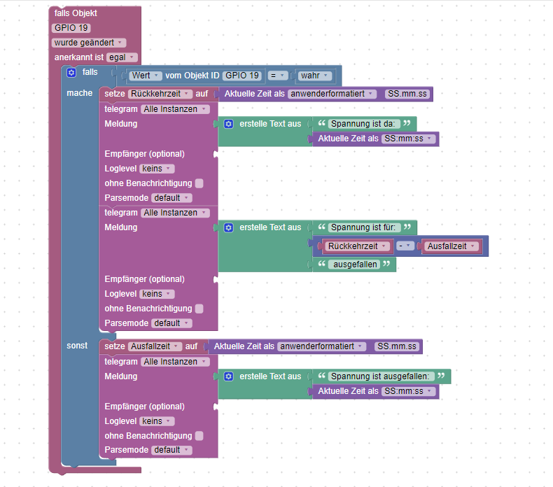

      ich möchte gern in Blockly mit Uhrzeiten rechnen.
      Wenn GPIO 19 "false" ist, soll mir per Telegram der Text mit Uhrzeit geschickt werden.
      Wenn GPIO 19 "true" ist, möchte ich per Telegram einen Text mit Aktueller Uhrzeit, und einen Text, in dem die Differenz der beiden Zeiten steht. Also eine Art Logdaten/Text
      Die Texte mit Ausfallzeit und Rückkehrzeit bekomme, aber halt nicht den Text mit Differenz.
      Kann mir da jemand helfen? Danke
        paul53 @AtomicIX last edited by paul53
        @AtomicIX sagte:
        Differenzen kann man nur aus den absoluten Zeiten in ms bilden (Aktuelle Zeit als Datum-Objekt). Die Umwandlung in hh:mm:ss muss man dann schrittweise vornehmen. Beispiel in JS
        • AtomicIX
          Vielen Dank, aber ich glaube, das ist mir für das Ergebnis/Nutzen zu kompliziert.
