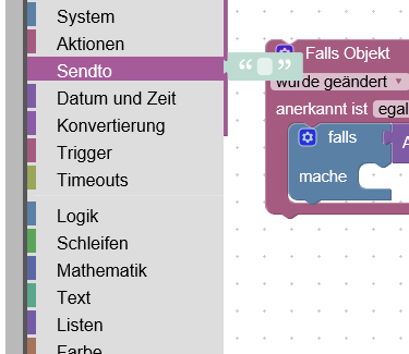

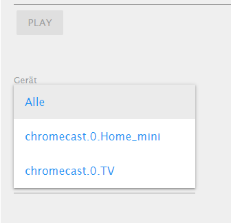

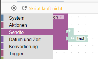

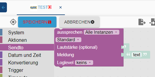

      wenn ich das skript aufrufe sieht es so aus
      man kann alles anklicken und funktioniert, sobald ich aber Sendto an wähle, sieht es so aus, lässt sich aber nicht anwählen bzw rüberschieben
      wechsle ich nun auf etwas anderes, bleibt der Balken bei Sendto hinterlegt
      habe es auf Chromecast und Opera versucht

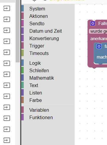

      auf Microsoft Edge sieht es folgendermaßen aus, wenn ich Sendto anklick
      auch hier ein Darstellungsproblem

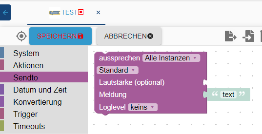

                          @liv-in-sky also ich hab das mit meiner aktuell laufenden Installation ausgeführt
                          die Fehlermeldungen am Ende normal?

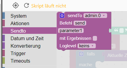

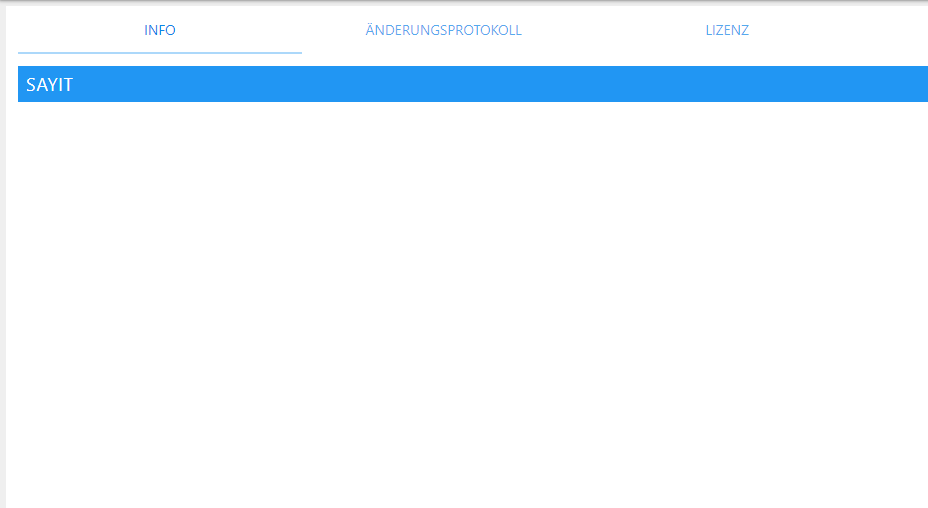

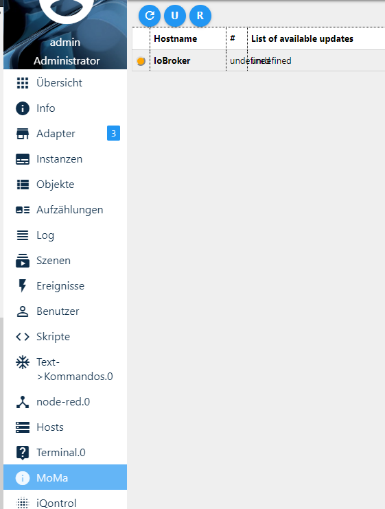

                          sendto funktioniert immer noch nicht.

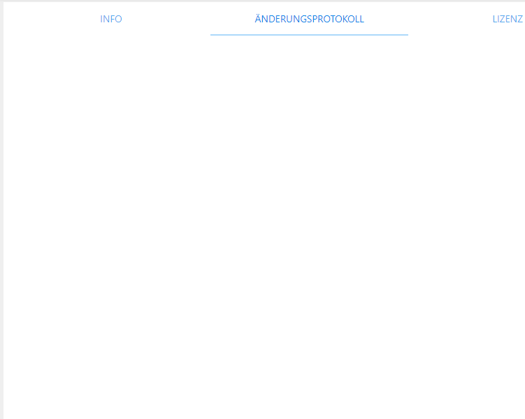

                          Hab den Adapter aufgerufen, jedoch wird mir da auch nichts angezeigt.
                          96b004a2-10b5-405c-9a1c-ab3270485f81-image.png 68c98751-ce32-4523-90bb-d9a6a93cf65b-image.png
                          Ein upload des Adapters läuft und läuft, hab nach 10 min den Browser dann aktualisiert.

                          • crunchip
                            sayit neu installiert und java upgrade/upload.
                            iobroker neu gestartet, meinen Laptop neu gestartet, funktioniert aber immer noch nicht.
                            jedoch probier ich mir hier nen Wolf...sendto da irgendwie ins skript zu bekommen.
                            siehe da, es klappt.
                            skript öffnen und auf sendto klicken
                            ein anderes Feld anwählen
                            wieder auf sendto, dann wird der graue Rahmen mit angezeigt,jedoch lässt sich immer noch nichts auswählen, fahr ich mit der Maus drüber, erscheint kein gelber Rahmen.
                            Jetzt muss ich mit der Maus in den lilanen Bereich, linke Maustaste, danach
                            in den grauen Bereich, linke Maustaste und nun hab ich den sendto Befehl eingefügt.
                            hab aber immer noch keinen Plan warum nur dieser Befehl spinnt, alles andere funktioniert.
                            Hat eventuell noch jemand ne Idee?
