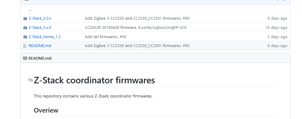

        Ich will meine Stick updaten da ich eine Version von März 2019 habe. Ist die 1.2er Version die richtige? Oder gibt es noch andere Quellen?
        https://github.com/Koenkk/Z-Stack-firmware/tree/master/coordinator
          toki1973 last edited by
          @arteck Hm denke das ist die aktuellste Version? Korrekt?
          Zigbee-shepherd ready. Firmware version: 2.6.3 rev 20190608
            arteck Developer Most Active @toki1973 last edited by
            @toki1973 ja alles gut
              toki1973 @arteck last edited by
              Danke! Nun ist der Stick auch "paarungsfreundlicher" 🙂

                  @DocGame du kannst die version
                  sollte gehen

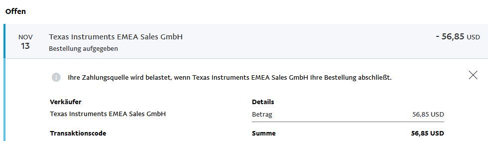

                    DocGame last edited by
                    Werde ich machen...
                    So wie es aussieht, hat TI das Teil aber noch gar nicht verschickt 😞
