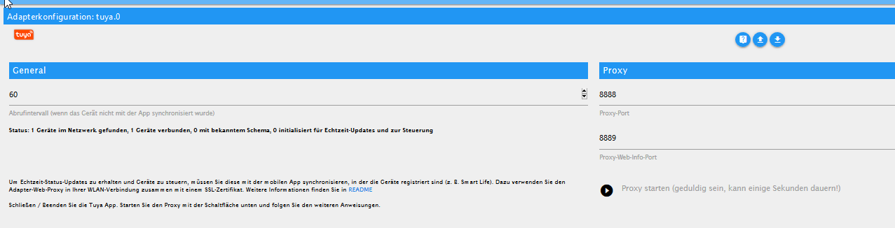

      laut Youtube soll man auf den schwarzen Knopf drücken für Proxy Starten (in der Instance)
      Man siehjt auch das 0 mit bekanntem Schema, 0 initialisiert für Echtzeit-Updates und zur Steuerung, das noch fehlt.

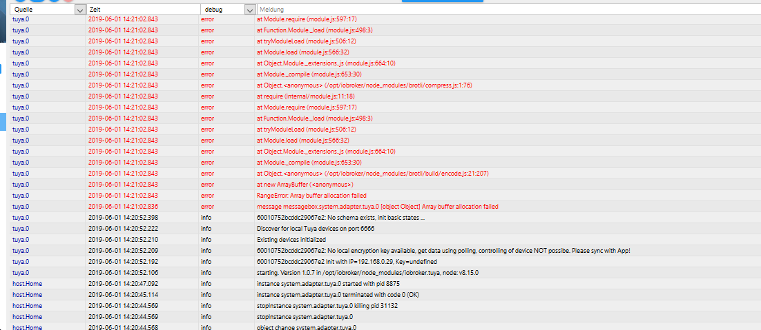

      Aber da macht sich bei mir kein Fenster mit einem QR Code auf sondern bekomme gleich im Log die Fehlermeldungen

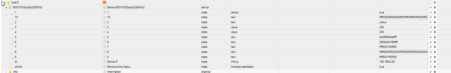

      Komischerweise habe ich das Gerät das schon in der App drine ist auch schon unter Objekte nur kann ich mit den Daten nichts anfangen.

        Habe den Adapter mal neu Installiert und das Install Log offen gelassen und da kommt ne Fehlermeldung was etwas veraltet und noch etwas nicht Installiert ist.
        Hat da jemand ein Plan was das ist und wie ich das installieren kann.
        deprecated
         clipboard-js@0.3.6: Please migrate to https://github.com/lgarron/clipboard-polyfill
        npm
         WARN bl@0.7.0 requires a peer of stream-browserify@* but none is installed. You must install peer dependencies yourself.npm
         WARN
         svg-inline-react@1.0.3 requires a peer of react@^0.14.0 || ^15.0.0 but none is installed. You must install peer dependencies yourself.
        npm WARN optional SKIPPING OPTIONAL DEPENDENCY: osx-temperature-sensor@1.0.3 (node_modules/osx-temperature-sensor):npm WARN notsup SKIPPING OPTIONAL DEPENDENCY: Unsupported platform for osx-temperature-sensor@1.0.3: wanted {"os":"darwin","arch":"any"} (current: {"os":"linux","arch":"arm"})
        got /opt/iobroker/node_modules/iobroker.tuya/admin
        upload [2] tuya.admin /opt/iobroker/node_modules/iobroker.tuya/admin/words.js words.js application/javascript
        upload [1] tuya.admin /opt/iobroker/node_modules/iobroker.tuya/admin/tuya.png tuya.png image/png
        upload [0] tuya.admin /opt/iobroker/node_modules/iobroker.tuya/admin/index_m.html index_m.html text/html
        process exited with code 0

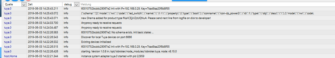

          Habe "unnötige" Adapter (backitup, email, javascript, ) NUR für die Proxy Installation beendet ( kann man danach wieder einschalten) da ich nur 1GB Ram zur Verfügung habe, so das ich 500MB frei hatte danach klappte es mit dem Starten vom Proxy.
          Jetzt habe ich diese Meldung bekommen das ich das an den Entwickler weiterleiten soll

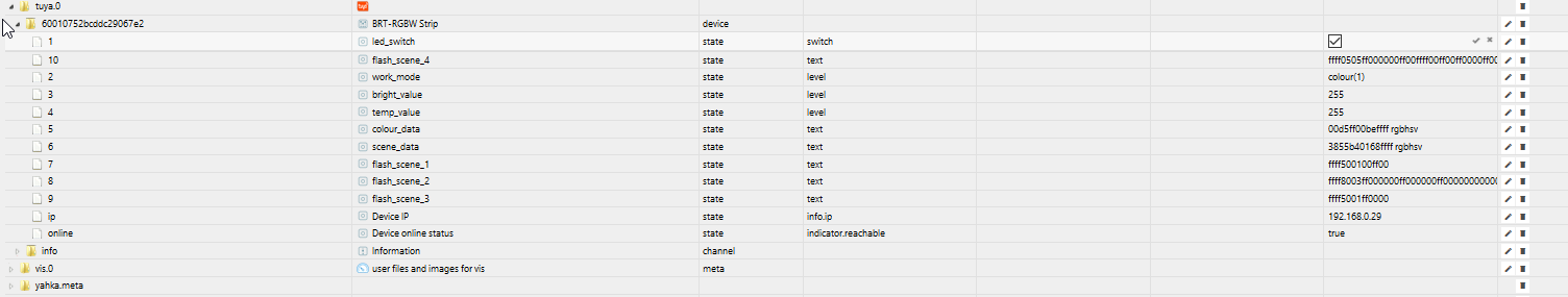

          Jetzt passt das auch unten mit den erkannten Geräten und der Echtzeitsteuerung.
          Nur habe ich noch immer keine eindeutigen Befehle unter Objekte, aber ich kann jetzt wenigstens schon ein und aus schalten.
