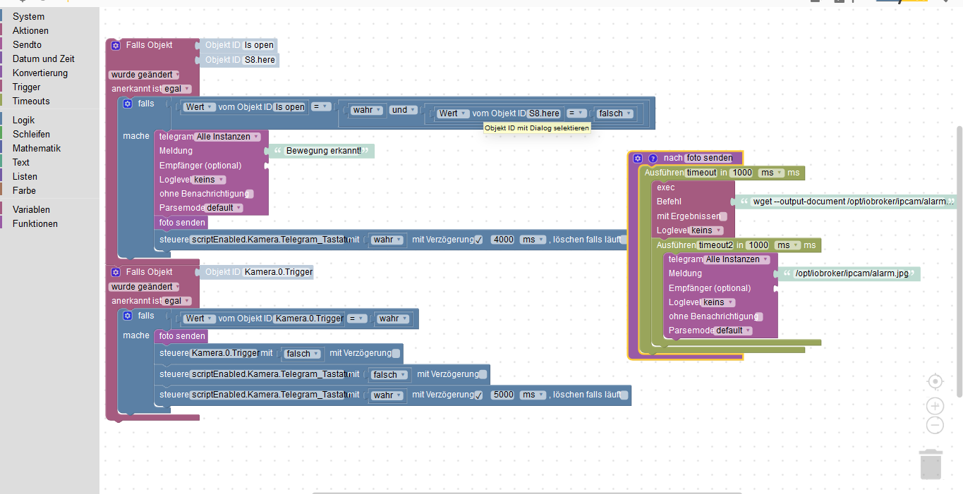

      Hallo zusammen
      kann sich mal bitte jemand das Script anschauen, Es funktioniert soweit bis auf den Abwesenheits Wert
      chucky666 1 Reply Last reply Reply Quote 0
        Adnim last edited by
        -> Einen State Abwesenheit(oder RADAR2) machen und das aus dem trigger raus, unten abfragen wenn Bewegung und keiner da dann Meldung
        ->nicht die Script enabled Status steuern, auch hier States machen darauf reagieren, Script enabled habe ich hier im Forum irgendwo mal gelesen sind mehr interne Status Meldungen.
          Andre R. last edited by
          @Adnim die Anwesenheit läuft über Radar. Wie bekomme ich denn ein 2tes "falls" unter die "is open" Abfrage?

            @Andre-R sagte in [gelöst] Kamera Script Problem:
            Hallo zusammen
            Hallo
            Ich möchte so ähnlich lösen wie du , ich scheiter im Moment das wenn der Bewegungsmelder wahr ist kein Bild gemacht wird .
            Kannst du dein Kamera trigger Blocky mal posten ?
