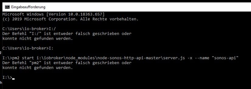

      IOMax @Pepsi1183 last edited by
      @Pepsi1183 said in [gelöst] Sonos-HTTP-API Installation für Newbies, Dummies und mich:
      @IOMax : An welcher stelle bist du genau?
      Wäre toll. Ich bin bei npm install --production
      Beim ausführen des Befehls kommen die Fehlermeldungen

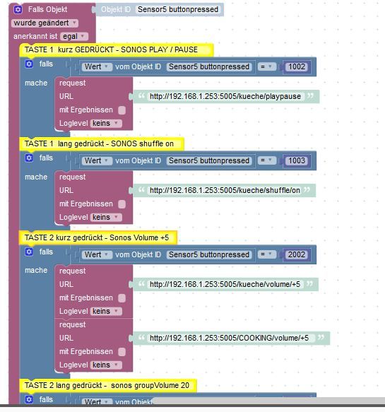

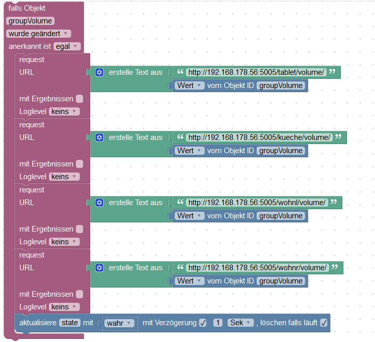

        rehmosch last edited by
        Servus,
        vielen lieben Dank für diesen Thread 😉
        Habe jetzt meine Philips Hue Dimmer Fernbedienung als Sonos Fernbedienung hergenommen und bin wirklich sehr glücklich! Jedoch habe ich ein Problem das
        http://192.168.1.253:5005/KUECHE/groupVolume/20
        bei mir nicht richtig funktioniert ;( Es wird leiser jedoch haben alle verschiedene Werte.
        Hat jemand eine Bessere Lösung?
        Kann ich ein externes Script ( PartyModus, Lautstärke für alle Player, ...) in Blockly einbinden ?
        Hier noch ein paar Infos:
        1. Taste - kurz gedrückt - playpause
        2. Tste - lange gedrückt -shuffle on
        3. Taste - kurz gedrückt - Volume +5
        4. Taste - lang gedrückt - groupVolume 20
        5. Taste - kurz gedrückt - Volume - 5
        6. Taste - lang gedrückt - groupVolume 5
        7. Taste - kurz gedrückt - next Song
        8. Taste - lang gedrückt - PartyMode

                                                                                              <block type="request" id="KeH5X5}Bo=wa2:KMjBL{">
                                                                                                <mutation with_statement="false"></mutation>
                                                                                                <field name="WITH_STATEMENT">FALSE</field>
                                                                                                <field name="LOG"></field>
                                                                                                <value name="URL">
                                                                                                  <shadow type="text" id="bY3oJD.vL]b*.lxe1jkE">
                                                                                                    <field name="TEXT">http://192.168.1.253:5005/Wohnzimmer/join/KUECHE</field>
                                                                                                  <block type="request" id="HpQvI]9,{DdiA]k1E%XC">
                                                                                                    <value name="URL">
                                                                                                      <shadow type="text" id="ujyOq(j20%YnSl$p]NQ@">
                                                                                                        <field name="TEXT">http://192.168.1.253:5005/GANG/join/KUECHE</field>
                                                                                                      <block type="request" id="Im]-U-=rJJ13*!JdXYH:">
                                                                                                        <value name="URL">
                                                                                                          <shadow type="text" id="jVm_G`(~-_,j|xvjAl(8">
                                                                                                            <field name="TEXT">http://192.168.1.253:5005/groupVolume/20</field>
          skokarl @rehmosch last edited by skokarl

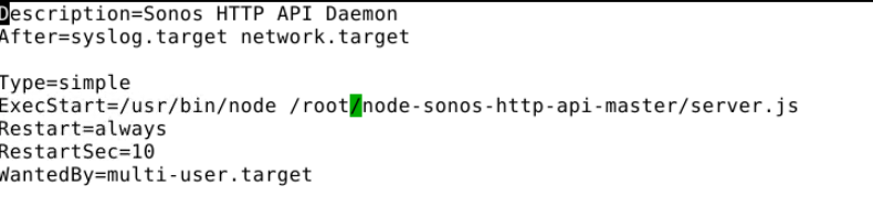

            • I
              Ich bin tatsächlich weitergekommen, indem ich einfach nochmal das master.zip runtergeladen habe. Nach dem entpacken und erneutem Installationsversuch hat es geklappt.
              Allerdings habe ich beim autostart Probleme. Die sonosapi.service habe ich angelegt, aber mein System (iobroker unter docker/synology) kennt systemctl nicht,
              Ideen ?

                  • BBTown
                    BBTown @IOMax last edited by
                    @IOMax sagte in [gelöst] Sonos-HTTP-API Installation für Newbies, Dummies und mich:
                    schau dir mal diese Doku an.
                    ggf. funktioniert systemd anstelle von systemctl

                                @BBTown said in [gelöst] Sonos-HTTP-API Installation für Newbies, Dummies und mich:
                                Leider ist systemd auch unbekannt in der Console
                                  rehmosch last edited by rehmosch
                                  hey,
                                  hat den irgendjemand eine Ahnung wie wir über http den Befehl für für Daumen runter bzw. hoch (dislike this song: thumbdown) absetzen können. Ich finde leider gar nichts dazu in der Sonos Api und Sonos reagiert nicht. Habe den ganzen Sonntag vergeblich recherchiert ;(
                                  http://192.168.1.253:5005/kueche/thumbsdown
                                  Danke!
                                    rehmosch @skokarl last edited by
                                    @skokarl said in [gelöst] Sonos-HTTP-API Installation für Newbies, Dummies und mich:
                                    Moin @BBTown,
                                    Workaround wäre, statt einem http, 4 http's abzusetzen.
                                    Ich muss das mal in Ruhe alles testen. Ansonsten müsste ja im Netz ein Issue zu finden sein.
                                    Nur so gehts bei mir jetzt zu 100%. Muss jedes Lautsprecherpaar (7x Stereo) seperat die /volume/20 setzen.
                                    Ist es möglich ein Skript zu bauen (volume_all_20) und dieses dann in einem neuen Script einzubauen.

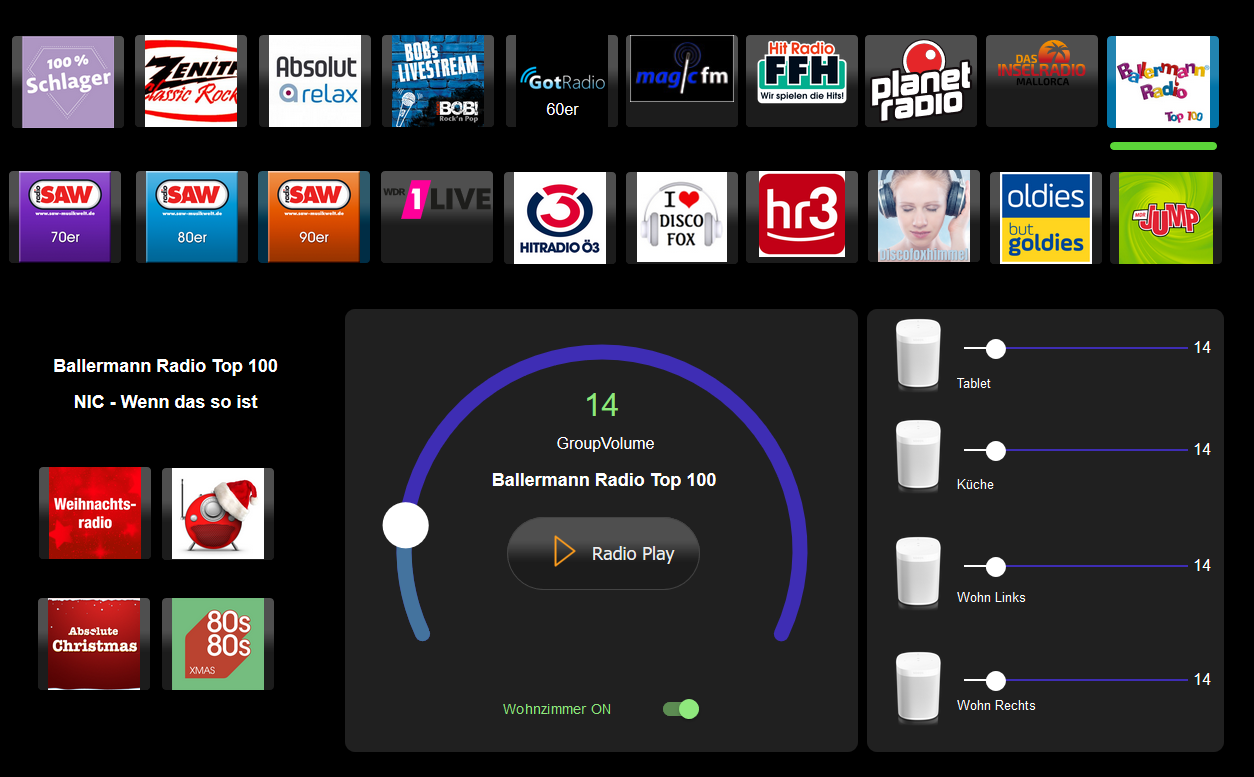

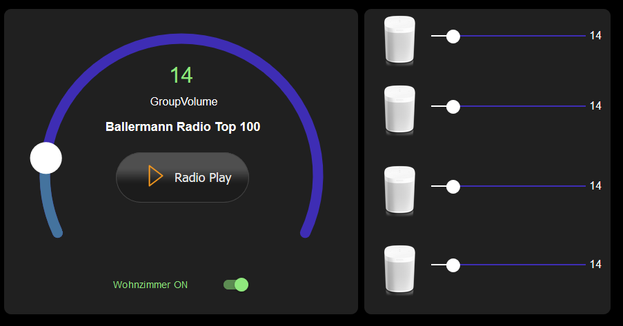

                                      @rehmosch

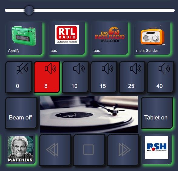

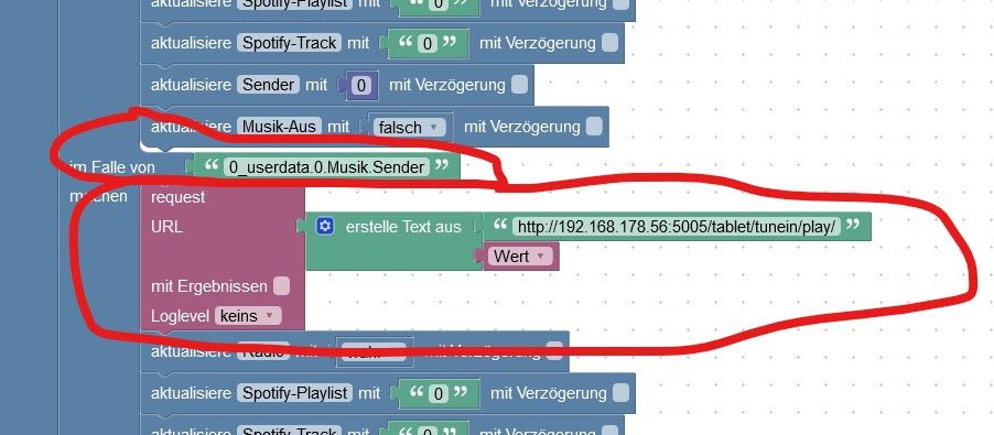

                                      Ich machs jetzt so......ein Group Volume Regler, und einmal einzelne Regler.
                                      Der Group steuert alle einzeln, hier ein Blockly Script Beispiel.
                                      Links, einer für alle, Blockly dazu unten
                                      Über State hole ich mir im Nachgang die Daten der Lautsprecher, damit sehe ich das eingestellte als Kontrolle.
                                      BBTown 1 Reply Last reply Reply Quote 2
                                      • BBTown
                                        BBTown @skokarl last edited by BBTown
                                        @skokarl Klasse optisch umgesetzt 👍
                                          skokarl @BBTown last edited by
                                          @BBTown
                                          Danke, ich hab mal die Material Widgets getestet.
                                          Machen echt Spaß.
