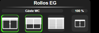

                • liv-in-sky
                  liv-in-sky @Uli977 last edited by liv-in-sky
                  @Uli977
                  das verwundert nicht - ist auch blödsinn - habe was verwechselt
                  du brauchst 3 bilder übereinander in der vis
                  sichtbar bei 0
                  sichtbar bei 100
                  und :
                  die beiden striche bedeuten oder !
                  dann sollte es klappen
                  Uli977 1 Reply Last reply Reply Quote 0

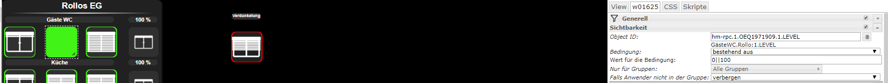

                        • Uli977
                          Uli977 @liv-in-sky last edited by
                          @liv-in-sky
                          Die Umrandung des des mittleren Icons soll nur erscheinen wenn zwischen 1-99
                          Also habe ich dazu nun folgendes gemacht
                          Das Ergebnis bei voll geöffnet, also 100 sieht aber wie folgt aus
                          Was mache ich falsch?

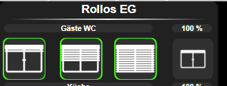

                              • Uli977
                                Der Wert im Objekt ist 100 % und trotzdem zeigt er den Rand

                                  • Uli977
                                    Uli977 @Homoran last edited by Uli977
                                    @Homoran ok verstanden.
                                    Aber nach meiner Programmierung besteht nicht aus 0 || 100 müsste bei 30 der Rahmen doch sichtbar sein.... tut er aber nicht

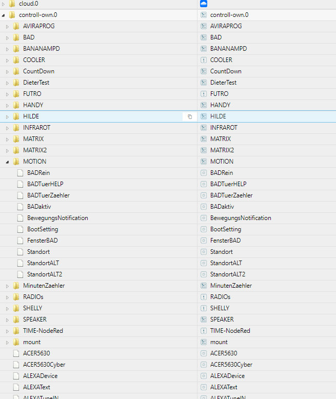

                                        • liv-in-sky
                                          liv-in-sky last edited by liv-in-sky
                                          @Uli977
                                          folgende schritte:
                                          • öffne object tab im admin - ohne auf der rechten seite etwas anzuwählen !
                                          • oben das blaue plus drücken
                                          • dann folgendes ausfüllen: name: eigeneDatenpunkte.0.widgetSteuerung
                                          • wähle typ "datenpunkt" aus (auch wenn es schon angezeigt wird - bitte trotzdem auswählen (manchmal spinnts da ein wenig)
                                          • als datenpunkttyp benutze "zahl"
                                          dann öffnet sich ein neues fenster indem du einfach auf abbrechen gehst - der datenpunkt wird trotzdem angelegt.
                                          • fertig - jetzt siehst du einen neuen eintrag in deinen objekten - hier kannst du nach lust und laune datenpunkte anlegen
                                          hier mal meine eigenen datenpunkte - diese sind unter: controll-own.0.xxx - mit weiteren unterordnern
                                          mal angenommen, es würde mit diesem datenpunkt funktionieren, könntest du -wurde weiter oben schon erwähnt - ein script schreiben, welches diesen eigenen datenpunkt "füttert, wenn sich der hm-rpc1xxxx ändert. du würdest sozusagen die logic aus der vis rausnehmen und in ein script legen. die vis würde dann auf den eigenen datenpunkt unter sichtbarkeit zugreifen und reagieren - diesen wert erstellt das script , welches durch hm-rpc1xx getriggert wird- hoffe es ist klar, was ich meine
