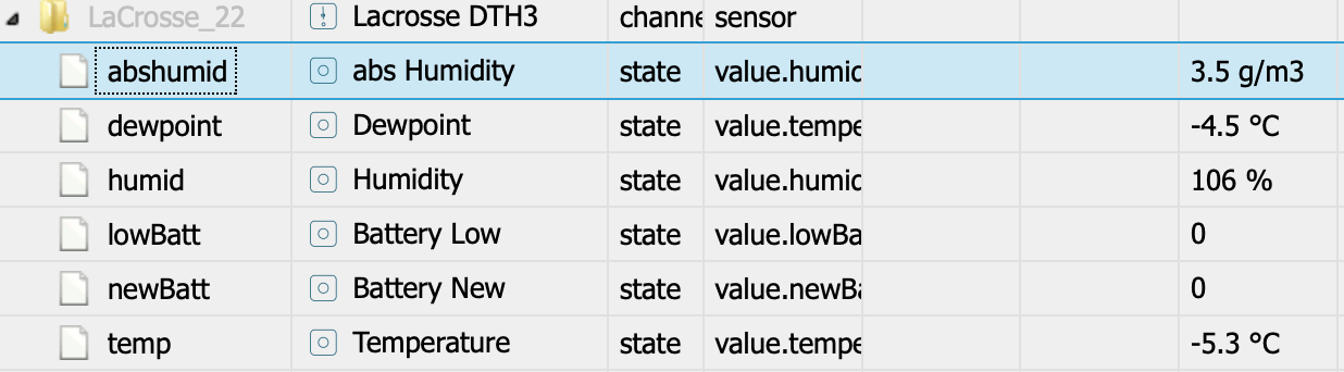

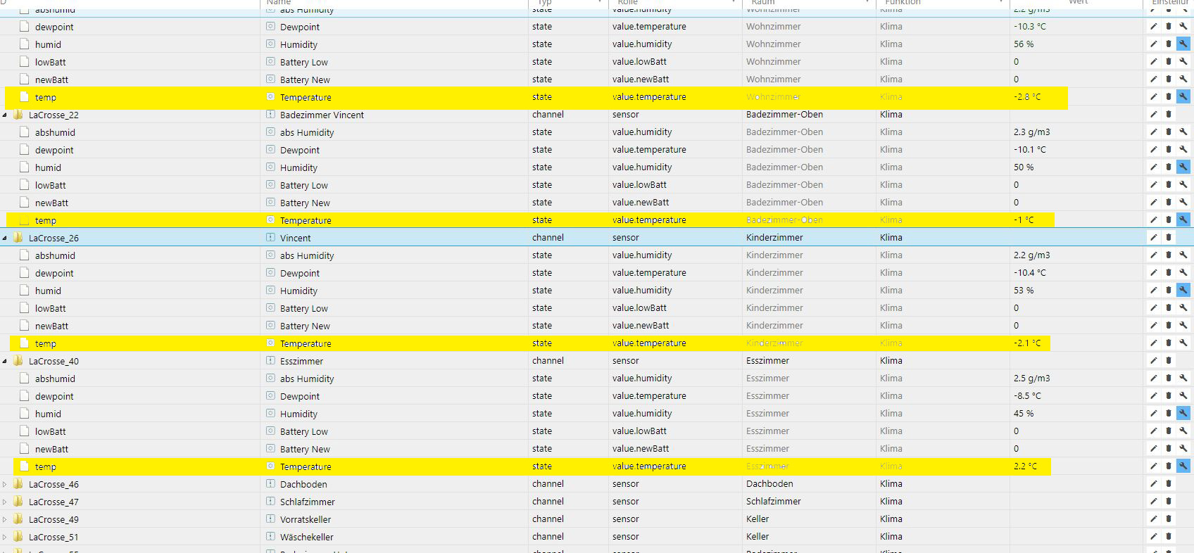

      Meine Temperaturen werden mir alle falsch angezeigt. Angeblich habe ich zZ überall Temperaturen unter 0°C 🙂
      Im Bild habe ich ein paar makiert, es ist aber bei JEDEM Wert so.

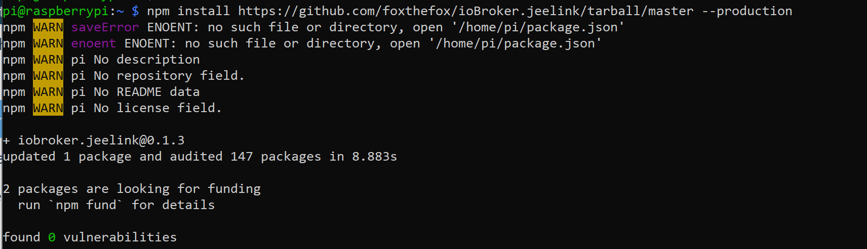

        Hi, hatte nach Update auf Node JS 10 das gleiche Problem. Nach Update von Jeelink auf die Git-Vers. 0.1.1. in Verbindung mit Node JS 10.16 funktioniert wieder alles bestens.👍 😀
        Vielen Dank für das rasche Anpassen des Adapters!

            evtl wäre eine installation der "develop" version ein versuch wert.
            Die Frage ist nur ob man dafür vorher optional den alten Node_module Ordner von Jeelink löschen sollte.

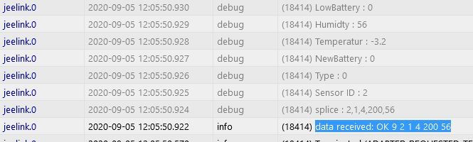

                          Interessant für mich wären auch Teile aus dem Log, ggf. dazu in debug Modus schalten.
                          Dort wird der empfangene String gezeigt und dann die Werte daraus errechnet werden.
                          Klaus

                            data received: OK 9 22 1 4 179 106
                            jeelink.0	2019-06-06 21:03:29.858	debug	LowBattery : 0
                            jeelink.0	2019-06-06 21:03:29.857	debug	Humidty : 106
                            jeelink.0	2019-06-06 21:03:29.856	debug	Temperatur : -5.3
                            jeelink.0	2019-06-06 21:03:29.854	debug	NewBattery : 0
                            jeelink.0	2019-06-06 21:03:29.853	debug	Type : 0
                            jeelink.0	2019-06-06 21:03:29.852	debug	Sensor ID : 22
                            jeelink.0	2019-06-06 21:03:29.851	debug	splice : 22,1,4,179,106

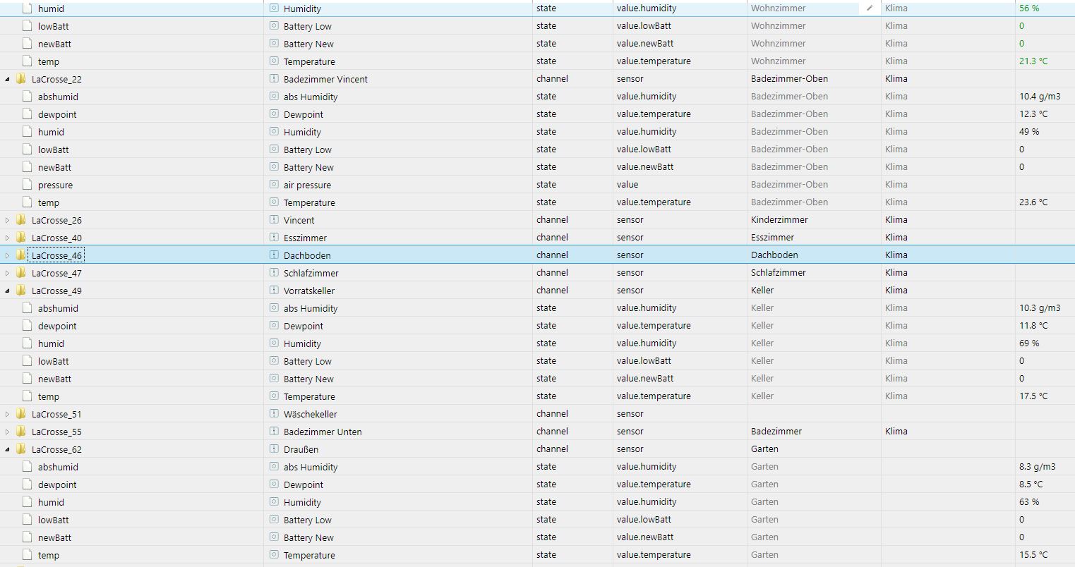

                                So schaut es nach dem Downgrade aus. Musste halt alle IDs wieder hinzufügen, hatte mir aber glücklicher weise einen Screenshot gemach 😉
