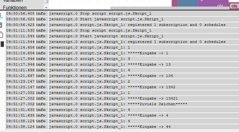

      habe mir das o.g. Script genommen und etwas angepasst.
      Nun habe ich folgendes Problem:
      Wenn ich 4 falsche Zahlen eingebe, hängt das Script bei der nächsten Zahleneingabe die erste Zahl an die letzten 4 an.
      Danach wird als erste Zahl eine Null gesetzt, die ich aber nicht eingegeben habe.
      Danach muss ich das Script neu starten, weil eine richtige Eingabe nicht mehr funktioniert.
      Die Log-Meldung:
      javascript.0 script.js.Alarm.Pincode: *****Eingabe -> 4
      17:41:58.701	info	javascript.0 script.js.Alarm.Pincode: *****Eingabe -> 43
      17:41:59.339	info	javascript.0 script.js.Alarm.Pincode: *****Eingabe -> 432
      17:42:00.070	info	javascript.0 script.js.Alarm.Pincode: *****Eingabe -> 4321
      17:42:00.070	info	javascript.0 script.js.Alarm.Pincode: Alarmanlage ausgeschalten
      17:42:49.608	info	javascript.0 script.js.Alarm.Pincode: *****Eingabe -> 6
      17:42:50.200	info	javascript.0 script.js.Alarm.Pincode: *****Eingabe -> 65
      17:42:51.025	info	javascript.0 script.js.Alarm.Pincode: *****Eingabe -> 658
      17:42:51.314	info	javascript.0 script.js.Alarm.Pincode: *****Eingabe -> 6580
      17:43:49.371	info	javascript.0 script.js.Alarm.Pincode: *****Eingabe -> 65801
      17:43:49.371	info	javascript.0 script.js.Alarm.Pincode: *****Zuviele Zeichen*****
      17:43:50.034	info	javascript.0 script.js.Alarm.Pincode: *****Eingabe -> 02
      17:43:50.639	info	javascript.0 script.js.Alarm.Pincode: *****Eingabe -> 023
      17:43:51.440	info	javascript.0 script.js.Alarm.Pincode: *****Eingabe -> 0234

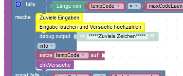

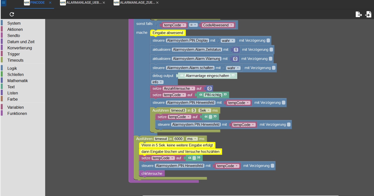

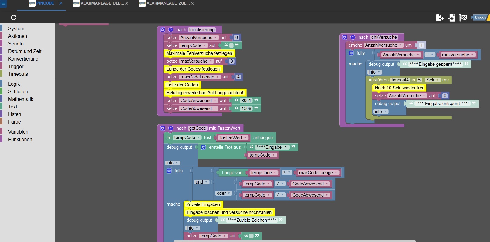

        Hier noch ein paar Bilder vom Script.
        Passt nicht alles auf ein Foto, deswegen geteilt.

          @Superdad Das exportierte Blockly und deine Bilder stimmen iwie nicht überein.
          Bei "getCode" zum beispiel hast du in der ersten Abfrage noch ein Und+Oder drin.
          Welches ist denn das aktuelle?
          Ich würde den Datenpunkt TempCode nicht im Trigger mit einem Timeout setzten, sondern am Ende der "getCode" funktion.
          Der Trigger ist auch seltsam.
          Nach dem tastendruck setzt du die Taste wieder auf false. Der Trigger reagiert aber auf alles, was theoretisch eig den tastendruck zwei mal auslösen sollte (einmal wurde er auf true gesetzt in der VIS und einmal setzt du ihn zurück au false)
          Hier würde ich vll mit "wurde aktualisiert" arbeiten und dann per obj.id herausfinden welcher gedrückt wurde. Dann ersparst du dir das zurück setzen.+
          Im exportierten Blockly setzt du den Wert von TempCode gibst aber keinen Wert an:
          Ebenso würde ich die Variable tempCode nicht für "Pin richtig" missbrauchen und 3 Sekunden später zurücksetzen. Das kann sehr viele Probleme machen.

            Ich hab das Skript mal angepasst und bei mit funktioniert es:
            Hier mal der Export.

                      <block type="debug" id="vjr3FKb9Vi*y+77wJTx,">
                        <value name="TEXT">
                          <shadow id=".0O)AP~8_Z_^cA%~Y=0o" type="text">
                            <field name="TEXT"></field>
                          <block type="text_join" id=")*fGp8U0U/F=Wcs;KY/|">
                            <value name="ADD0">
                              <block type="text" id=").fVwr0of^0wi[*+UipI">
                                <field name="TEXT">*****Eingabe -&gt; </field>
                            <value name="ADD1">
                              <block type="variables_get" id="Cw9-Bo9Tle36/K]UpAeB">
                                <field name="VAR" id="-%t(A!B?L#Q@1F$nmfJ~" variabletype="">tempCode</field>
                          <block type="controls_if" id="n5A{||l/F/:ozsHSOg4^">
                            <mutation elseif="2"></mutation>
                              <block type="logic_compare" id="T`=]omffKe6S+_(UpU:6">
                                <field name="OP">GT</field>
                                  <block type="text_length" id=";Xk,nZX;Io@ax2OT=s73">
                                      <shadow id="RGYf`*(-7S#_3L-Ww7];" type="text">
                                        <field name="TEXT">abc</field>
                                      <block type="variables_get" id="gapi+DOc_=Fi})6b*l7}">
                                  <block type="variables_get" id="j9RTTC,C]+Q)EY2SD}`i">
                                    <field name="VAR" id="BahnYj{jlb#a:#W)#2M|" variabletype="">maxCodeLaenge</field>
                              <block type="comment" id="|T`go8I~X04G[v8TB8v3">
                                <field name="COMMENT">Zuviele Eingaben</field>
                                  <block type="comment" id="+lM8)EE*fCo`n1X0.Dw=">
                                    <field name="COMMENT">Eingabe löschen und Versuche hochzählen</field>
                                      <block type="debug" id="sRw2Xy,4}LO3T4q.5*yM">
                                        <value name="TEXT">
                                          <shadow type="text" id="+cYZRRJa1z=6hGhTLdam">
                                            <field name="TEXT">*****Zuviele Zeichen*****</field>
                                          <block type="variables_set" id="%D8buHC|kCUU1/KVJB[2">
                                              <block type="text" id="lht*IiaJIlncVA5vW*fJ">
                                              <block type="procedures_callnoreturn" id="T/]?rq:p![ebfuT~k+i/">
                                                <mutation name="chkVersuche"></mutation>
                            <value name="IF1">
                              <block type="logic_compare" id="lDJ@;/jzBi=HTRV]yYn,">
                                <field name="OP">EQ</field>
                                  <block type="variables_get" id="*v]-iY2]3*a;Ir}hU9sM">
                                  <block type="variables_get" id="FXw/|._t2rtHCxgNR}N{">
                                    <field name="VAR" id="niZ3//f$eX8LcKDOBbZV" variabletype="">CodeAnwesend</field>
                            <statement name="DO1">
                              <block type="comment" id="l(HPe4p~ikj;pvhZJME,">
                                <field name="COMMENT">Eingabe anwesend</field>
                                  <block type="control" id="z#w8=~wJNFy5,wBe]y3t">
                                    <field name="OID">javascript.0.Alarmsystem.PIN.Display</field>
                                      <block type="logic_boolean" id="?A(n{dp%CWjg*zq7aXwN">
                                      <block type="update" id="R:QUWw_[Kmvca%SHrk^N">
                                        <field name="OID">javascript.0.Alarmsystem.Alarm.Zielstatus</field>
                                          <block type="math_number" id="6LV~-IW;nfvm3/%(T)aY">
                                            <field name="NUM">0</field>
                                          <block type="update" id="2Ybk+GO*e6flP9xhg%It">
                                            <field name="OID">javascript.0.Alarmsystem.Alarm.Warnung</field>
                                              <block type="math_number" id="aWX!@-;lTda4%0PVhzxY">
                                              <block type="control" id="jJV|H|{;efHyN9b(sl-:">
                                                <field name="OID">javascript.0.Alarmsystem.Alarm.schalten</field>
                                                  <block type="logic_boolean" id="3/bU30,@}ly$[LaX.U9M">
                                                  <block type="debug" id="U;M412@-[mW58w:2/pDZ">
                                                    <value name="TEXT">
                                                      <shadow type="text" id="/6PKtIv;_asj~zH1YFWm">
                                                        <field name="TEXT">Alarmanlage ausgeschalten</field>
                                                      <block type="variables_set" id="JsF`#tPrlP((e*D(PKz;">
                                                        <field name="VAR" id="2IVfkgYBTmV|ClF$JyY," variabletype="">AnzahlVersuche</field>
                                                          <block type="math_number" id="_#wsFg(JuzNqSyCO63UI">
                                                          <block type="variables_set" id="Px}Q)CvBmC02#T1cMXk@">
                                                              <block type="text" id="C]I6H6SIHR8|iQm];Ca}">
                                                              <block type="control" id="hZv`zZhM|2M?YyvDn,8x">
                                                                <field name="OID">javascript.0.Alarmsystem.PIN.Hinweisfeld</field>
                                                                  <block type="text" id="_2;iEf4vhv#}}w#t+U(]">
                                                                    <field name="TEXT">PIN richtig</field>
                                                                  <block type="timeouts_settimeout" id="qwA/l(1KFnv*jNTWN(m`">
                                                                    <field name="DELAY">3</field>
                                                                      <block type="control" id="5m?zQ9o#0XN]Sy]zM-d~">
                                                                          <block type="text" id="}Rb,H2Qe+D}`g5_,1[$s">
                            <value name="IF2">
                              <block type="logic_compare" id="q5TC_HT@d%%zp2v~b*Tn">
                                  <block type="variables_get" id="l7kYxI,*WfQpfk]KeaNx">
                                  <block type="variables_get" id="|1s`IFir18cpI{pu#Q^-">
                                    <field name="VAR" id="^:-Xdw$Uu?.2I3~y[y=C" variabletype="">CodeAbwesend</field>
                            <statement name="DO2">
                              <block type="comment" id="gC,mfb5oIVA~7AtfZLuq">
                                <field name="COMMENT">Eingabe abwesend</field>
                                  <block type="control" id="hN|;!4oR*1!xQ#qC}E~]">
                                      <block type="logic_boolean" id="wyyzs~v;}u.J*FoTQ~A.">
                                      <block type="update" id=".l_pf7%NJK^fu.[PDnS9">
                                          <block type="math_number" id="$u{1|w]7W1M=1H*zDe#[">
                                            <field name="NUM">1</field>
                                          <block type="update" id="@G`#|z).MM0ttOjIlmxC">
                                              <block type="math_number" id="EInLUZYLQ^B6/pNGIb)g">
                                              <block type="control" id="0Foa1|H$7v|{V6EZzdN@">
                                                  <block type="logic_boolean" id="0Dd|cem]c9bb*5I(o17t">
                                                  <block type="debug" id="WFx{B]6g/3*_57_mwTh9">
                                                    <value name="TEXT">
                                                      <shadow type="text" id="$KPapM}N/I*O3(yLiP)y">
                                                        <field name="TEXT">Alarmanlage eingeschalten</field>
                                                      <block type="variables_set" id="(l}I!WN~.4y.yPKOsA7C">
                                                          <block type="math_number" id="f-kQuDu8P|7}j/j)$6N6">
                                                          <block type="variables_set" id=".)$mHrhltnE@+2}=D9sr">
                                                              <block type="text" id="e-?/ER9U7@RsGJKKC$wE">
                                                              <block type="control" id="jXT624efjw8F_y,-67bV">
                                                                  <block type="text" id="oYr:xJ3wIZpO_I2Rq)=.">
                                                                  <block type="timeouts_settimeout" id="MGWRkKRl|1rY/i:OzALh">
                                                                    <field name="NAME">timeout3</field>
                                                                      <block type="control" id="|mRij4l@yr4Swzt.x4DB">
                                                                          <block type="text" id="wW3x,e|}+SZjW4i:$$N:">
                              <block type="timeouts_settimeout" id="*)]FG}!jqa@!^@C404zD">
                                <field name="DELAY">6000</field>
                                <field name="UNIT">ms</field>
                                  <block type="debug" id="^/scr0CQw5az!rQS:r]]">
                                    <value name="TEXT">
                                      <shadow type="text" id="m2OB0+b5__We4Le7l@;4">
                                        <field name="TEXT">Keine Eingabe registriert</field>
                                      <block type="comment" id="@87rub*L(JD2dLo|`Aef">
                                        <field name="COMMENT">Wenn in 5 Sek. keine weitere Eingabe erfolgt</field>
                                          <block type="comment" id="/6Z(,/]_}ZhyadfHIgZ5">
                                            <field name="COMMENT">dann Eingabe löschen und Versuche hochzählen</field>
                                              <block type="variables_set" id="a3yX(4)M(27nSsHd.d-_">
                                                  <block type="text" id="oolYv~l{~LPGx~/TXDZ[">
                                                  <block type="control" id="g{=LG6f@H8l]3]]y#Fdu">
                                                      <block type="variables_get" id="^8;s:u.d!90:F22;,d@|">
                                                      <block type="procedures_callnoreturn" id="Uq`e6b9wNj]Sp(Zb#o#X">
              <block type="procedures_defnoreturn" id="c,ULx]X]~F-z^(_+{6vr" x="387" y="2813">
                <field name="NAME">chkVersuche</field>
                <comment pinned="false" h="80" w="160">Fehlerhafte Eingaben zählen und Eingabe sperren wenn maxVersuche erreicht.</comment>
                <statement name="STACK">
                  <block type="math_change" id="+bbjB`}N7U3vkk:@%?[V">
                    <value name="DELTA">
                      <shadow type="math_number" id="P!Tq!OVi/*(ehXZb]uC8">
                      <block type="controls_if" id="V6AzqIh:%+F@oh[M-IQ{">
                          <block type="logic_compare" id="!CYyilZ1svbcZ]Yf=BXd">
                              <block type="variables_get" id="@Zmti,3QUsDg5gTF6tjC">
                              <block type="variables_get" id="x=cs)@yt;A6[ua*T5FE|">
                                <field name="VAR" id="=fqAdNW+-;3@%drz;?sd" variabletype="">maxVersuche</field>
                          <block type="debug" id="[d~Z|qEH+C4%5%A*xBTT">
                            <value name="TEXT">
                              <shadow type="text" id="v.9ViGY:H4?EbA+fzjKV">
                                <field name="TEXT">*****Eingabe gesperrt*****</field>
                              <block type="timeouts_settimeout" id="(l|4)g2/(/@5-swvVF@2">
                                <field name="NAME">timeout4</field>
                                <field name="DELAY">5</field>
                                  <block type="comment" id="U22mj9gD,9P)FU@4%{K~">
                                    <field name="COMMENT">Nach 10 Sek. wieder frei</field>
                                      <block type="variables_set" id="d)*rJF_51+C|Z3NMW9N+">
                                          <block type="math_number" id="^)c6!p[y)V0zk(9oMl16">
                                          <block type="debug" id="SO`ZMoZ)Os7:]]y=T3yE">
                                            <value name="TEXT">
                                              <shadow type="text" id="5.ubt?0E+m)aiIY`J``U">
                                                <field name="TEXT">*****Eingabe entsperrt*****</field>
              Superdad last edited by Superdad
              Ich habe es gerade ausgiebig getestet.
              Deswegen meine verspätete Antwort und mein Dank an dich!
              Funktioniert sehr gut!
              Vielen Dank!

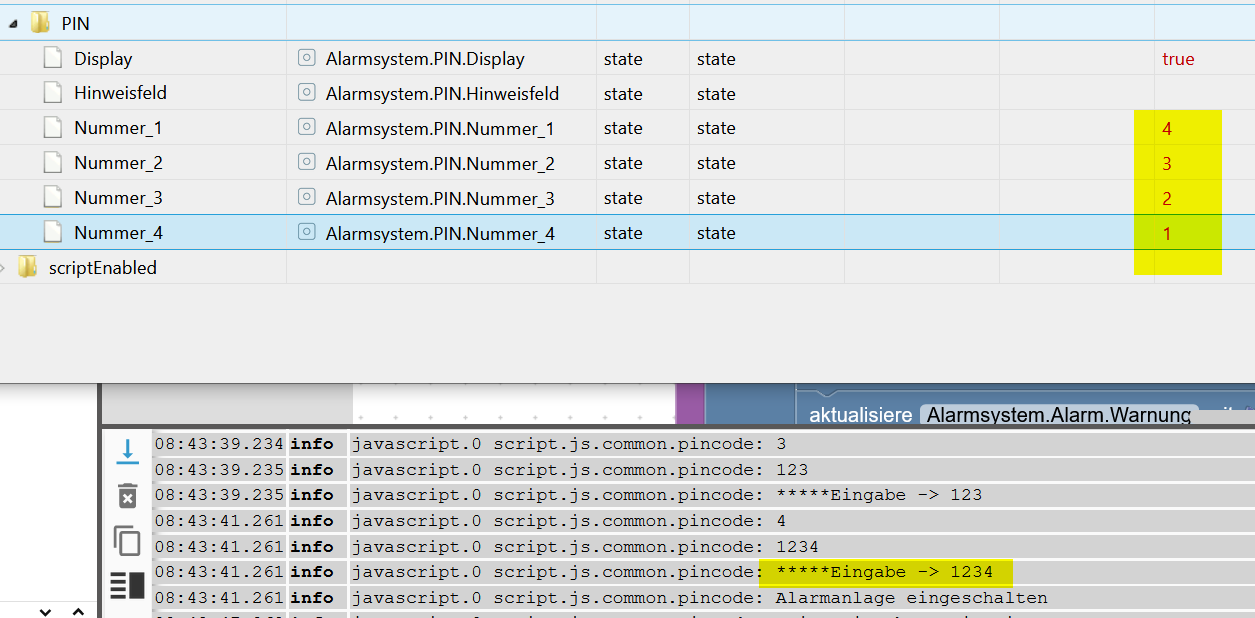

              • thewhobox
                thewhobox @Superdad last edited by
                @Superdad Gerne doch.
                Dann lag da wohl iwo der Fehler bei dem aufgezählten, hat sich verzettelt oder so bei den Timeouts.
                Aber gut, dass es jetzt funktioniert.
                Btw. Du wertest momentan Raute und Stern nicht aus. Mein Skript gibt nicht das Zeichen (#/*) weiter sondern den Namen (Raute/Stern) ist einfach als viele IFs.

                      • thewhobox
                        @Superdad sagte in [Hilfe!] PIN Eingabe über Blockly:
                        Ist denn dein Script anders aufgebaut?
                        Jap. Ich verwende die Object ID und geb alles was hinter _ (unterstrich) steht an deine Funktion weiter. Das erspart viele IFs.
                        Das Pin-Richtig lasse ich auf dem Display im Hinweisfeld anzeigen.
                        Vermische nichts was nicht zusammen gehört. In die Variable gehört nur die PIN sonst nix.
                        Du setzt die Variable in verschiedenen Timeouts mit verschiedenen Werten die nichts miteinander zu tun haben.
                        Das macht man einfach nicht^^
                        Gib doch direkt den Text "Richtige PIN" an den Datenpunkt anstatt ihn in einer Variable zu speicher.
                        (So wie es jetzt in meinem Skript ist)

                                darkiop Most Active @thewhobox last edited by darkiop
                                @thewhobox Guten Morgen 🙂 Bin gerade über das Skript gestollpert und wollt es mal auf die schnelle Testen.
                                Bei deinem Export haben noch ein paar createStates gefehlt, die habe ich ergänzt.
                                Allerdings bekomme ich, egal welchen PIN ich eingebe immer die Erfolgsmeldung wie wenn ich PIN 1 2 3 4 eingegeben hätte. Getestet wurde es auf einem frischen Testsystem.
