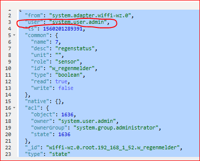

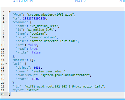

                          • smartboart
                            smartboart @coyote last edited by smartboart
                            @coyote
                            habe das selbe Problem seit dem Update des Weatherman auf die neuste Firmware...
                            hab die ganze Nacht nach dem Problem gesucht...
                            hier ein Screenshot mit dem Unterschied der Raw Daten zu alt und Neu...bei neuer FW kam eine Reihe hinzu...
                            Denke der Adapter muss hier an die neue FW des Weatherman angepasst werden...

                            • smartboart
