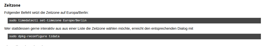

                    • haselchen
                      haselchen Most Active @cainam last edited by
                      @cainam
                      Vielleicht das mal im Terminal eingeben. Hatte bei Motioneye immer 2 Stunden delay. Wie gesagt , bin da kein Profi. Mir hat es geholfen.
