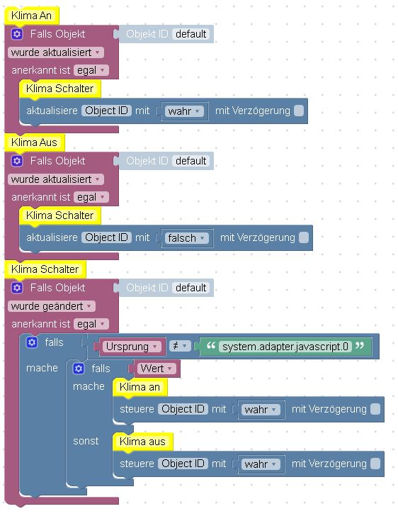

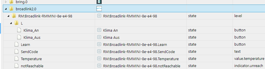

      Nun zu meinem Problem, ich habe jetzt 2 Objekte einmal für Klima Ein und Klima Aus
      Ich möchte in meiner Visualisierung die Klima mit einem einfachen Switch Ein und Aus schalten können. Kann man die 2 Objekte jetzt irgendwie Verbinden? Ansonsten müsste es doch mit einem Script Funktionieren oder? Wie müsste das Script dann aussehen?
      Hoffe ihr könnt mir helfen und danke schonmal 🙂
        paul53 @Nito33 last edited by
        @Noé1237 Ursprung und Wert sind Eigenschaften des Trigger-Datenpunktes (Blöcke Trigger).
            @Noé1237 sagte:
            Code davon Posten?
            Sämtliche Datenpunkt-IDs müssen noch zugewiesen werden.

              Wo genau muss aber was jetzt rein? Brauche ja nur den An und Aus Datenpunkt oder?
                @Noé1237 sagte:
                Das steht in dem Kommentar über dem Block.
                @Noé1237 sagte in [Anfängerfrage] Blockly Script welches Objekte zusammenfasst:
                ... und den Datenpunkt für den Schalter (Vis). Den musst Du wahrscheinlich erst erstellen (Typ: Logikwert), empfohlen im Reiter "Objekte" unter javascript.0.

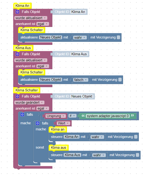

                  So sieht es bei mir jetzt aus. Ich habe unter dem Ordner Javascript ein Datenpunkt angelegt und den dann immer bei Klima Schalter eingefügt. Wenn ich dann das häkchen bei dem Datenpunkt verändere passiert leider nichts...

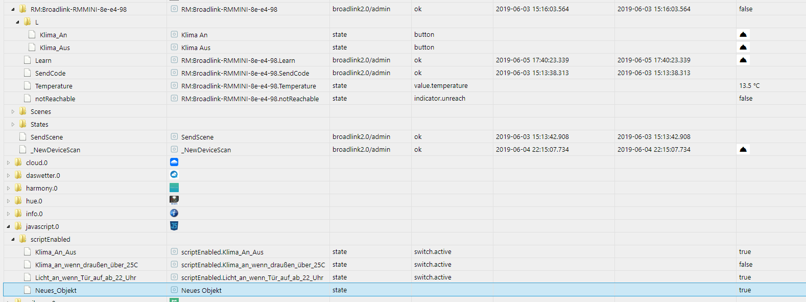

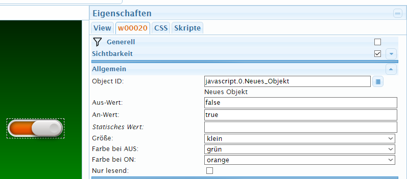

                      Ich steuere jetzt über den Datenpunkt neues_Objekt
                      Habe jetzt diesen Switch ausprobiert und den Datenpunkt als Object eingetragen, wenn ich den Switch jetzt nutzen möchte passiert überhaupt nichts...weder an noch aus 😑
                        paul53 @Nito33 last edited by paul53
                        @Noé1237 Keine Datenpunkte unter javascript.0.scriptEnabled anlegen ! Bitte direkt unter javascript.0, so wie es in Vis zu sehen ist !
                        Bei den beiden Button vermisse ich die Zeitstempel.
                        • Nito33
                          Habe es jetzt hinbekommen 🙂 Hatte wohl einfach den falschen Datenpunkt für den Button ausgewählt 😦

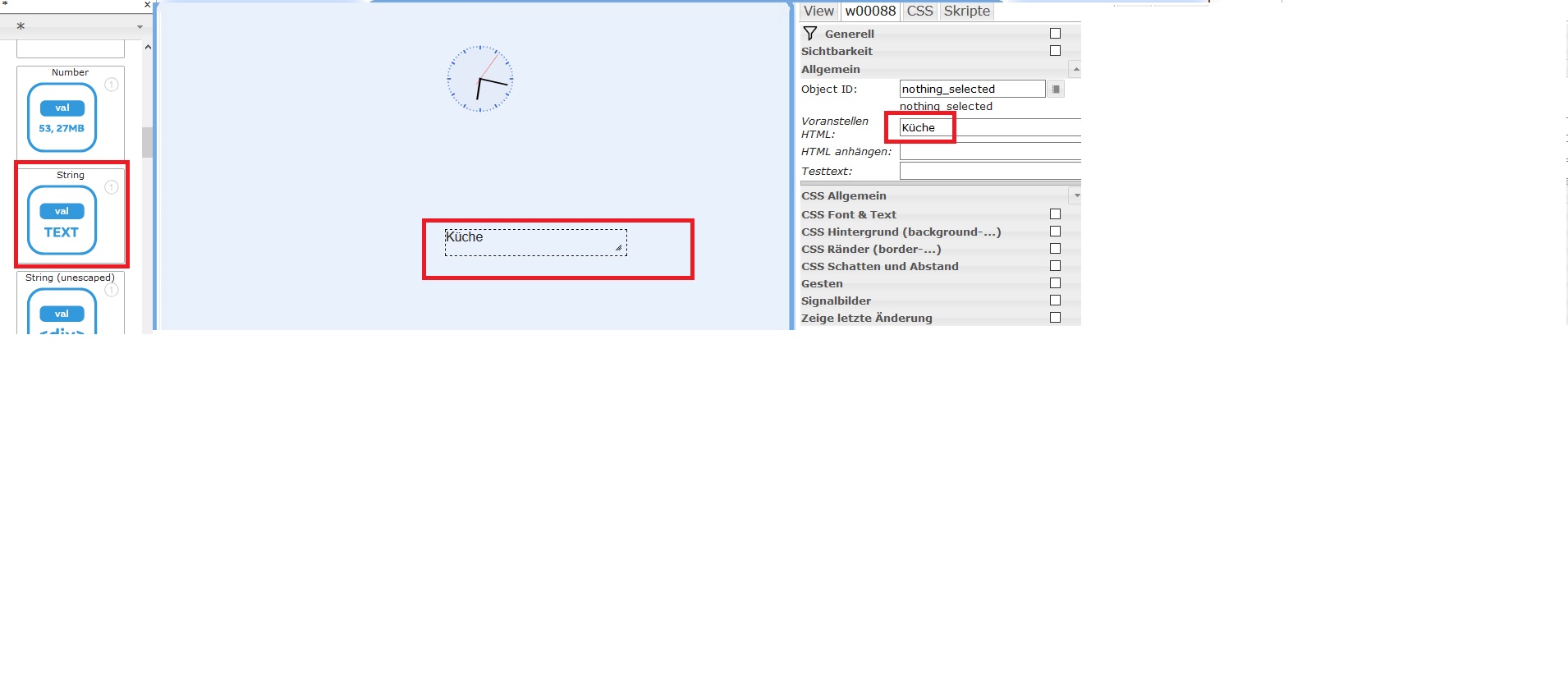

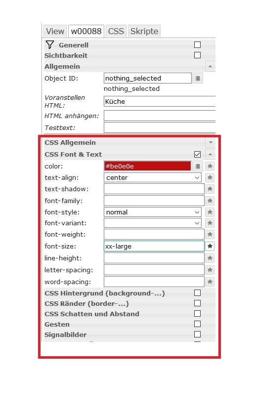

                          Was meinst du mit den Zeitstempeln? Und hast du eine idee wie ich den Switch in der Vis beschriften kann? Finde leider kein Widget in dem ich einfach einen Text schreiben kann. Soll einfach vor oder auf dem Switch stehen, dass er für die Klima ist 🤔
                            @Noé1237 sagte:
                            Mit Vis kenne ich mich nicht aus.
                            • Ralla66
                              Ralla66 Most Active last edited by Ralla66
                              Als String
                              Da die Frage eh kommt, größe ,fett , kursiv oder Farbe usw. änderst du hier :
                              866
