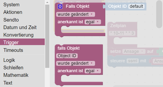

      wollte gerade mal fröhlich ein Blockly erstellen.
      Also fangen wir mit einem Trigger an, soll ja helfen 🙂
      Nur:
      Was ist denn der Unterschied zwischen den beiden, ausser das die Objekt ID woanders zu sehen ist? Was bedeutet als PuzzleTeil rechts dran im Gegensatz zu innen drin???
      Froh über Aufklärung.
      ciao
      frank

        Beim oberen Block kannst du über das Zahnrad mehrere Objekt IDs per Drag and Drop hinzufügen.
        Beim unteren hast du genau eine ID.
          paul53 @lost in translation last edited by
          @lost-in-translation Ergänzung: Beim oberen Block kann man die Datepunkt-ID nicht nur per Select ID zuweisen, sondern auch in einem Textblock die komplette ID eingeben. Man kann auch einen RegExp oder ein Array anbinden.

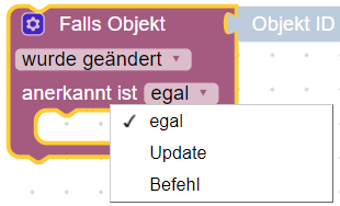

            Wo ich da gerade bin:
            was hat es mit diesem "anerkannt ist" auf sich? Das erschließt sich mir grad gar nicht. Bisher habe ich in Beispielen immer nur "egal" gesehen.
            ciao
            frank
            paul53 AlCalzone 2 Replies Last reply Reply Quote 0
              paul53 @lost in translation last edited by paul53
              @lost-in-translation:
              Das ist das Ack-Flag (bestätigt) des Zustandes (state) eines Datenpunktes, welches anzeigt, ob ein Befehl (ack == false) an den Adapter (z.B. von Vis) durch die Gegenseite bestätigt wurde (Update: ack == true). Bei "egal" wird Ack nicht ausgewertet.
              • AlCalzone
                AlCalzone Developer @lost in translation last edited by
                Befehl heißt, dass der Zustand innerhalb ioBroker geändert wurde, aber noch nicht zwangsläufig den aktuellen/wahren Zustand des Geräts darstellt.
                Der jeweilige Adapter steuert daraufhin das jeweilige Gerät.
                Update heißt, dass das Gerät oder der Ziel-Adapter die Änderung bestätigt, d.h. du kannst davon ausgehen, dass es sich um den tatsächlichen und aktuellen Zustand des Geräts handelt.
