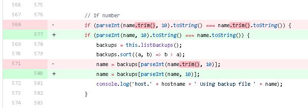

        gerade ist mir aufgefallen, dass die besagte datei in der jetzigen version auf github z.B. garkein trim() an der Stelle beinhaltet. Wie kann das sein? habe die aktuellste version installiert irgendwas stimmt da nicht.
        EDIT: LÖSUNG
        @SayAndre sagte in ioBroker restore -> TypeError: name.trim is not a function:
        @paul53 sagte in ioBroker restore -> TypeError: name.trim is not a function:
        @SayAndre sagte:
        Kann man trim() durch split() ersetzen?
        Nein, .trim() löscht nur Leerzeichen.
        Die Zeilen dort auskommentieren
        Die Zeilen werden gebraucht. Wie ich geschrieben habe, nur .trim() an 3 Stellen löschen, wie bei der Änderung auf Github am 25.08.2018.
        oh gott dann hab ich gerade beim suchen ja den totalen mist gelesen bzgl. der trim() funktion.
        System successfully restored!
        Du bist mein Held des Tages Paul! 😄 Danke!
                        EDIT: LÖSUNG
                        @SayAndre sagte:
                        Aus irgendeinem mir nicht erklärbaren Grund wird selbst beim installieren des neuesten js-controller nicht die setupbackup.js geupdatet.

                            @Mr-Burns
                            siehe post von @paul53 in dem von dir verlinkten thread
                            Da sollte .trim() in den Zeilen 568 und 571 der Datei /opt/iobroker/node_modules/iobroker.js-controller/lib/setup/setupBackup.js nicht mehr enthalten sein, denn es wurde schon am 25.08.2018 laut Github-History gefixt.
                            Mr. Burns 1 Reply Last reply Reply Quote 0
