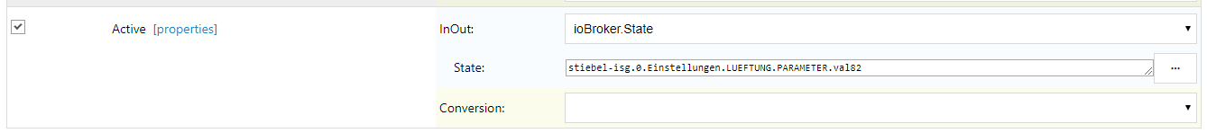

      Als einfacher Schalter (Ein/Aus) funktoniert es:
      0c5cba2a-30bb-44ce-b4c8-3e96761517e4-image.png b458df58-2f14-47df-82ef-eebcddc0a1c8-image.png

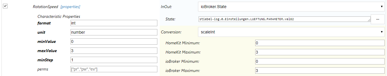

      Jetzt möchte ich den Wert der Lüfterstärke einstellen können (0, 1, 2 oder 3).
      Daher aktiviere ich die RotationSpeed:

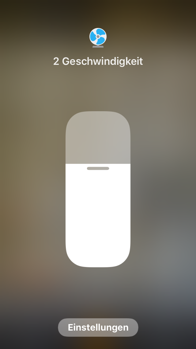

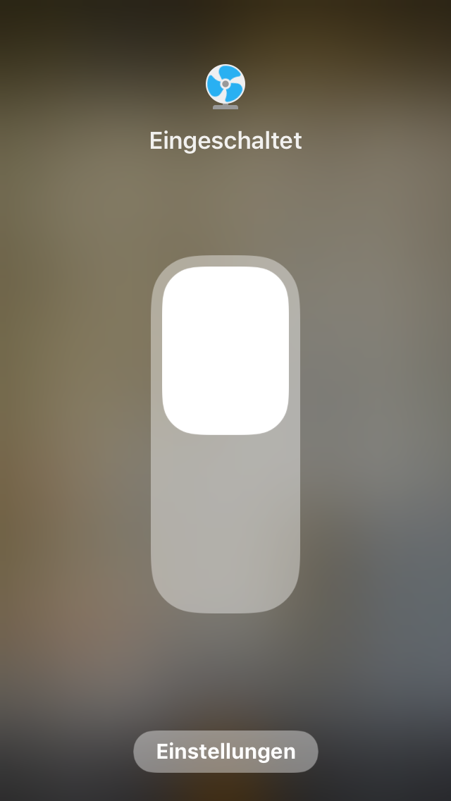

      In HomeKit sieht das gut aus: 9ca96a1b-73d7-421d-b546-f73ba593d77e-image.png

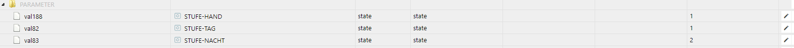

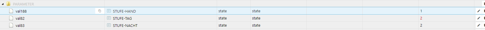

      Nur wird der Wert nicht mehr richtig geschrieben (rot):
      Ab jetzt reagiert die interne Website vom ISG nicht mehr (erst nach kurzen Stromtrennen).
      Die Lüftung fährt aber immer wieder kurz auf Stufe 2 und Stufe 1 hin und her....
