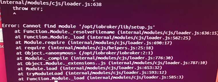

      Hallo in die Runde,
      ich bräuchte mal eure Hilfe......
      Nach einem Update von Admin, JS-Controller und dem Host startet mein IOBROKER nicht mehr.
      Es erscheint diese Fehlermeldung....
      Läuft auf Ubuntu....
      Bin leider kein Linux Profi.....

        @mario-man
        Was kommt bei:
        iobroker list instances
        Und den GANZEN Log in Code Tags posten!
          mario-man last edited by
          Werde heute abend das Ergebnis posten.... Und auch das ganze log.... 🙂

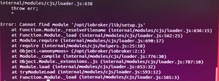

            mario-man @mario-man last edited by
            Egal was ich eingebe kommt immer diese Meldung

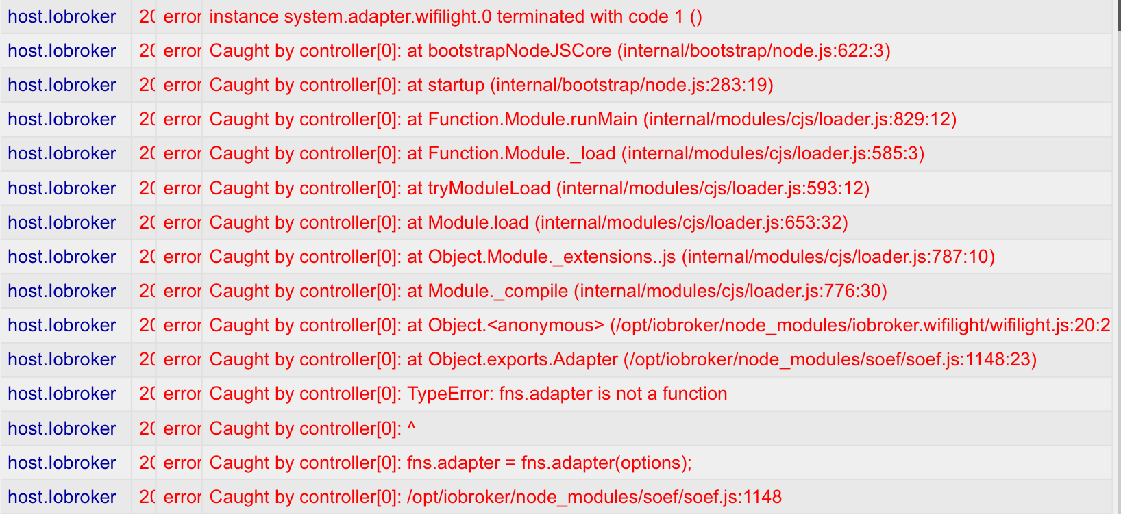

              Mit Hilfe von diesem Vorschlag brachte ich das System wieder zum laufen
              https://www.elzershark.com/forum/index.php?thread/29-iobroker-upgraden-node-npm-upgraden-error-retten-reparieren/
              Leider mit diesen Log Einträgen
              • sigi234
                sigi234 Forum Testing Most Active @mario-man last edited by
                @mario-man
                npm i soef --production --prefix /opt/iobroker/node_modules/iobroker.tr-064
                https://forum.iobroker.net/topic/22782/aufruf-test-community-version-vom-tr-064-adapter
                  Super-vielen dank
