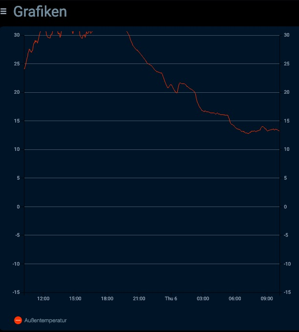

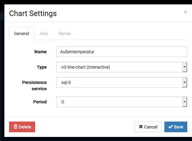

        • softwarecrash
          softwarecrash last edited by softwarecrash
          @holgerwolf
          bei mir kann ich bei Persistance service wählen was ich will, es greift nur auf history zurück.
          Edit:
          Nachdem ich nochmal hin und her gestellt habe geht nun garnichts mehr, egal was man auswählt es zeigt keine werte an 😕

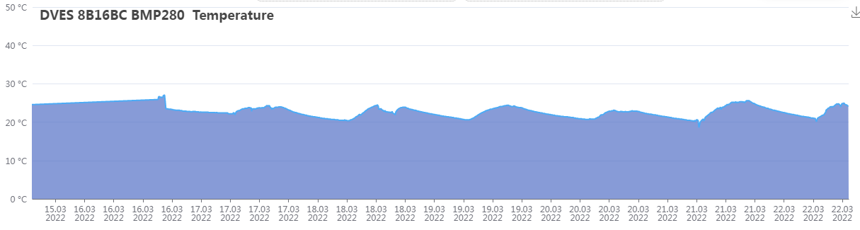

                    Ich habe auch Habpanel mit dem History Adapter angefangen und meine Diagramme füllen können. Jetzt nach dem Wechsel auf die InfluxDB werden keine Daten mehr in den Diagrammen angezeigt. Eine neue Installation vom Habpanel und das korrekte Setzen der DB ist auch passiert.
                    Die Werte im iobroker sehen aber konsistent aus und dort werden die Verläufe auch korrekt dargestellt, siehe den Screenshot.
                    Gruß Timo

                        Ich bin auch gerade über dieses Problem gestolpert, da ich vom history auf den sql Dienst wechseln wollte.
                        Im habpanel-Code steht ein Kommentar, der mir weitergeholfen hat:
                        Die Einstellung im Chart hat keine Wirkung. Es wird immer die Standard-Historie aus den Systemeinstellungen der ioBroker-Instanz verwendet! (Klicke auf Übersicht -> Systemeinstellungen).

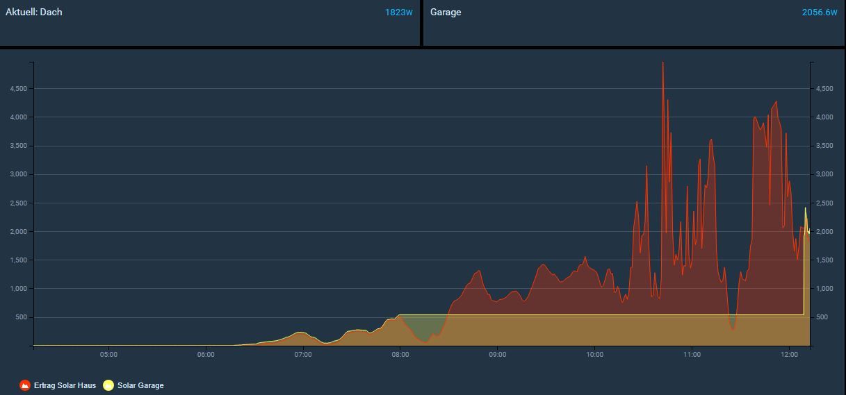

                          Bei mir ist es ähnlich und zusätzlich abhängig von der Datenquelle. Ich stelle zwei Quellen in einem Diagramm dar. Für den über Javascript abgefragten älteren Wechselrichter erhalte ich stets die richtigen Werte. Der neuere, der über MQTT die Daten abliefert, hat meist nur die richtigen Werte, wenn das Chart aktuell geöffnet ist. Ansonsten sind immer Zeiträume oft über mehrere Stunden, wo sich der Wert scheinbar nicht geändert hat (also ein waagrechter Strich).
                          Hintendran hängt auch hier eine InfluxDB, in der die fraglichen Werte aber korrekt hinterlegt sind.
                          Wie gesagt: Lasse ich das HABpanel geöffnet, werden die Werte im Chart richtig angezeigt.
                          Noch schlimmer ist es bei der uPNP Auswertung der UP-/Downloadwerte der Fritzbox. In der Nacht funktioniert es meist (warum auch immer). Hier erhalte ich auch bei geöffnetem Chart keine richtigen Werte.
                          Anbei zwei Bilder hierzu. Das HABpanel war jeweils ein paar Minuten geöffnet vor dem Screenshot. Oben die Wechselrichterwerte, unten die Fritzbox.
