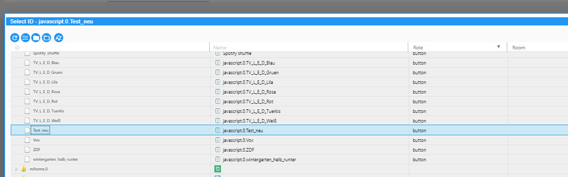

      Hallo, mein IOT Adapter lässt auf einmal keine neuen Geräte zu, hier seht ihr wie ich meine Geräte "Test" anlege. Aber wenn ich auf das Neue Gerät klicke kommt nicht das nächste Fenster wo man den Namen zb noch ändern kann. Es kommt einfach gar nichts?
