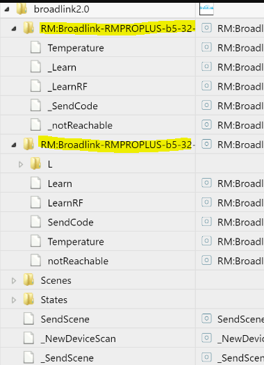

      ich habe folgendes Problem. Es gab ein stromausfall bei uns im Dorf und als der ioBroker wieder gestartet ist hatte ich das Problem das der Broadlink neu erkannt wurde und ich deswegen keine lampe mehr steuern kann. Hat jamend eine idee wie ich es lösen kann?
      Hier ein Bild von der Übersicht im Log taugt nichts auf
      Danke schonmal 🙂

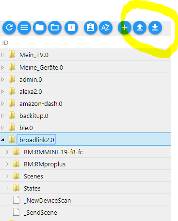

        @Nier klick mal auf den unteren Broadlink mit den angelernten codes, exportiere die Json Datei, klick auf deinen oberen und füge sie da wieder ein

          @Nier neu erkannt? der hat aber genau die selbe Bezeichnung?
          • N
            Nier last edited by
            @crunchip Ja die bezeichnung ist die gleiche wusste nicht wie ich es erkläten soll.

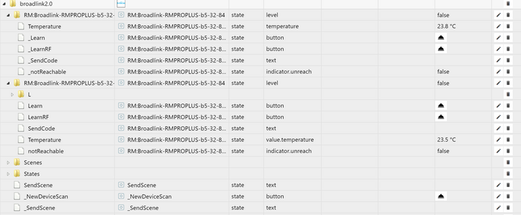

                Wenn ich auf eine aktion ausführen möchte bekomm ich folgende Meldung:
                      deinen alten downloaden und dann deinen oberen(neuen) anklicken und wieder hochladen

                      • N
                        Nier last edited by
                        @crunchip Vielen Dank! nachdem ich den Namen bei der Json Datei bearbeitet habe funktionierte es. Danke nochmal 🙂
