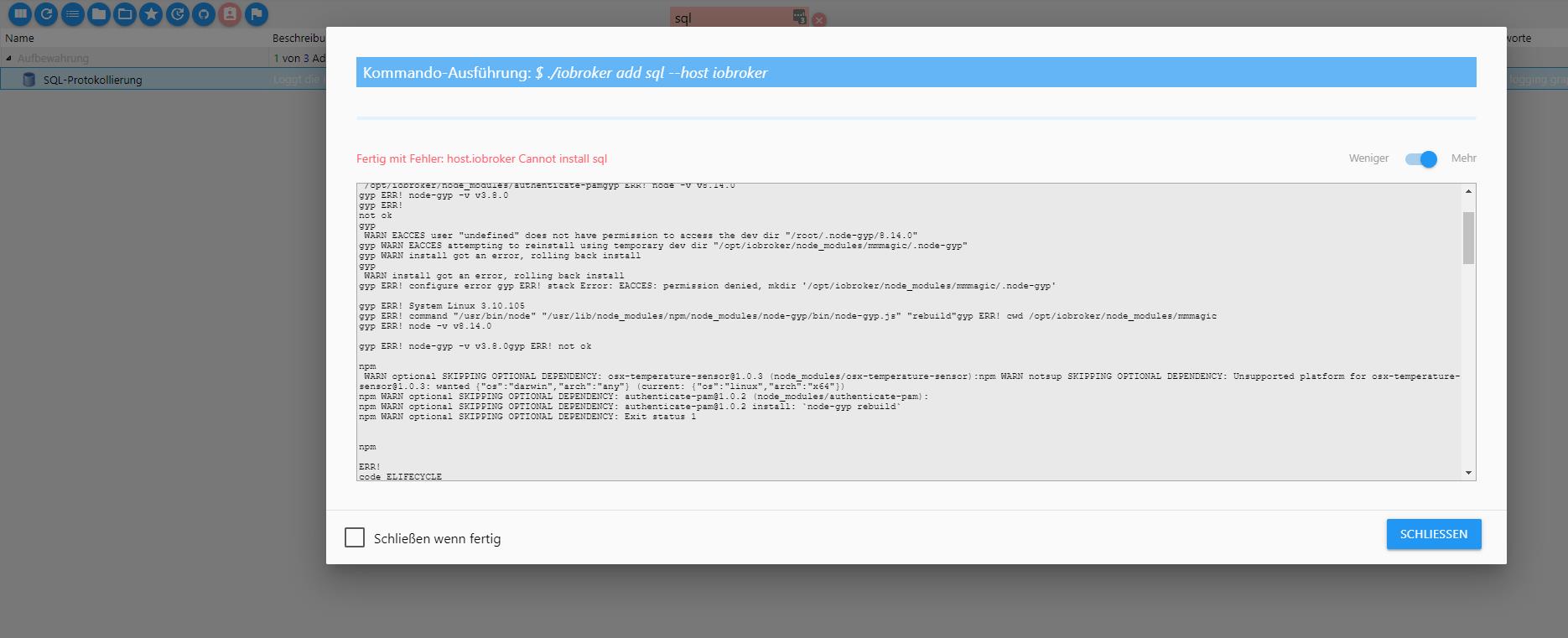

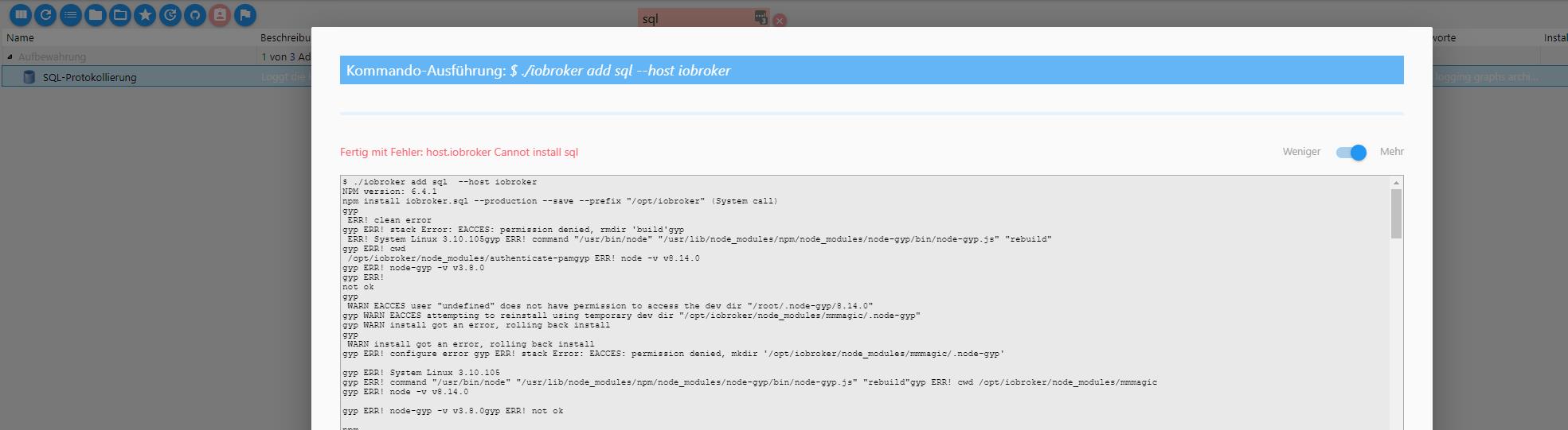

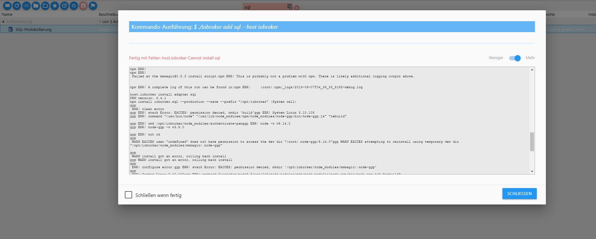

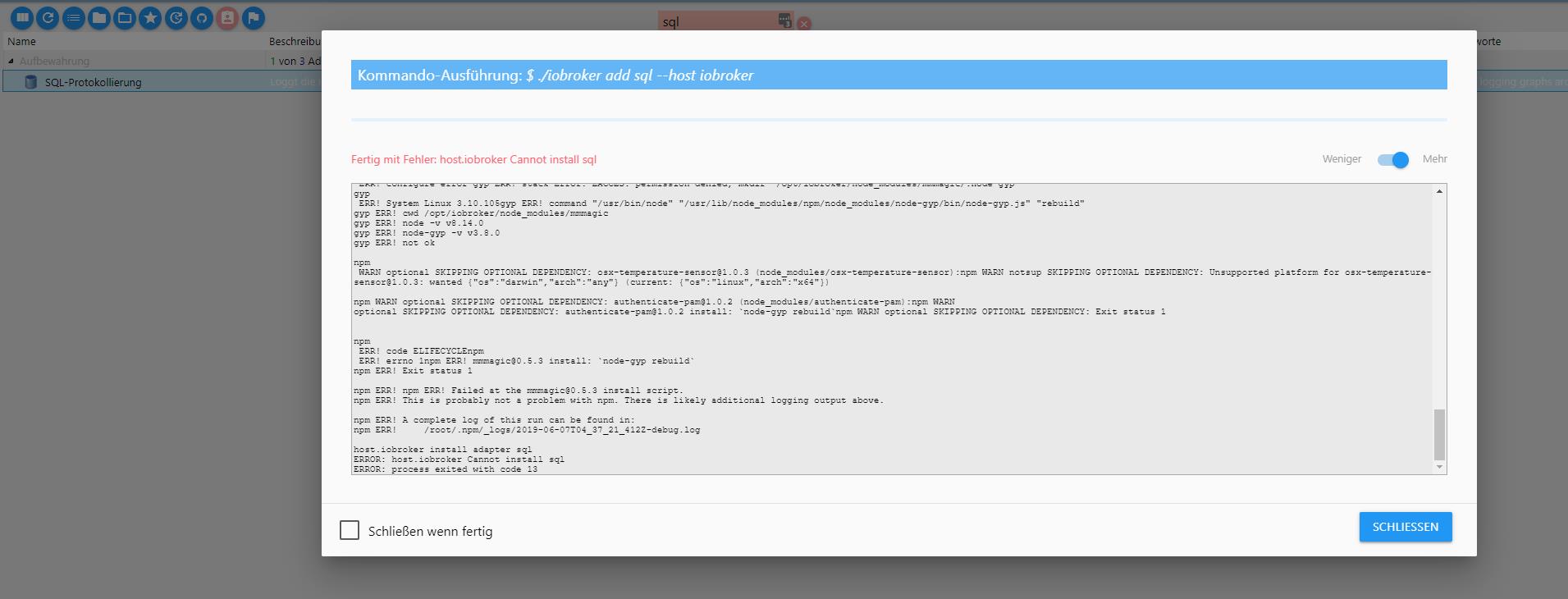

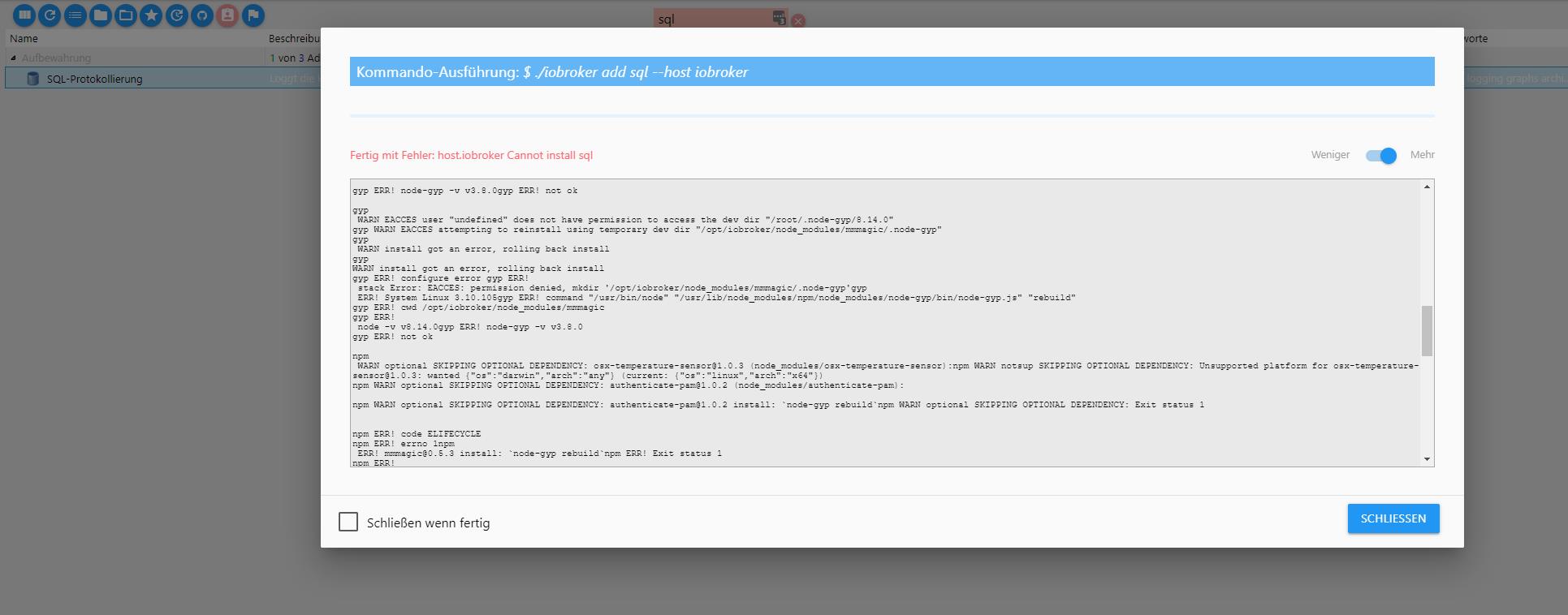

      Hallo liebe Iobroker Gemeinde,
      leider habe ich einen Fehler bei der Installation des SQL Adapters und weiß leider auch keine Abhilfe.
      Vielleicht hat ja einer von euch eine Idee.
      iobroker läuft auf Synology (Docker) Version 2.0.0
      Fertig mit Fehler: host.iobroker Cannot install sql
      $ ./iobroker add sql  --host iobroker

      host.iobroker install adapter sql
      ERROR: host.iobroker Cannot install sql
      ERROR: process exited with code 13
