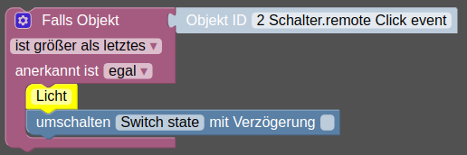

                Stoni last edited by
                Den Schalter hab ich mir auch grad aus China kommen lassen. War im Angebot. Eingebunden über den mihome Adapter.
                Hat jemand Erfahrung mit Scripten iZm diesem Taster? Wie muss ich das aufbauen?
                Wollte erstmal nen einfaches Script testen. Wenn Schalter gedrückt, Licht an/aus. Hab keine Ahnung, wie ich den Datenpunkt vom Taster einsetzen soll. Da gibt es ja nichts mit wahr/unwahr.
                VG Stoni
                • iomountain
                  iomountain last edited by iomountain
                  @Stoni sorry nur Zigbee Adapter mit CC2531 Stick
                  so viel komplizierter kann der mihome Adapter auch nicht sein.

                        Stoni @iomountain last edited by
                        @iomountain sagte in Aquara wireless switch:
                        Perfekt. Funktioniert. Danke!
