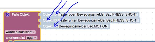

      ich suche jetzt schon eine Zeitlang unter Blockly nach einer ähnlichen Logikabfrage wie unter Homematic.
      Ich möchte eine einfache und/oder Abfrage machen, habe aber den Eindruck die gibt es nicht?
      Anbei ein Screen auf dem ich vermute, dass es sich um eine "und" Abfrage handelt, aber ich bekomme es nicht nachgebaut, da die Abfrage immer auf eine Objekt ID beschränkt bleibt und ich diese auch nicht kopieren kann.
      Ich bitte um eine kurze Hilfestellung, damit ich die Logik verstehe.
      Danke und VG
      Leif!

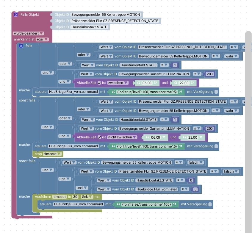

        @capitaenz
        meinst Du sowas ?
        Die eigentlichen und/oder Abfragen stehen unten bei falls (blau), oben im roten Feld sind Trigger...
        • dslraser
          dslraser Forum Testing Most Active @capitaenz last edited by
          @capitaenz
          Du musst beim Trigger Block auf das Zahnrad klicken, dann kannst Du so viele dazu fügen wie Du willst. Einfach rüber ziehen. Dann schließen und anschliessend in das Feld klicken und Deinen Trigger auswählen. (in dem sich öffnenden Fenster)

            Dein Screenshot zeigt einen Trigger mit ODER Objekten
            Der Trigger trifft zu, wenn eine der Bedingungen erfüllt ist
            • capitaenz
              @dslraser
              Also oben der Trigger löst die eigentliche Abfrage erst aus?
              Hätte jetzt gedacht das man direkt unter dem Trigger (rot) Abfragen müsste.
              Wenn ich jetzt richtig verstanden habe, benötigt man praktisch zwei unterschiedliche "Trigger"?
              Einmal ein z.B. Bewegungsmelder der unter dem Trigger (rot) weitere Bedingungen (unter blau) abfragt?
              Ganz schön kompliziert gemacht, finde ich.
              Außerdem hast du unter dem roten Feld mehrere graue Auslösebedingungen, wie bekommt man die dort hinein?
              • dslraser
                dslraser Forum Testing Most Active @capitaenz last edited by dslraser
                @capitaenz
                ich habe Dir noch eine zweite Antwort geschrieben, da steht es.

                  • capitaenz
                    Stop! Ich hab es verstanden!!! Zu blöd gewesen 😃
                    Danke für die schnelle Hilfe!

                      • capitaenz
                        Habe die ganze Zeit versucht das Objekt ID aus dem Fenster zu ziehen. Das man es innerhalt des Fensters verschieben muss, da bin ich nicht drauf gekommen.
                        Also, nochmals danke!
