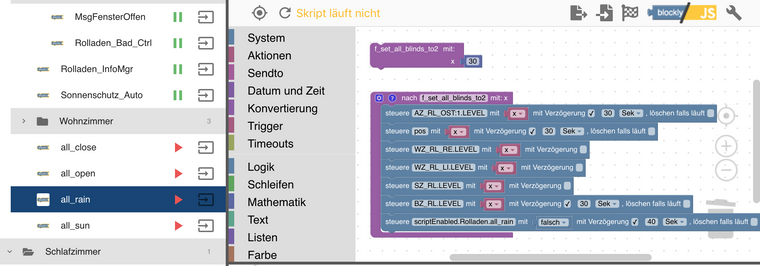

      Ich wollte per Blocklyscript meine Rolladen steuern.Die einfache Variante mit komplett los oder zu funktioniert. Mein Prob. ist wie bekomme ich das hin das die Rollos nur eine bestimmte (40%) hochfährt)Bildschirmfoto 2019-06-08 um 21.52.46.png Paar Blockly Beispiele wären nett. Danke!!

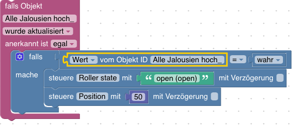

        Ah ich hab ein Blockly das so ungefähr funktioniert. Wer eine bessere Möglichkeit hat immer her damit

          @netman1904 kalibriert hast du wohl... Was funktioniert nicht?

            @madjack84 Wie gesagt es funktioniert so aber vielleicht gibt es eine elegantere Lösung. Hatte das erst nicht hinbekommen das die Jalousien nur 50 oder 40 etc. % fahren🙃

              sag doch einfach mal was genau passieren soll, wenn Du was machst. Dein Blockly fährt ja so nur noch bis 50%.

                ich löse das indem ich die skripte einschalte. Geht auch direkt per Alexa.
                Das skript schaltet sich dann selbst wieder aus. (Letzte Zeile)
                Die Funktion war nur ein Versuch... geht auch ohne.

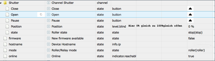

                                ich habe zum testen 2 Raffstore mit Shelly2.5 verbaut.
                                Das hoch und runterfahren funktioniert super! Direktbefehl über http:// von Shelly
                                Jetzt möchte ich aber noch die Winkelstellung über ein Skript implementieren.
                                Ich habe mich schon ein wenig nachgelesen. Die Shelly kann nur 1% Schritte. Jedoch habe ich das Glück, das diese sogar ausreichen müssten um 3 Winkel einstellen zu können. Evtl. ist dies auch über einen Zeitfahrbefehl genauer möglich.
                                Ihr habt euch hier anscheinend schon viele Gedanken gemacht. Vielleicht kann mir jemand weiterhelfen.
                                Folglich möchte ich ein Skript erstellen.
                                1. Der Raffstore soll mit einem Shelly2.5 in die Postion 100%, 75%, 50% oder 25% gefahren werden.
                                2. Die Shelly steuert für den ersten Winkel nach einer 2 sekündigen Wartezeit z.B. mit 1% den ersten Winkel gegen die
                                  Richtung an. z.B von 75% auf 74%.
                                  2% (zweiter Winkel) 3% (dritter Winkel-waagerecht)
                                  Wenn der Raffstore nur nach unten fährt sollte dies so realisierbar sein.
                                3. Wenn der Raffstore nach oben fährt dreht er immer. Folglich muss noch etwas getrixt werden.
                                  Möchte ich von 100 % auf 50% und den zweiten Winkel.
                                  Müsste der Raffstore auf 45% fahren. Dann auf 50% damit sich die Lamellen wieder drehen (Fahrtrichtung hinunter!) und
                                  dann wieder 2% nach oben! (zweiter Winkel nach oben)
                                4. Folglich brauche ich für jede Position einen Button auf der VIS (z.B.) Raffstore auf 50% und dritter Winkel-waagerecht
                                  welcher mit dem Skript verknüpft ist.
                                Hier noch die Datenpunkte
                                Wer kann mir helfen, da ich hier noch kein Profi bin.
                                Viele Grüße
