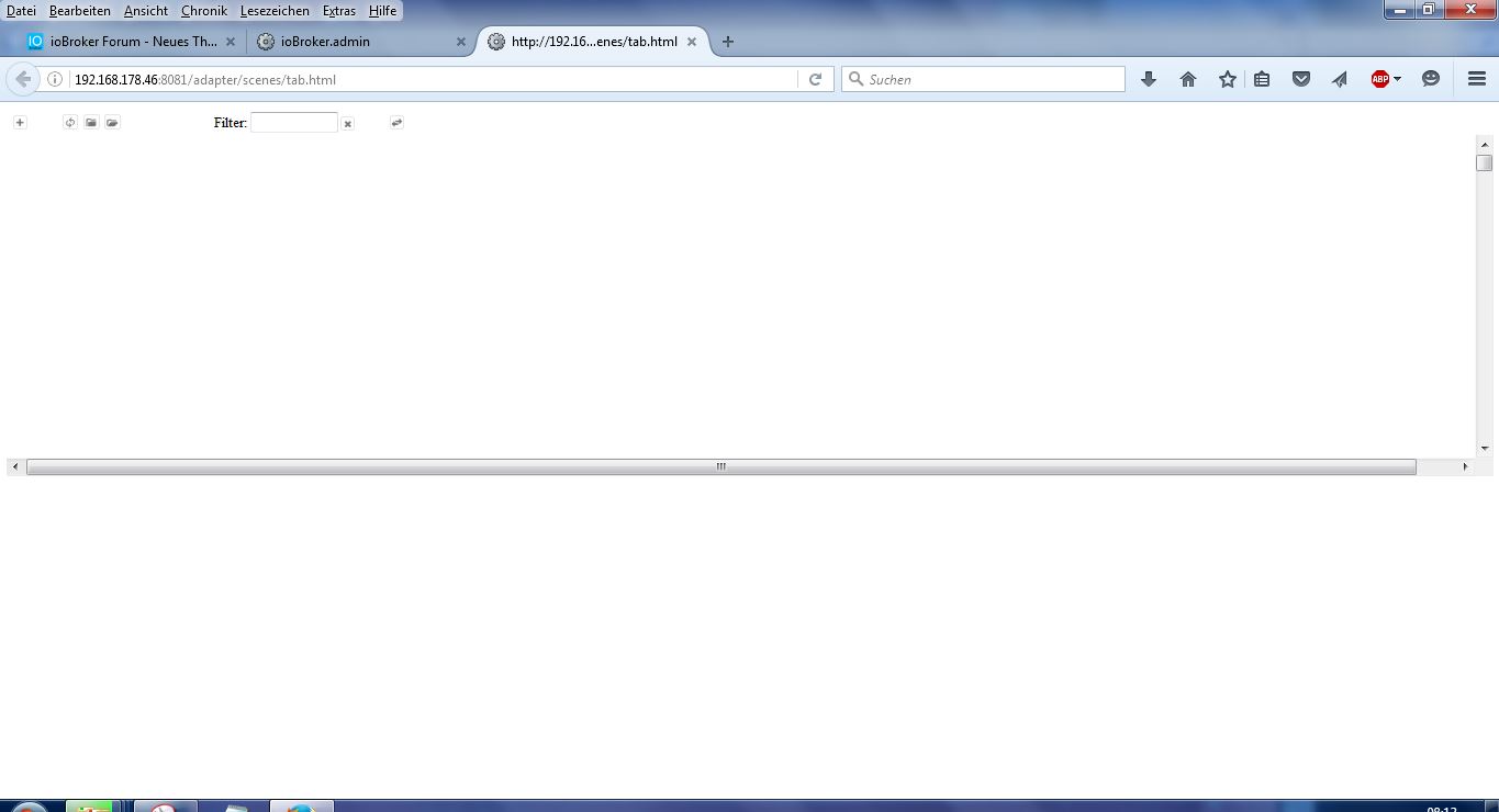

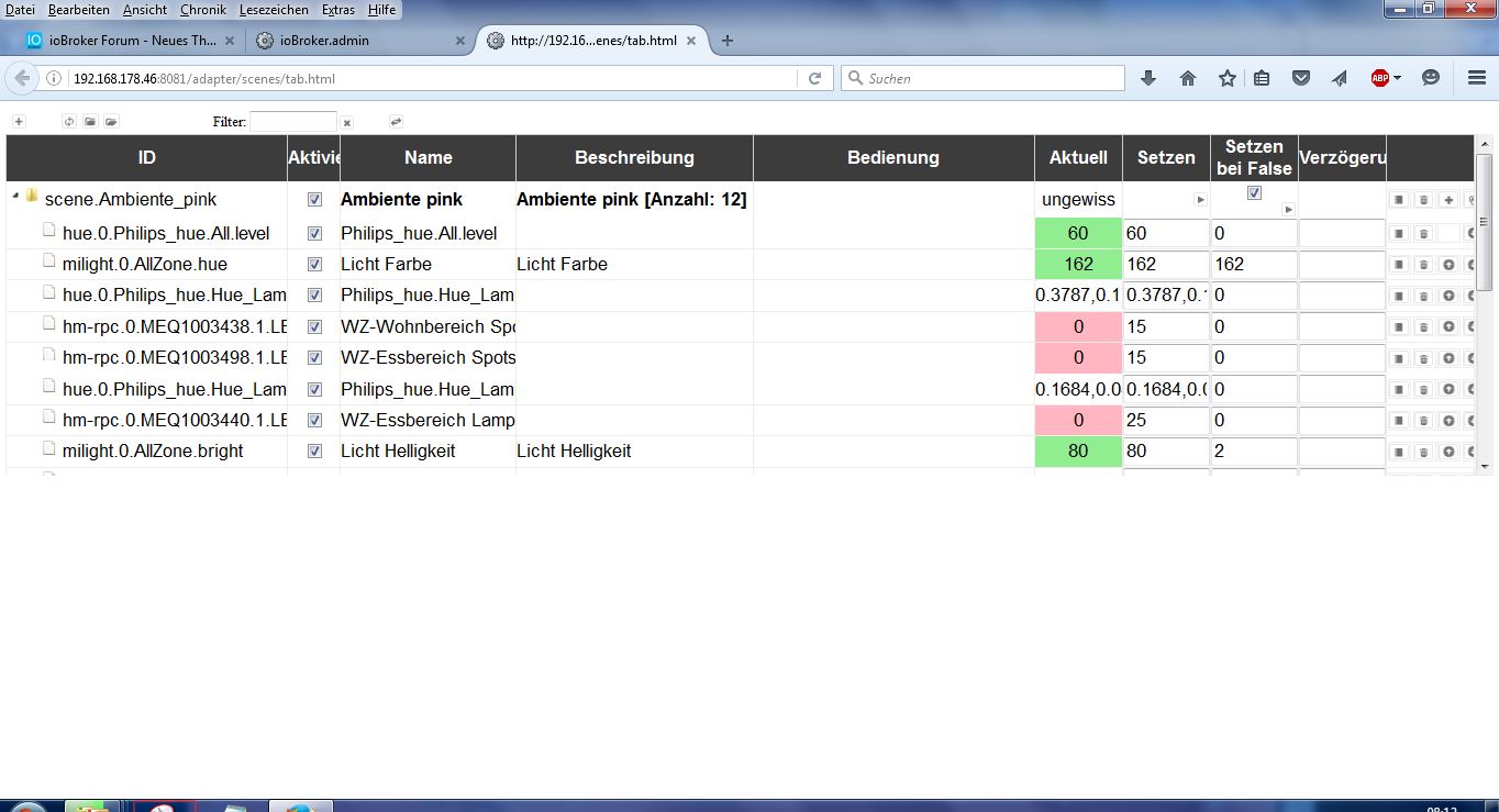

      wenn ich die Spaltenbreite im Scene-Adapter leicht verändern will damit ich die Geräte besser lesen kann, rutscht die Tabelle quasi ins Erdinnere. Man muss dann immer herunterscrollen um die Tabelle wieder zu erreichen.
      Normalansicht: 721_scene-normal.jpg
      Kaputt: 721_scene-kaputt.jpg
