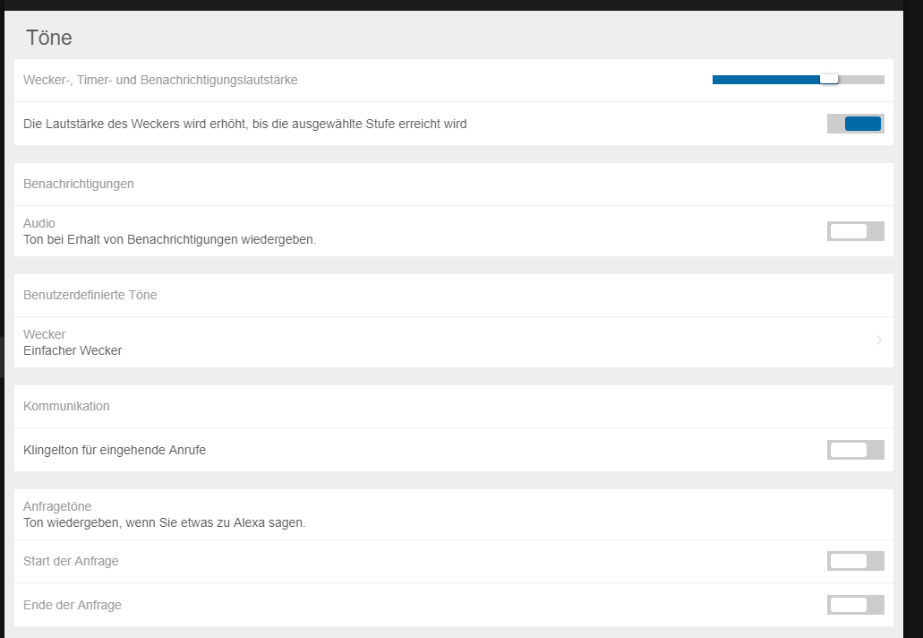

          Ich glaube du meinst das,
          Einstellungen in der Alexa App:
          Töne und Benachrichtigung

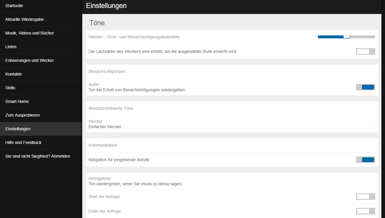

          • Flexer
            Flexer last edited by
            Nein das habe ich schon alles ausgeschaltet.
            Siehe Screenshot
            Wenn ich eine Routine anlege die auf eine Frage eine Sprachantwort aus gibt höre ich keinen Ton. Das ist nur wenn ich einen Text ausgeben lasse über speak
