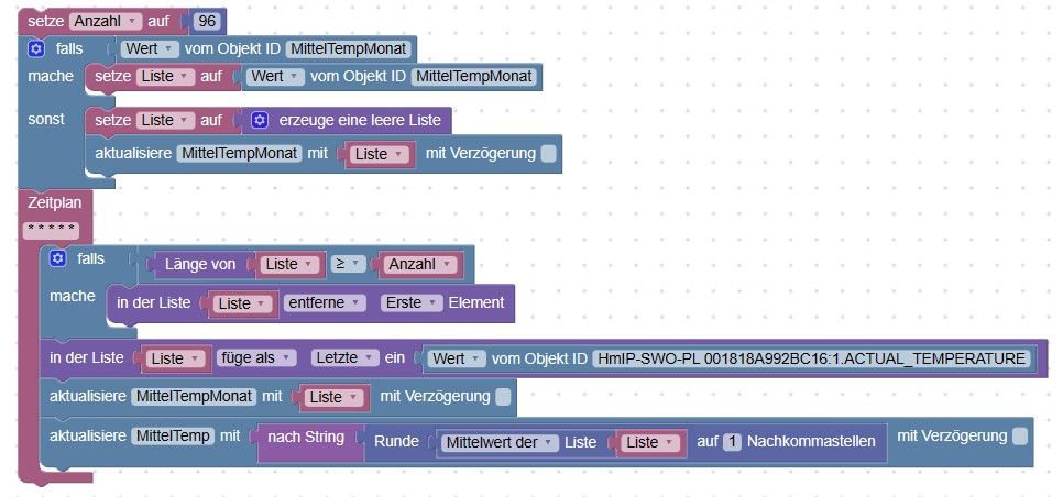

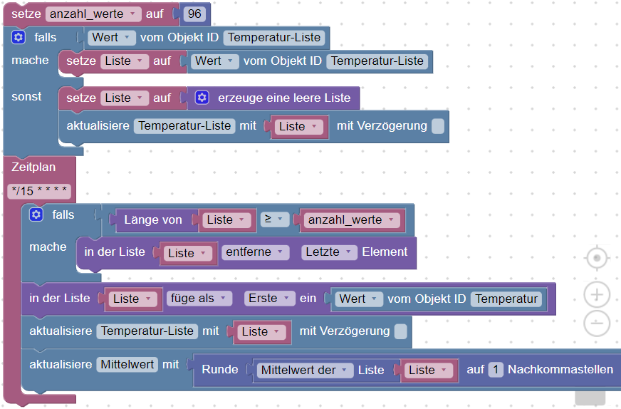

      Servus Leute,
      ich habe einen analogen Sensor der über ESP-Easy Mega alle 60 Sekunden einen Wert schickt. Jetzt möchte ich diesen Wert glätten. Also wäre die richtige Methode gleitender Mittelwert/Durchschnitt. Wie löse ich das mit Blockly? Irgendwie mit Listen müsste das gehen oder ?
      Der analoge wert soll nur dann in den gleitenden Mittelwert einbezogen werden wenn eine Bedingung erfüllt ist......
      paul53 J 2 Replies Last reply Reply Quote 0

              paul53 @jaenes last edited by paul53
              @jaenes sagte:
              wenn diese Liste voll ist, also nach 100 Sekunden gehts weiter.... oder ?
              Nein, bei einem gleitenden Durchschnitt wird der älteste Wert aus der Liste entfernt und der aktuelle Wert der Liste hinzugefügt (Schieberegister). Anschließend erfolgt eine Mittelwertbildung über alle Werte der Liste.

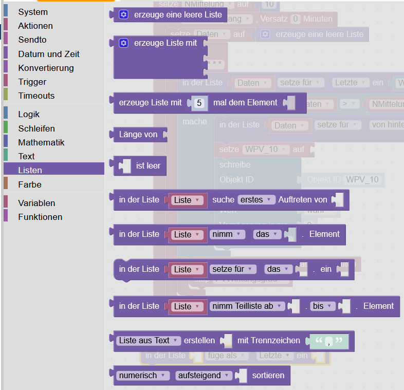

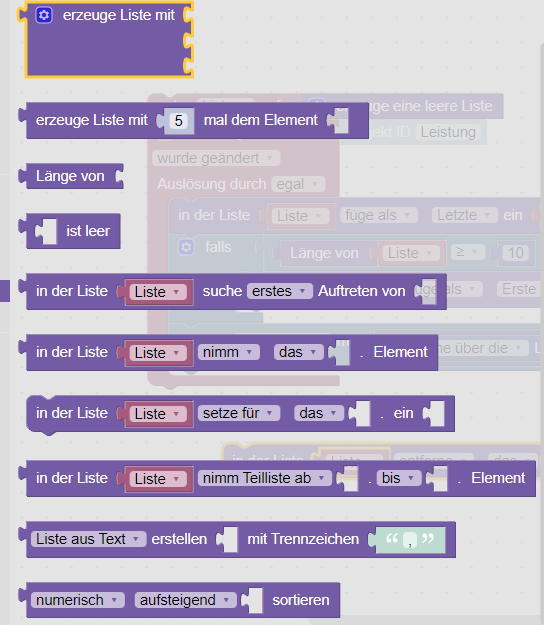

                @jaenes Schieberegister kann man mit Blockly leider nicht realisieren, aber so sollte die gleitende Mittelwertbildung über 10 Werte funktionieren:

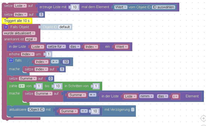

                  kaybau last edited by
                  ich habe Dein Beispiel mal umgesetzt, um verschiedensten Messwerte zu glätten, z.b. die Windmessung
                  Ich bin der Meinung die Reihenfolge der Befüllung der Liste passt nicht.
                  Jedenfalls stimmen in meinem Beispiel die Werte nur in ca. 60% der Fälle (nach Gefühl), dann hab ich Ausreißer nach oben, die niemals dem (gleitenden) Durchschnitt entsprechen können.
                  Hat jemand eine Idee?

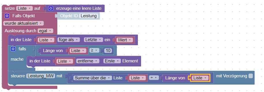

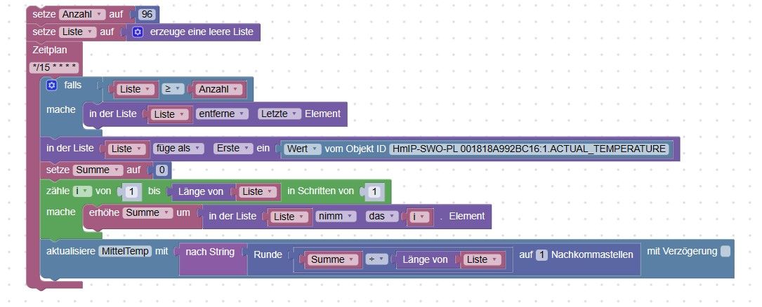

                    paul53 @kaybau last edited by
                    @kaybau
                    Besseres Beispiel.
                      kaybau @paul53 last edited by
                      @paul53 : Besten Dank für das neue Beispiel. Sieht gut aus 😉

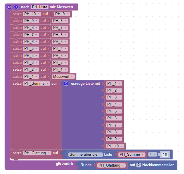

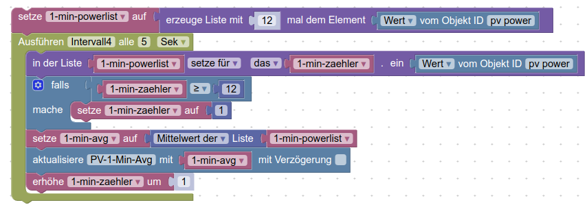

                        Ich hatte eben auch das Problem mit einem Schieberegister.
                        Habe es mir als Funktion mal eben selbst gebaut.
                        Ich glätte damit meinen PH-Messwert von Pool, der sprang mir einfach zu sehr auf und ab.
                        Ist etwas aufwändiger, aber nachvollziehbar

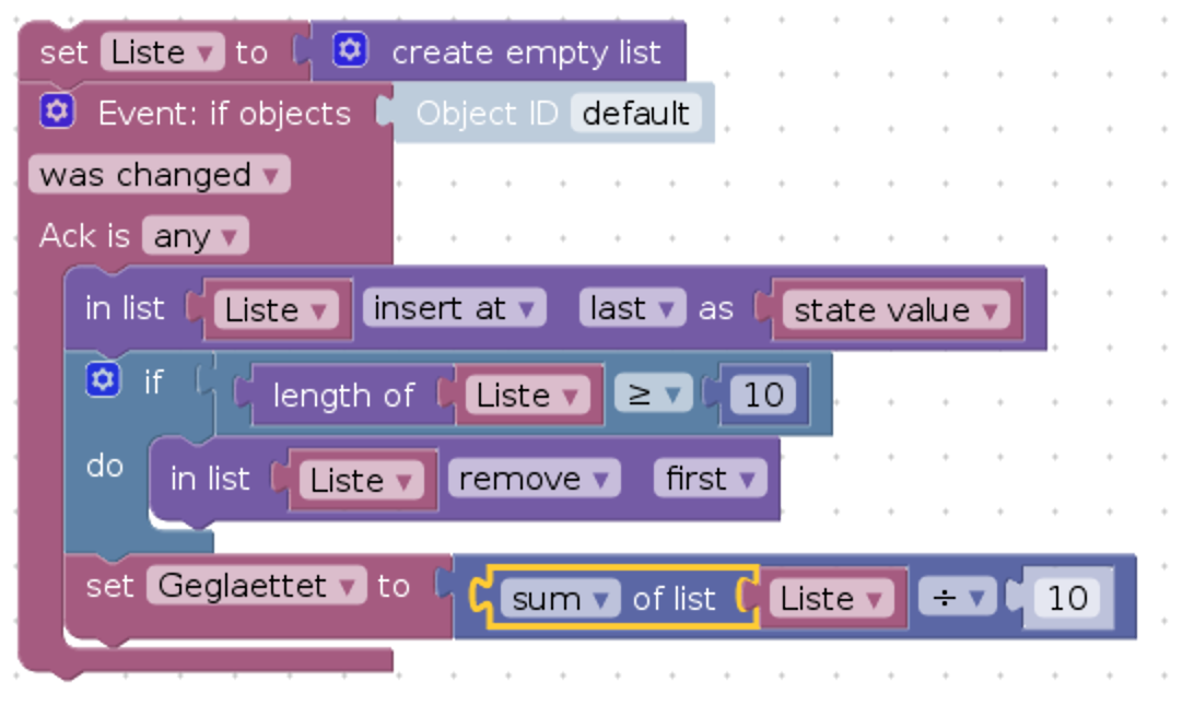

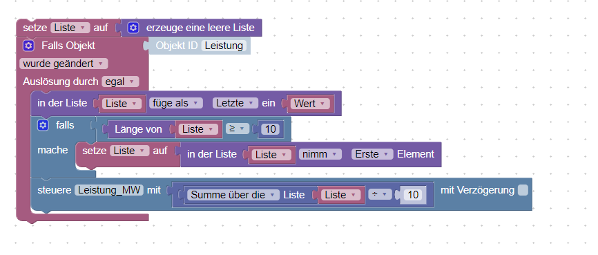

                        • Asgothian
                          Asgothian Developer @Marius_90 last edited by Asgothian
                          @marius-kossinna sagte in Gleitender Durchschnitt mit Blockly:
                          Etwas aufwändiger ? Das ist ein Understatement.

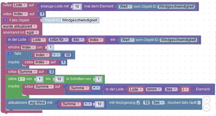

                          • Warum nutzt du überhaupt eine Liste wenn du sowieso jede variable einzeln hältst. Du kannst doch beim Umschreiben auch gleich addieren
                          • 10 Variablen von Hand "schieben" ? meh.
                          Wenn schon Schieberegister, dann wenigstens so:
                          A.
                          Korrektur: Fehler im screenshot.
                          ChrisNett paul53 K 3 Replies Last reply Reply Quote 1

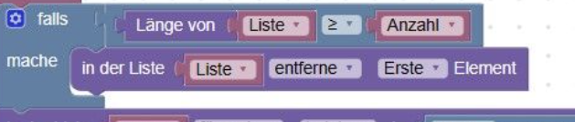

                                paul53 @Asgothian last edited by paul53
                                @asgothian sagte: Wenn schon Schieberegister, dann wenigstens so:
                                Ein Trigger auf "wurde geändert" ist für einen gleitenden Durchschnitt ungeeignet, da so Werte, die längere Zeit konstant sind, untergewichtet werden.
                                Bei Adaptern, die zyklisch aktualisieren (pollen), kann auf "wurde aktualisiert" getriggert werden. Andernfalls muss ein Zeitplan als Trigger verwendet werden.
                                Da nach Skriptstart die Liste erst einmal wächst, darf zur Mittelwertbildung nicht durch die Konstante 10, sondern es muss durch die Länge der Liste dividiert werden. Oder man verwendet gleich die mathematische Funktion "Mittelwert der Liste".

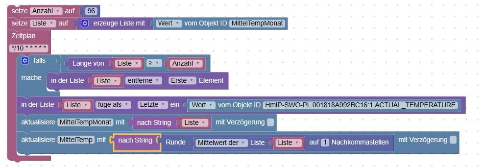

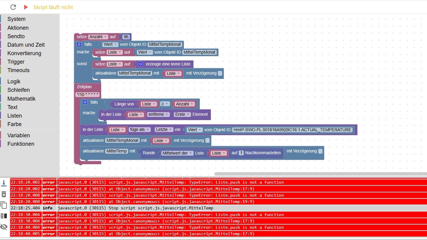

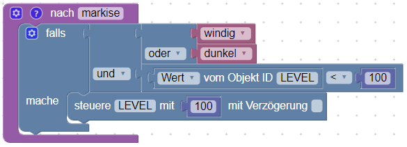

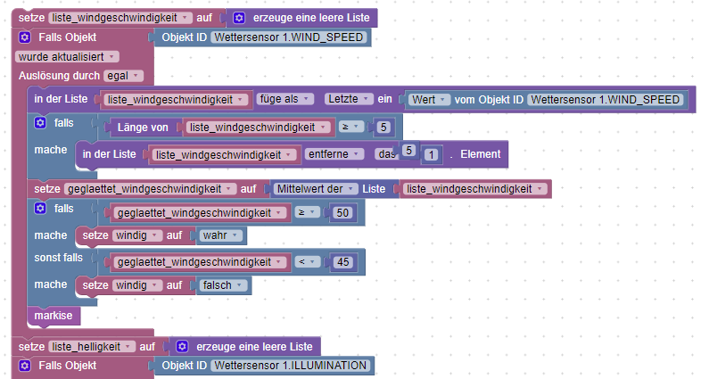

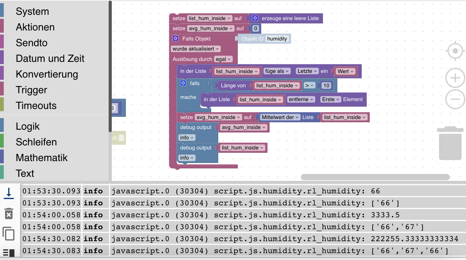

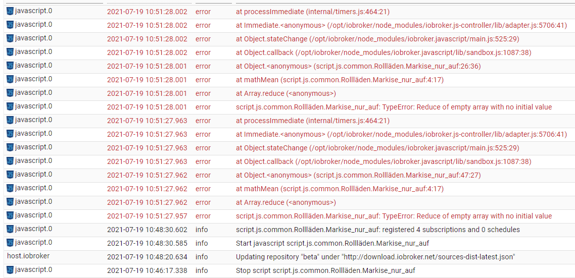

                                  schweiger2 @paul53 last edited by
                                  ich habe mir nach den angegebenen Hinweisen in diesen Thread die Steuerung gebaut, doch ich erhalte Fehlermeldungen und das Skript funktioniert nicht. Ich freue mich, wenn ihr einmal auf das Skript sehen könnt. Wo liegt der Hund begraben ?
                                  Hier die Fehlermeldungen:
                                  Was mache ich falsch ?
                                  Beste Grüße
                                  schweiger2

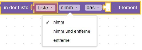

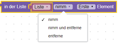

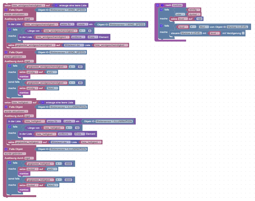

                                    paul53 @schweiger2 last edited by paul53
                                    @schweiger2 sagte: Was mache ich falsch ?
                                    Verwende für "WIND_SPEED" und "ILLUMINATION" jeweils nur einen Trigger und arbeite die Befehle dort in der richtigen Reihenfolge ab.
                                    Für den Teil "windig":

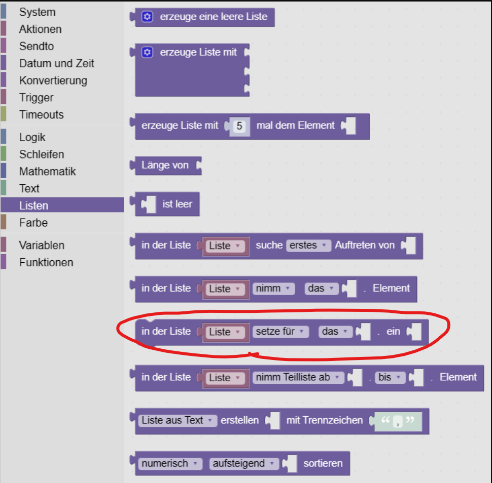

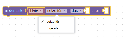

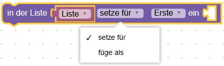

                                      @schweiger2 sagte: ich erhalte Fehlermeldungen
                                      Anstelle von "setze für Letzte ein" selektiere "füge als Letzte ein":

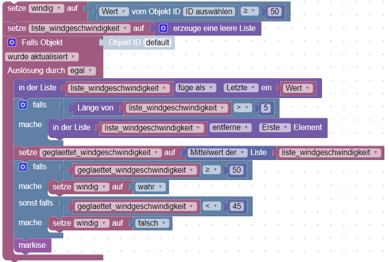

                                        Ich habe das jetzt so gebaut (letzten 2 Zeilen unten nur als Kennzeichen für den Beginn des anderen Blocks):
                                        Jetzt warte ich, ob neue Fehler im Log auftreten. Die Funktion - darum geht es ja eigentlich - des Skripts sehe ich mir im Nachhinein an, wenn keine Syntax-Fehler mehr aftauchen.
                                        Besten Dank erst einmal.

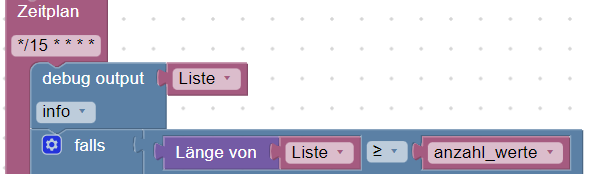

                                          @schweiger2 sagte: Ich habe das jetzt so gebaut
                                          Den Wert, den der Trigger-Datenpunkt übergibt, magst Du wohl nicht?

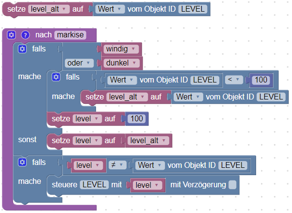

                                          Zur Funktion "markise": Wenn level einmal auf 100 gesetzt wurde, bleibt er auf 100. Nach Skriptstart ist level erst einmal undefined, womit "steuere" meckern wird.
                                            Hallo paul53,
                                            sorry, den ersten Punkt kann ich fachlich nicht verstehen. Ich übergebe der Liste doch als letzten Listeneintrag den aktualisierten Wert aus dem Objekt "Wind Speed" des Wettersensors durch
                                            2131dee1-8a27-422e-abee-b06551d76a91-image.png ,
                                            oder wie meinst Du das ?
                                            Im Protokoll finde ich jetzt keine errors mehr, das ist schonmal ein Teilerfolg dank Deiner Hilfe.
                                            Zu level: verstehe ich, hoffe ich. Wenn ich "level" zu Beginn der Funktion "=0" setze, würde die Markise - wenn Sie z.B. auf 30% ausgefahren ist und "windig" und "dunkel" NICHT wahr sind, auf Null % (=komplett zu) fahren, oder ?
