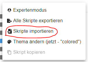

        @bf0911 Zufällig bin ich auch da dran...
        Du muss die Zip Datei über die drei Punkte Links oben importieren.
          BF0911 last edited by BF0911
          Exakt so habe ich es gemacht, allerdings mit dem Ergebnis, dass wenn ich auf das Programm klicke, die Fehlermeldung kommt
          Problem, selbst gefunden! Die Meldung kam weil kein Telegram-Adapter installiert war!

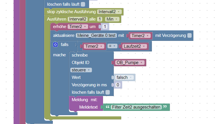

            Ich habe ein weitere Problem, wo ich aktuell nicht so die Lösung finde.
            Und zwar ist sowohl die Laufzeit 1 als auch Laufzeit 2 auf 240 Minuten eingestellt.
            Allerdings stoppt das Skript jeweils die Pumpe nach genau 120 Minuten.
            Woran kann das liegen? Ich hab schon in den Objekten nachgesehen, dort sind bei den Variablen auch jeweils 240 eingetragen.
              MrHenker27 @BF0911 last edited by
              @bf0911
              Hast du ne Lösung gefunden?
              Wenn ich das jetzt so beobachte, kommt mir die Idee das er nur die hälfte der Zeit läuft.
              Das deckt sich mit meinen Feststellungen.
              gestern LZ1 150min LZ2 180min
              lief fehlerfrei.
              Heute morgen habe ich LZ1 auf 180min setzen lassen Start 0800 LZ2 320min. Die Pumpe stoppte nach 90 min ....
              Ich habe bei mir aber noch 2 Bausteine hinzugefügt. Baustein 1 errechnet mir alle 60min dem Mittelwert vom Pool und der zweite ändert dann jeh nach Temperatur die Laufzeit.

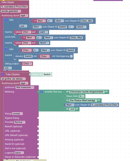

                        SoerenKaiser99 @michisa86888 last edited by SoerenKaiser99
                        @michisa86888
                        das ist meine Wintersteurung:

                        Ich hab einen variator für die Poolpumpe beim den ich über ein Tuja 4fach Relais (Tuya Wifi Smart Switch Modul 250/4ch AC DC 7-32V 85-V Jog ) die Geschwindigkeiten der Pumpe schalten kann, einen blueconnect salt für die automatischen werte, einen poollab für manuelle Messungen und einen Shelly für den Chlorinator um chlor zu steuern (ginge aber auch mit ner Dosipumpe)
                        Im Winter läuft die pumpe nur mit 65 Watt durch und einmal am Tag auf 2/3 Leistung zum Filtern
                        Bei der Chlordosierung habe ich Min und Maxwerte in je einem Datenpunkt. Wenn eine neue Messung erfolgt, wird geschaut ob einer der Werte unter- bzw überschritten ist und dann der Chlori eingeschaltet. Bei mir dauert es etwa 60-80 minuten bis die Werte wieder passen (erfahrung) daher wird nach 70 min ausgeschaltet und auf die nächste Messung gewartet.
                        Selbiges funktioniert analog mit PH heber oder senker, je nach bedarf.
                        Ich werd es die kommenden Tage mal in das große Script einarbeiten, im Winter brauch ichs aber nicht. da dann eh Lichtdicht abgedeckt ist.
