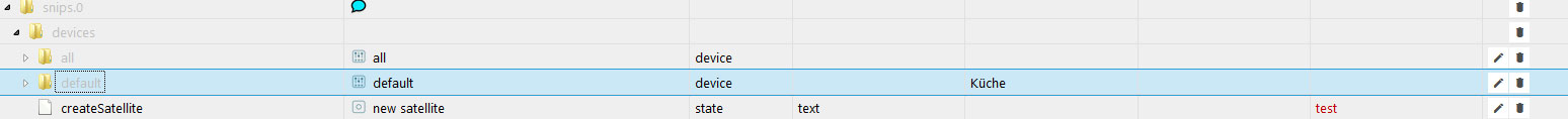

                            Schau dir mal im Admin die Objektdefinition an oder (noch besser) poste sie hier
                              "from": "system.adapter.snips.0",
                              "user": "system.user.admin",
                              "ts": 1560161784751,
                              "common": {
                                "name": "default"
                              "native": {},
                              "acl": {
                                "object": 1638,
                                "owner": "system.user.admin",
                              "_id": "snips.0.devices.default",
                              "type": "device"
                            Das wäre der Channel, JS wirft das gewünschte aus, der Adapter nicht. Ich werde mir wohl bei Gelegenheit wirklich den Code des JS-Adapters ansehen müssen.

                                    Der Vollständigkeit halber noch die Auflösung für mein Problem. Ich hatte dem Raum mehrere Geräte zugeordnet und nur mit die Gesamtheit der Geräte aller Räume mit dem enum-Eintrag des gesuchten Gerätes verglichen. Wenn man alle Geräte in jedem Raum einzeln vergleicht, dann funktioniert es. Im Testsystem war nur ein Gerät zugeorndet und somit funktionsfähig.
                                    adapter.getEnums('rooms', (err, res) => {
                                        if (res) {
                                            let _result = res['enum.rooms'];
                                            for ( let rooms in _result) {
                                                for (let thingInRoom in _result[rooms].common.members) {
                                                    if(_result[rooms].common.members[thingInRoom] == adapter.namespace + '.devices.' + roomid){
                                                        //Gerät ist in enum Räume enthalten --> Code einfügen
                                            output = output.replace(result.slots[i].rawValue, slotRoom)
                                            if(--deviceTasksToGo === 0) {
                                                loopDeviceComplete();
                                        } else if (err) {
                                            adapter.log.warn('No room set for device in objects enumeration.')
                                    Danke an alle für die Vorschäge.
