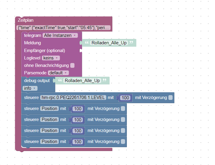

      ich habe ein Script welches alle meine Rolläden zur Festen Uhrzeit hoch fährt:
      Nun möchte ich dieses Script neben der Uhrzeit auch noch manuell Triggern. Hierzu ist mein Plan, dass ich mir ein Button Objekt angelegt habe und sobald sich der Status ändert, soll das Script laufen.
      Nur wie kombiniere ich den Zeitplan und den Objekt-Change Trigger in dem Script als Oder Verknüpfung?
      • eumats
        eumats last edited by
        Lagere die Inhalte in eine Function aus und die kannst Du dann mittels Cron oder Taster aufrufen...

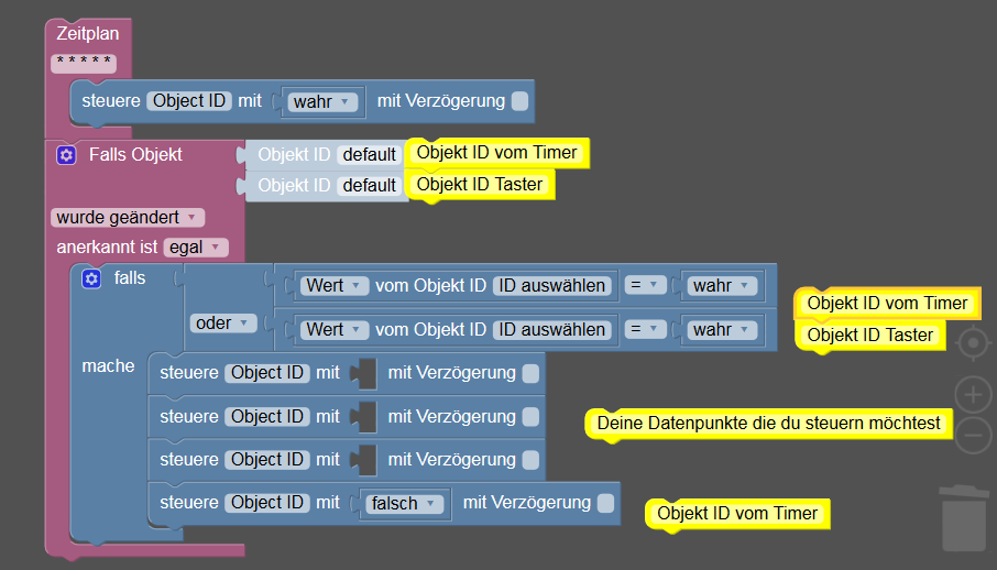

        • N
          Nordischerjung last edited by
          Oder vielleicht so mit extra HilfsDP
            Raducanu @eumats last edited by
            @eumats Hört sich am Sinnvollsten an.. Aufgabe fürs Wochenende gefunden...
