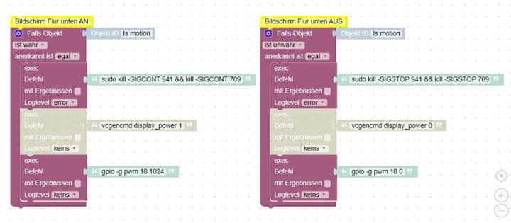

      ich möchte den Befehl "kill -SIGCONT 941 && kill -SIGCONT 709" und "kill -SIGSTOP 941 && kill -SIGSTOP 709" über den Javascript Adapter an ein Raspberry senden. Leider werden diese nicht ausgeführt, obwohl es direkt über SSH funktonirt.
      Die anderen verbauten Befehle werden ohne Probleme über diesen Weg ausgeführt.
      Kann es an den "user: iobroker" (Rechteproblem) liegen?

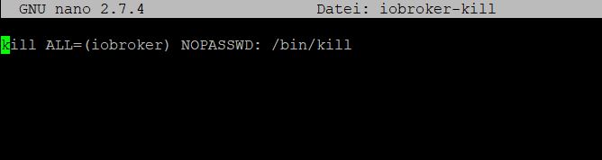

              du must den befehl sozusagen freigeben - unter /etc/sudoers.d muss ein eintrag dazu gemacht werden
              unter https://forum.iobroker.net/post/270742 - habe ich es noch kurz beschrieben

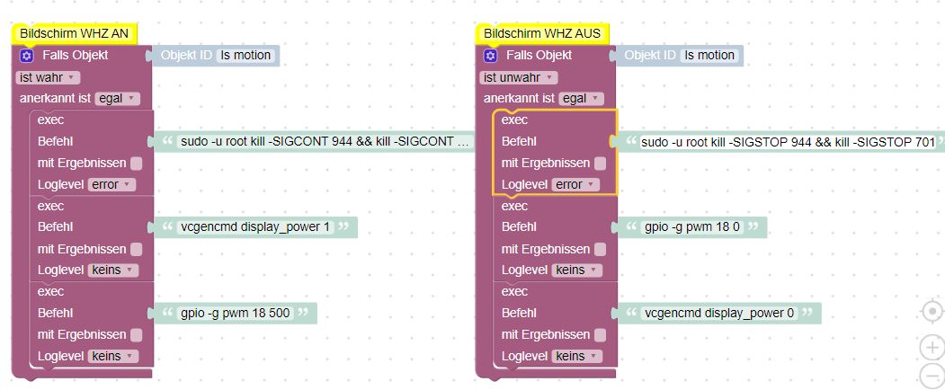

                                Also mit su -c funktioniert es nicht.
                                Mit der Version von @liv-in-sky haut es noch nicht richtig hin. Wo liegt mein Fehler? 😕

                                      der eintrag für das sudoers file:
                                      iobroker ALL=(ALL) NOPASSWD: /bin/kill
                                      sollte so aussehen - sorry mein fehler-
                                      versuch es damit mal

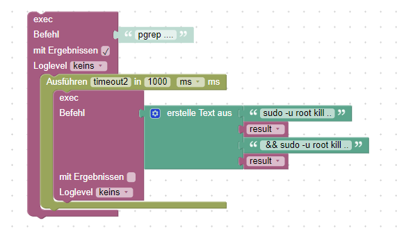

                                          du könntest die pid vorher auslesen (exec) mit dem ergebnis (result) dann arbeiten - du kannst ja mit dem
                                          probier doch mal
                                          pgrep
                                          dieses beispiel sucht nach der pid meines bash-scriptes (dlnafind)
