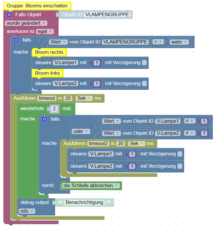

      ich bin neu in der ioBroker Szene und versuche gerade mein aktuelles Smarthome (Homee) in ioBroker nachzubauen. So weit klappt das ganz gut.
      Leider stelle ich bei den ganzen Funklösungen immer wieder fest, dass Befehle zwar abgesetzt werden, der Aktor/das Objekt nicht immer korrekt funktioniert. Daher möchte ich gerne nach der Ausführung einer Aktion eine Verifizierung einbauen.
      Ich habe hier 2 Philips Hue, die als Gruppe geschaltet werden sollen. Dies funktioniert auch. Nun möchte ich gerne, dass der Status 3 weitere Male abgefragt werden soll und bei Unstimmigkeiten die Aktion 2 mal wiederholt werden soll. Ist der 3. Versuch ebenfalls erfolglos, möchte ich benachrichtigt werden.
      So habe ich es gebaut. Das Problem ist, dass die Schleife nicht alle 20 Sekunden ausgeführt wird, sondern sofort in einem Durch. Ich sehe hier leider nicht, was ich falsch mache. Via Google finde ich hierzu nichts oder es gibt eine wesentlich elegantere Lösung, um das zu realisieren und ich weiß nicht, wonach ich suchen muss. Mein Blockly sieht für eine Beispielgruppe mit virtuellen Lampen und einer virtuellen Gruppe wie folgt aus (ich habe aktuell anstelle einer Benachrichtigung ein Debug eingebaut)
      Wäre jemand so nett mir zu sagen, was ich falsch mache?
      Vielen Dank im Voraus.
