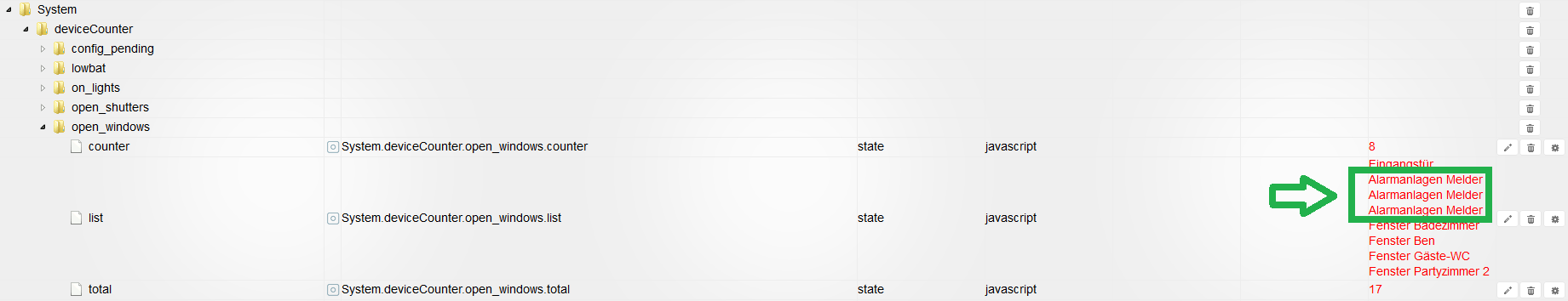

                        FuXXz last edited by
                        Blind sind glaube ich Rolladen, in diesem Fall ist es ein Fensterkontakt.
                        Aber dort steht Shutter_contact. Also müsste das doch laufen :roll:
                        Etwas verwirrend im Script!
                        open_windows sind dort shutter contact = Fensterkontakt
                        open_shutter sind dort Blind = Rolladen
                        Unter Objekte -> Javascript.0 ->deviceCounter ->open_shutters habe ich also Gesamtzahl der Rolladen, geöffnete und in der Liste die Namen
                        Unter Objekte -> Javascript.0 ->deviceCounter ->open_windows habe ich counter und total bei 0 und die Liste ist leer.
                        Ich besitze jedoch einen Fensterkontakt der auf Open (1) steht.
