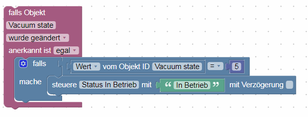

      ich versuche mich gerade an meinem ersten Blockly, aber ich weiss gerade nicht weiter.
      Ich habe einen Xiaomi Vacuum Cleaner, welcher über den Xiami Vacuum Adapter, mit dem ioBroker verbunden ist. Hierüber zeigt er mir seinen Status an und gibt nur eine Zahl aus, zB zeigt er mir gerade eine 2 an, was bedeutet dass er auf Standby ist und im Sleepmodus. Jetzt möchte ich ein Skript, welches mir die Zahlen in einen Text umwandelt und diesen Text möchte ich in meiner Vis anzeigen lassen.
      Ich habe noch nie ein Blockly gemacht und habe mal versucht anzufangen, aber leider bin ich nicht weit gekommen.Ich weiss nicht wie ich ihm sagen soll, dass es einen bestimmten Text ausgeben soll... ich bitte euch mir zu helfen, und dieses Skript zu beenden.

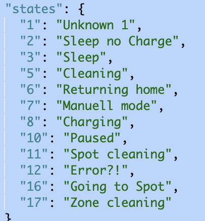

        @Paan83

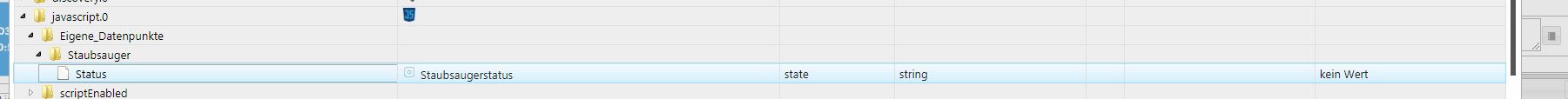

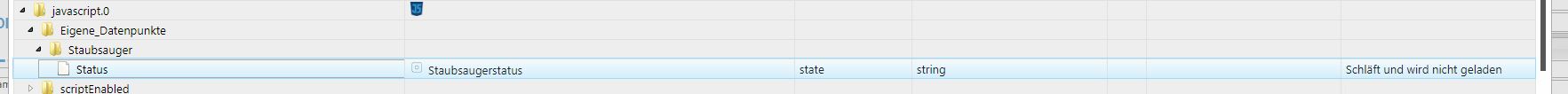

        diese Zustände stehen bei mir im state

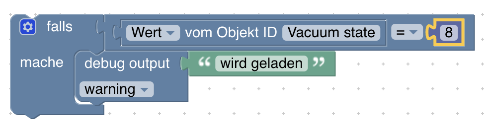

        Hier mal ein kurzes Beispiel zum testen (ohne Trigger, den hast Du schon richtig)
        Mein Sauger steht gerade auf 8.
        An Stelle des debug könntest Du Deinen Text auch in einen eigenen Datenpunkt (musst Du erstellen) rein schreiben.

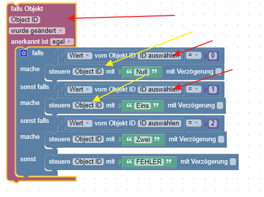

          liv-in-sky @Paan83 last edited by
          @Paan83
          da verstehst du etwas falsch - die konvertierung macht nicht aus 3 eine drei - sonder konvertiert eine variable vom typ zahl in eine variable vom typ string - 3 wird zu "3"
          funktionieren würde:
          • du musst einen datenpunkt (zeichenfolge=string) anlegen
          • dann:siehe bild
          roter pfeil - vacuum cleaner
          gelber pfeil: eigen erstellter datenpunkt als zeichenkette

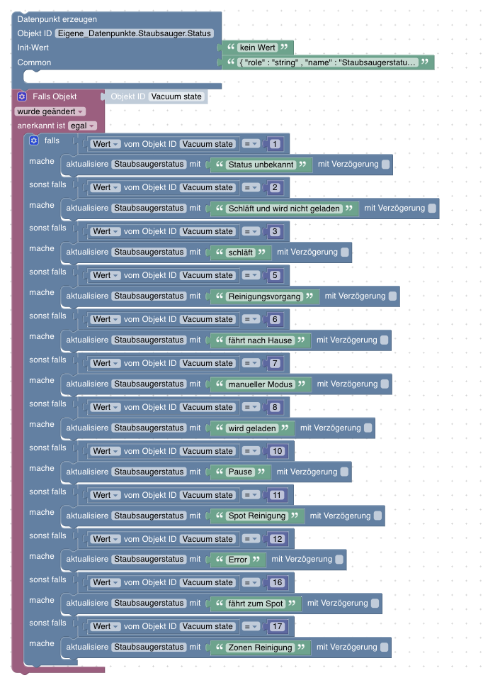

            dslraser Forum Testing Most Active @Paan83 last edited by
            @Paan83
            So sollte es gehen (nicht komplett getestet)
            Der benötigte Datenpunkt wird im Blockly erstellt.
             <block type="create" id="0qiGN9NF-oRvp8*wFQM~" x="13" y="13">
               <field name="NAME">Eigene_Datenpunkte.Staubsauger.Status</field>
                 <block type="text" id="?Hv/Pwoj(:`z7TT7d?U#">
                   <field name="TEXT">kein Wert</field>
               <value name="COMMON">
                 <block type="text" id="!:l5@]a6d}y%WV+%8gS~">
                   <field name="TEXT">{ "role" : "string" , "name" : "Staubsaugerstatus", "read" : "true" , "write" : "false" }</field>
                 <block type="on_ext" id="4AgA5t{l5#]^z#MpD{(@">
                   <value name="OID0">
                     <shadow type="field_oid" id="{R*_`9:+4Cq$K0!).il5">
                       <field name="oid">mihome-vacuum.0.info.state</field>
                     <block type="controls_if" id="Mh%o/$/sR^Bfkgia,ZD,">
                       <mutation elseif="11"></mutation>
                         <block type="logic_compare" id="}18wN(*-DVJ(?7lbtH:G">
                           <field name="OP">EQ</field>
                             <block type="get_value" id="tUf/^iSAfzLBCwO0=VHa">
                               <field name="OID">mihome-vacuum.0.info.state</field>
                             <block type="math_number" id="sVm*=QCrY^z0w^sxf1zF">
                               <field name="NUM">1</field>
                         <block type="update" id="nY4u}}o,x?c]Yefzz1.i">
                           <field name="OID">javascript.0.Eigene_Datenpunkte.Staubsauger.Status</field>
                             <block type="text" id="?J_GTPlWlVl^RYRF5mAI">
                               <field name="TEXT">Status unbekannt</field>
                       <value name="IF1">
                         <block type="logic_compare" id="VG*IQMu!J031_{XW*$(j">
                             <block type="get_value" id="LU6,.)92!l#|El]30w1[">
                             <block type="math_number" id="Mt$TTbil;z6}a[witY6|">
                               <field name="NUM">2</field>
                       <statement name="DO1">
                         <block type="update" id="^!gB*B;nLkFCJ|_dY/)~">
                             <block type="text" id="pzy5r9|G/dlT[;uqrRkW">
                               <field name="TEXT">Schläft und wird nicht geladen</field>
                       <value name="IF2">
                         <block type="logic_compare" id="Xx;N.kI=)1PGRrN(iaU:">
                             <block type="get_value" id="614%3|bcFW`UZm.m$7v}">
                             <block type="math_number" id="8*S*(p,36?H~t}oE:Yg/">
                               <field name="NUM">3</field>
                       <statement name="DO2">
                         <block type="update" id="]*J$(cpg4h9GkX@@d7nB">
                             <block type="text" id="?S}#N;4)*t3f9cLPN7Q$">
                               <field name="TEXT">schläft</field>
                       <value name="IF3">
                         <block type="logic_compare" id="^?:VVILFjO:U~HPsPU0Y">
                             <block type="get_value" id="3TM@/3([jMS2x/9g[d:Y">
                             <block type="math_number" id="syy@GK6f,gVnvbs+tXzb">
                               <field name="NUM">5</field>
                       <statement name="DO3">
                         <block type="update" id="{5`n=p8+je,oj89`|/(0">
                             <block type="text" id="T)|8)Y.+UGk]WPzE|/1r">
                               <field name="TEXT">Reinigungsvorgang</field>
                       <value name="IF4">
                         <block type="logic_compare" id="Rv6U~7BT+_b2?Co#oeZa">
                             <block type="get_value" id="45-K`^TI.?/+Y~O]jc;]">
                             <block type="math_number" id="rF10I)^-,:dZ58*4UM6Z">
                               <field name="NUM">6</field>
                       <statement name="DO4">
                         <block type="update" id="h]6[t3U64C+v8yk!{rl)">
                             <block type="text" id="NY9vc-~NODLQd`{hqBq@">
                               <field name="TEXT">fährt nach Hause</field>
                       <value name="IF5">
                         <block type="logic_compare" id="cn`A$qYGDjxEF,[wT:Vc">
                             <block type="get_value" id="-k%8ISYHQ{OdcXUaBQ-;">
                             <block type="math_number" id="Z.uMK2J[T$4+UN@AZRTi">
                               <field name="NUM">7</field>
                       <statement name="DO5">
                         <block type="update" id="!DzxaO.CGB,V2dZNHG[}">
                             <block type="text" id="[}h;+Jl4/@uoLL}%Ww##">
                               <field name="TEXT">manueller Modus</field>
                       <value name="IF6">
                         <block type="logic_compare" id="ic.boK|l3~E#}yeL0Q`9">
                             <block type="get_value" id="IXBePXaMfC;@Cf/aq{.3">
                             <block type="math_number" id="_jB7K+a5_.AP#H1e!g@9">
                               <field name="NUM">8</field>
                       <statement name="DO6">
                         <block type="update" id="u~LX,?JTt%5M.]+$b@9H">
                             <block type="text" id="H7`Ac$)=P=i/Z(X%mgQ|">
                               <field name="TEXT">wird geladen</field>
                       <value name="IF7">
                         <block type="logic_compare" id="J22=@B`A%/s|G-p}Q*_L">
                             <block type="get_value" id="oTPRE4t2k/.V9.{AnD^#">
                             <block type="math_number" id="l{zH(hXrN,0DO6F3N{6k">
                               <field name="NUM">10</field>
                       <statement name="DO7">
                         <block type="update" id="!#5C%if_JEG4^$;0OBiF">
                             <block type="text" id="OK:Bf$8%T/%$eJ8uEkMx">
                               <field name="TEXT">Pause</field>
                       <value name="IF8">
                         <block type="logic_compare" id="@F)aY`S^~l?5h.=uW$1j">
                             <block type="get_value" id="sJ]ic@j5cT/.|(5#C?f;">
                             <block type="math_number" id="B%az0if!mdou}MEM1rn5">
                               <field name="NUM">11</field>
                       <statement name="DO8">
                         <block type="update" id="-1FdIQ#@kbA(VXQY`0uk">
                             <block type="text" id="5d@[]-QYVf6yeK88+7(_">
                               <field name="TEXT">Spot Reinigung</field>
                       <value name="IF9">
                         <block type="logic_compare" id="/5SOcQH%[jP`#qH+n!du">
                             <block type="get_value" id="kQ.%)e6MvIers$h_@M.z">
                             <block type="math_number" id="m,2Uf)5l1j|aPF(:Lb|6">
                               <field name="NUM">12</field>
                       <statement name="DO9">
                         <block type="update" id="SqA33WQY}IQEkf3G0cmk">
                             <block type="text" id=")Gm0ZVx0_1?-p!;]pG_c">
                               <field name="TEXT">Error</field>
                       <value name="IF10">
                         <block type="logic_compare" id="WF=[g#9Eqr[$axJT5lSN">
                             <block type="get_value" id="?H/dXa#WtckMYCl4Z$Sr">
                             <block type="math_number" id="32Db}=@77fNBb:0E0g4w">
                               <field name="NUM">16</field>
                       <statement name="DO10">
                         <block type="update" id="V:T},hWSPFhUJ^n,9:@n">
                             <block type="text" id="Vy.Tl42qH!?z|nGE3[An">
                               <field name="TEXT">fährt zum Spot</field>
                       <value name="IF11">
                         <block type="logic_compare" id="t!N:r89:UJre?T^w1YfA">
                             <block type="get_value" id="?VB$zc}qp7sL$f.MY{v@">
                             <block type="math_number" id="GA%Rt~@gR[,Fp),cU3=]">
                               <field name="NUM">17</field>
                       <statement name="DO11">
                         <block type="update" id="tNWS}/tv`E,sRIWO%xzV">
                             <block type="text" id="g+{BXjP{dZP|x%PD`5kU">
                               <field name="TEXT">Zonen Reinigung</field>

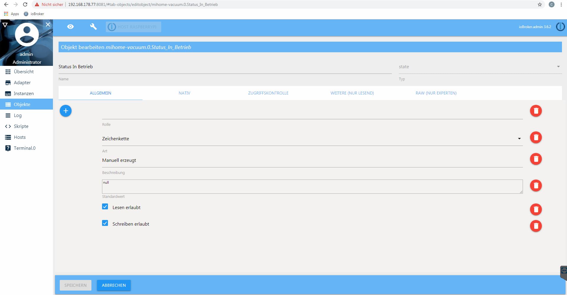

              Eigener Datenpunkt anlegen, ist okay, verstehe nur nicht was du meinst mit Zeichenfolge = String.

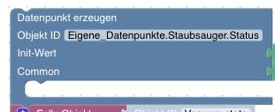

              Hier ein Screenshot vom neu angelegten Datenpunkt:

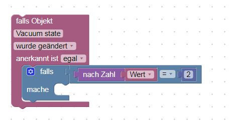

              Hier ist das neue Blockly
              Irgendetwas ist noch falsch...

                  dein datenpunkt sieht gut aus - das script auch
                  wenn du bei deinem datenpunkt - siehe dein eigenes bild) unter raw gehst, siehst du was @dslraser (gruß) gemeint hat

                      dslraser Forum Testing Most Active @Paan83 last edited by dslraser
                      @Paan83
                      welche Javascript Adapter Version verwendest Du ?
                      Bei der aktuellen (latest 4.1.13 - über GitHub)) ist der Baustein drinn. Ich weiß nicht wann der dazu kam.
                      Kannst Du mein Blockly importieren ?
                      (und wird der Baustein bei Dir angezeigt ?
                      P 2 Replies Last reply Reply Quote 1

                              Paan83 @dslraser last edited by
                              @dslraser
                              javascript habe ich geupdatet, danach konnte ich dein Blockly einfügen. Dann habe ich nochmal alle Datenpunkte vom Staubsauger neu angewählt. Das Skript läuft, jedoch spuckt er keinen Wert aus.
                              Im folgenden Screenshot habe ich die ObjektID ausgewählt,
                              in der Kolonne WERT steht kein Wert... keine Ahnung, ich glaube Blockly und ich werden keine großen Freunde...
                              • dslraser
                                @Paan83
                                kein Wert ist nur der initiale Wert. Erstmal musst Du Deinen Sauger irgendwas anderes machen lassen, damit sich der Status ändert und getriggert werden kann, dann sollte da auch was anderes stehen.
                                  Ich weiss warum da kein Wert steht, weil sich seitdem das Skript läuft der Status nicht geändert hat. Ich hab den Staubsauger jetzt einmal gestartet und wieder pausiert, und jetzt steht der Status auf Pause👍
                                  Aber ich kriege diesen Wert irgendwie nicht in mein Widget, welches Widget muss ich da nehmen? Müsste das nicht egal sein, ob das ein Text Vidget oder ein anderes ist?

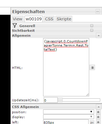

                                  dslraser sigi234 2 Replies Last reply Reply Quote 0
                                  • dslraser
                                    @Paan83 @Paan83
                                    von VIS habe ich keine Ahnung. Aber vielleicht kann Dir @sigi234 helfen. (der VIS Papst ☺ )

                                        sigi234 Forum Testing Most Active @Paan83 last edited by
                                        @Paan83 sagte in Erstes Blockly komme nicht weiter:
                                        Hallo, zeig mal den Datenpunkt.
