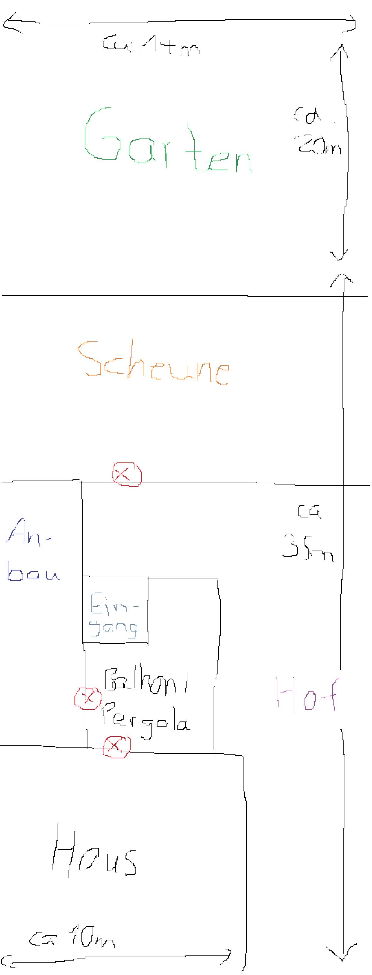

      ich stehe gerade vor der Entscheidung, wo ich am besten mein Smart Home (Mini-Rechner mit ioBroker und Plex Server) mitsamt den Antennen etc. unterbringe. Konkret geht es vor allem um die Positionierung meiner Aurel GP 433 (für den RF-Link) und die noch demnächst anzuschaffende Aurel GP 868.
      Das Anwesen besteht aus einem Haus mit Keller, EG, OG und DG an der Straßenseite, daran anschließend befindet sich der Hof und ein zweigeschoßiger Anbau, dahinter die Scheune (gleiche Höhe wie Haus) und hinter dieser wiederum der Garten. Das meiste Smart Home Gerümpel befindet sich im Haus und im Anbau (jeweils im EG und im OG, ein paar wenige Sachen auch im Keller und im DG). Jedoch sollen längerfristig auch die Scheune (vor allem in EG-Höhe) und der Garten (hier logischerweise nur EG-Höhe) "smart" gemacht werden (z.B. die Bewässerung).
      Google spuckt mir leider nicht allzu viel Brauchbares zur bestmöglichen Positionierung der Antennen aus, aber auf einigen Seiten findet sich der (von mir auch so erwartete) Hinweis, daß höher wohl generell besser ist.
      Am liebsten würde ich normalerweise alles zwischen Haus und Anbau im EG positionieren, weil hier ein Einbauschrank vorhanden ist und ich von dort aus leicht die Antennen nach draußen legen könnte. Allerdings wären diese hier durch die Überbauung mit Balkon/Pergola und den hervorragenden Eingangsbereich wohl ziemlich stark abgeschirmt und eben auch recht tief angebracht.
      Alternativ wären noch die Positionierung im Büro (OG, Antennen auf Balkon) oder (eher ungern!) im Kinderzimmer (DG, Antennen unter einer Gaube) oder auch die Unterbringung in der Scheune (Höhe EG oder OG) möglich, wobei die Scheune im Winter natürlich recht kalt (da unbeheizt) ist.
      Was meint Ihr, was am besten wäre??
      Anbei noch eine kleine Skizze zur besseren Vorstellung (die roten "X" markieren die Punkte, an denen ich das Gerümpel gut unterbringen könnte).

        bestens läuft das bei mir mit 433 Mhz Empfänger im OG.
        Damit decke ich DG und EG ab.
        System ist bei mir Sonoff Bridge 433 Empfänger / Tasmota, eingebunden per
        Wlan und Mqtt.
        Bedeutet, überall wo ich ein Wlan Netz habe kann ich eine 433 Mhz Bridge einsetzen.
        Im EG habe ich noch ein Wlan Repeater für Bridge 2 hinzugefügt.
        Nun ist Garten und Garage auch abgedeckt.
        Fläche ca 40 m x 10 m.
          klassisch Most Active last edited by klassisch
          Zum Aufstellungsort kann man leider wirklich keine verbindliche Antwort geben. Da gibt es zu viele Einflußgrößen und letztlich hilft nur testen.
          Aber die Aurel-Antennen sind so ziemlich die besten rundstrahlenden Antennen. Am Besten mit dem mitgelieferten Kabel, weil das die kleine Fehlanpassung durch den 75Ohm (dichten) Satellitenstecker ausgleicht.
          Ich habe eine 433MHz im Keller an zwei nicht wirklich zentalen Standorten getestet und komme duchs ganze Haus durch 3 Decken durch und auch in den Garten.
          Allerdings empfange ich auf 433MHz nur und sende nicht. RFLink mit einem vom Rechner abgesetztem 1 EUR Empfänger aber einer rauscharmen Versorgung (suche nach "TPS7A4700 Low Noise RF Power Supply Module" oder "LT3042 ultra low noise"), die ihrerseits wieder aus 12V oder 15V mit einem 7808 bzw. 7806 versorgt wird.
          Meine 868MHz Aurel steht relativ zentral im EG und kommt auch durchs ganze Haus und den Garten. Auch hier ist das HM Funkmodul räumlich vom Rechner abgesetzt und rauscharm versorgt. Und hier konnte ich auch über die RSSI-Werte nachweisen, daß sich dieser Aufwand gelohnt hat.
          Die 868 Aurel ist recht kompakt und kann daher hinter Deko oder Schrank versteckt werden. Bei der 433MHz gelingt das nicht wirklich.
          Limitieren ist noch die gleichzeitige Verfügbarkeit einer LAN-Leitung.
          Aber zu Probezwecken kannst Du ja ioBroker auf ein Notebook installieren und dann die Empfangsleistung der angeschlossenen Empfänger testen.

            Danke, das ist eine gute Idee mit der zusätzliche Bridge! Da 433er Funk sehr gut Hindernisse durchdringt, sollte es damit auf jeden Fall auch bis in den Garten reichen, ganz egal wo ich mein Gerümpel nun installiere.
            @klassisch
            Wie weit ist es denn bei Dir vom Haus bis zum Garten? Wegen des 433MHz-Funks mache ich mir, gerade auch noch dank der Idee mit der Bridge, eher weniger Gedanken. Problematisch dürfte eher der weniger gut durchdringende 868er Funk sein - also Zigbee und EnOcean. Bei Zigbee habe ich schon gemerkt, daß ich nicht einmal das Haus und den Anbau abdecken kann, wenn meine Hardware (wie z.Z. provisorisch) straßenseitig steht und ich bis zur Mitte des Anbaus (hier ist das Bad) kommen will. Der hier angebrachte Aqara-Sensor hat hier schon keinen Kontakt mehr.
            Habe mir gestern mal noch eine Zigbee-Steckdose gekauft (Lieferung heute), die als Repeater wohl die Verbindung herstellen kann. Aber bis zur Scheune und in den Garten reicht das mit Sicherheit nicht, wenn ich ohne Repeater schon nicht mal vom Haus bis zum Anbau komme - und eine ganze "Kette" von Repeatern wollte ich mir eigentlich nicht zulegen, um bis zum Garten zu kommen.
            Ich denke, ich werde mal mit mobiler Hardware die erhöhte Position auf dem Balkon testen, wie Du vorgeschlagen hast. Damit sollte ich wohl zumindest bis zum Bad im Anbau und bis zur Scheune kommen. Wenn ich dann in der Scheune irgendwo noch die Zigbee-Steckdose positioniere, reicht es hoffentlich auch noch bis zum Garten.
